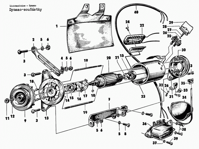

(#) fefe60 hozzászólása Feb 1, 2011 /
Erről a dinamóról van szó, csatoltam képeket.

Amit becsatoltam képet azon látható hogy van a dinamóban 2 db álló tekercs egymással szemben, és van a forgórész, melyhez kettő szénkefe csatlakozik a kommutátorhoz.
Most a két álló tekercs a gerjesztés DF?
És ez a két tekercs párhuzamba van kötve?
