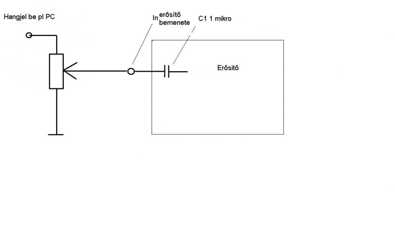

Szeretnék 1 potit felrakni az alábbi kapcsolásra.Láttam már de nem tudom hol van.Segítenétek?
megtaláltam itt van.Most más kéne.Hogyha én egy ledet akarok felrakni ami jelzi hogy be van vagy nincs bekapcsolva azt hová tegyem?

Hali! Az a tag nem szükséges, amúgy a felső frekvencia vágást idézi elő. Az értékét nem tudom de az adatlapon meg van a képlete.
