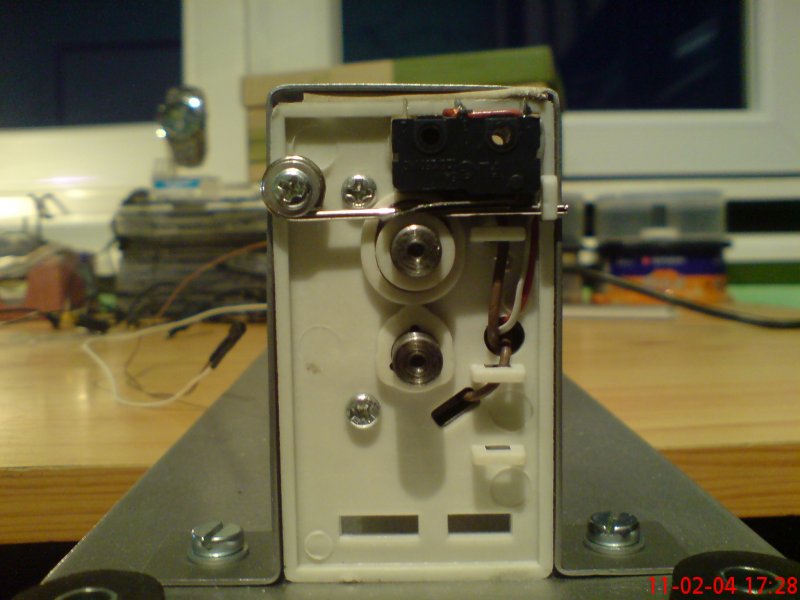

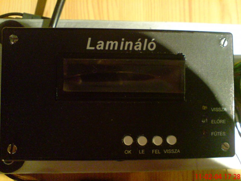

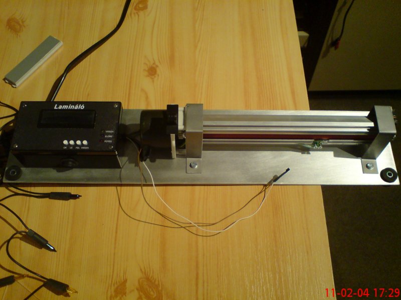

Rakhatnál fel néhány képet a műről. Nekem még a PIC égetőm sincs kész, így elég nehéz lenne a lamináló vezérlőbe programot beégetni ![]() Habár a WLPT mini programozó nemsokára kész. Legalább az. u.i.: most jut eszembe, hogy oldottad meg a mikrokapcsoló elhelyezését a hengernél?

Rakok fel képet szívesen, de csak telósat tudok ha az is megfelel akkor holnap dobok fel párat.

Kapcsolót majdnem úgy helyeztem el mind ahogy az eredetin van megvalósítva, a henger teteje kapcsolgatja a mikrokapcsolót.

Rendben akkor este felé dobok fel pár képet.

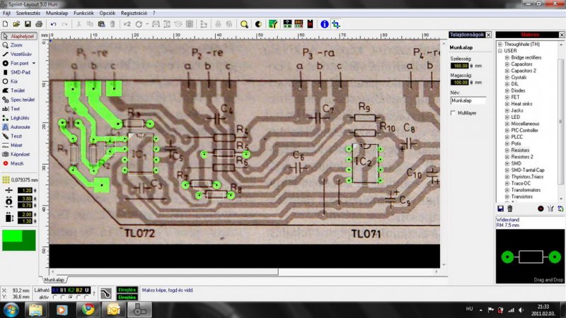

Segítségre lenne szükségem NYÁK tervezés ügyben. A gond a következő: A EádióTechnika 2000/5- ös számában megjelent sztereofonikus keverő-előerősítőt szeretném megépíteni. A NYÁK-ok tervei benne vannak az újságban, ezeket szeretném maratásos technikával kivitelezni. Van valami javaslat, hogy hogyan csináljam meg, esetleg anélkül, hogy sprintben elkészítenéma nyákot? Másik: már elkezdtem sprint lay 5.0ban megcisnálni a tervet, de sikerült megkavarnom kicsit magamat, ha valaki megtenné, hogy a jelölt részt kijavítja nekem, megköszönném. (R4-R5-R6 rész) Hiba: >Kép< Beültetés: >Kép<
Én most ezt nem értem. Ott a nyákterv az RT-ban. Csak egy az egyben át kell rajzolni. Kinyomtatod az eredetit és annak alapján átrajzolod sprintbe. Ez rém egyszerű, statikus feladat. Ha megkavarodsz, akkor törlöd és újra kezded azt a részt. Szerintem nem javítás, amit kérsz. A képet beilleszted és igazítod a sprintbe, aztán meg átrajzolod.

óóóó ezt a képbeillesztős funkciót nem ismertem eddig...(pedig kerestem import funkciót de mivel elsőre nem szúrt szemet, nem is törődtem vele tovább...)
Nemrég kezdtem el használni és csak saját nyákokat terveztem vele, készeket be nem rajzoltam soha. Leírnád gyors, hogy hogy kell a képet beilleszteni? Ja és: ez ugyebár fotó amit beillesztek. megmarad a méretaránya az alkatrészeknek? nem torzul el a lencse domborúsága miatt?? ![]()

Persze, szívesen:
Option-Scanned copy - Board side2 - Load bitmap. Itt betölteni a kívánt képet, majd a resolution-nál ablakba klikkelsz és a görgővel változtatod a felbontást. Majd az X és az Y offset-et (jobbra-balra-fel-le) is beállítod. Ezzel egész pontosan lehet illeszteni. Leteszel egy IC-t, majd ehhez viszonyítva illeszted a képet. Aztán, ha kész az átrajzolás, akkor törlöd a képet mögüle. Option-Scanned copy - Board side2 - Delete bitmap. Üdv!
próbálkoztam a bepakolással, de a képre rajzolt vezetősáv valamiért hibás. Kép
(A próbaverziós sprintemben nem, ott jó, de azt nem lehet se menteni se nyomtatni, sajnos) Most szereztem egy angolt,(másik verziót) hátha ez jó lesz. Segítségedet köszönöm.Remélem így már sikerülni fog megcsinálni! További szép estét! ![]()
Már meg előztek, de Bitmap-ba mentetem .jpg-et amit felraktál így már beillesztheted háttérnek a Sprint-Layout-ba és egyszerűen átrajzolod. Én az IC-hez illesztettem a háttér méretét így a többi alkatrész is jó lesz.

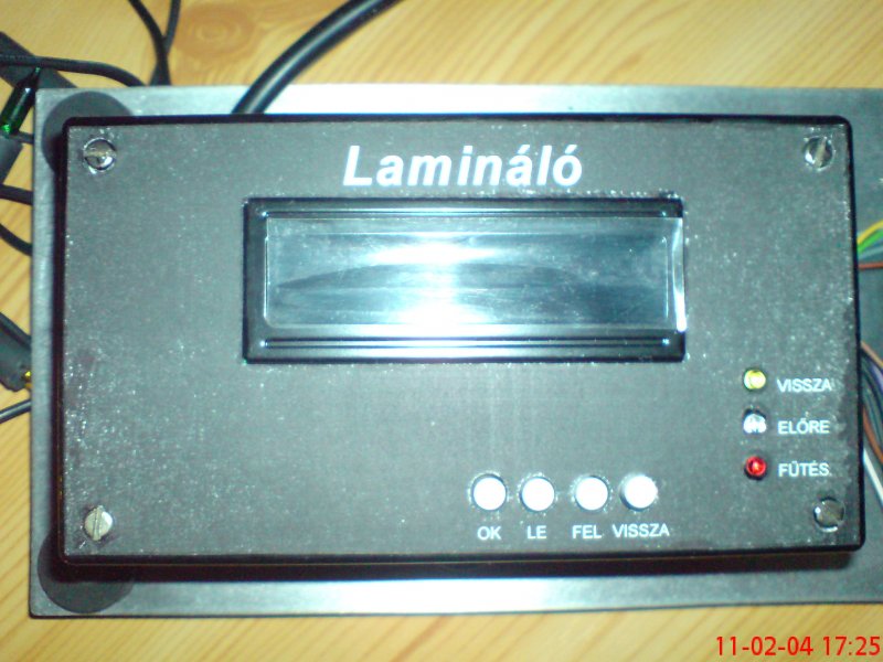

ígértem pár képet.
Sajna nem lettek valami jók, mert csak telóval tudtam fényképezni. ![]()

Jó lett a készüléked, gratula hozzá!
Sok sikert a használatához!
Brutális a hasonlóság... Bővebben: KÉP ![]() Gratulálok, ezt tökéletesen sikerült lemásolni! ![]() Én szinte mindig a 4-es üzemmódot használom, 5mm előre és 4mm hátra. A hőfok kisebb és egyoldalas nyákoknál 130 fok, közepeseknél 135 fok, nagyoknál és főleg nagy kétoldalasoknál 140 fok. Emellett minél nagyobb, annál több az előmelegítési fázis. Kis paneloknál 2-4, közepeseknél 6, nagyoknál 8. Az utóbbi időben pedig úgy szoktam csinálni hogy kétszer laminálom le a panelt, a második rögtön az első után jön, 90 fokkal elforgatva a nyákot. |
