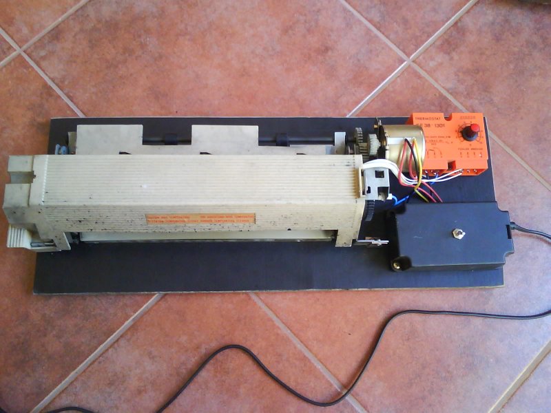

http://www.hobbielektronika.hu/forum/files/56/567f23e9dfcbbc609f9f5...41.jpg
Nem kell laminálót átalakítani ! A fénymásoló fixáló hengerpárja tökéletes a feladatra . a hőt annyira bírja hogy a próbák során elszenesítette a nyákon a papírt !
(#) elektromos válasza kaqkk hozzászólására (») Feb 5, 2011 /
Hogyan készítesz vele kétoldalas nyákot, mert azon csak egy felületet fűtesz, míg a laminálloval 2 oldalt. Milyen nyomtatót használsz?

(#) kaqkk válasza elektromos hozzászólására (») Feb 5, 2011 /
Kétféle módszert is kipróbáltam : 1: a két lapot előre pozicionálom és összeragasztom "zacskónak " ebbe rakom a nyákot ,majd két áteresztés után fordítom .
2: ez nálam jobban bevált , az egyik oldalt laminálom
aztán a másikat leragasztom műanyag tapétával ,és maratom az egyes oldalt , ha ez kész két furatot megfúrok és ahhoz pozicionálom a másik oldal nyomatát két gombostűvel a furatokban ,laminálom majd maratom de a már kész oldalt most is leragasztom tapétával .
A tapéta hátlapját használom a lamináláshoz tehát a
tapéta azért van kéznél .
Nem rossz megoldás, de nem macerás a laminálóhoz képest? Az egyben meg csinálja a két oldalt.
Lehet hogy macerás viszont tökéletes az illesztés , nem csúszik el ,ja és ennek kb 30 s a bemelegedési ideje !
mirew a lamináló bemelegszik nálam már kész egy oldal !
Egyébként van gyári laminálóm is de nem szeretem .Ez a kütyü sokkal gyorsabb és az A4 es nyákot is előmelegítés nélkül tökéletesen laminálja !
