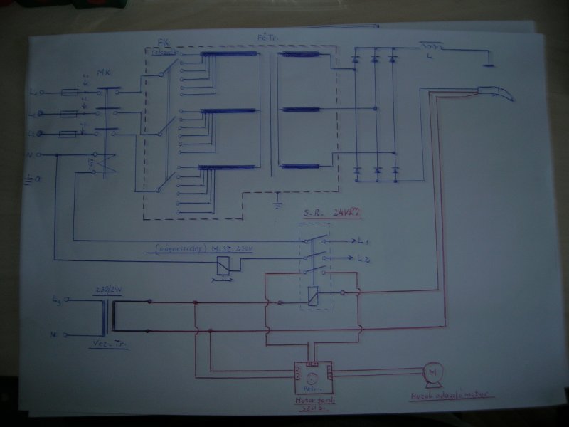

Feltettem egy skiccet Co hegesztőről amit én rajzolgattam fejből,szerintetek ez így jó vagy azért ez nem ilyen egyszerű?vagy esetleg egy kis változtatással nem lenne e jó?Ha kell valamit változtatni legyetek szivesek rajzoljátok be nekem . A főtrafóról még nem tudok semmit ,de igéret már van vasmagra pár héten belűl.

(#) mpisti válasza Polly hozzászólására (») Feb 2, 2011 /
Az elv tökéletes, de a kivitelezés az ennél kicsit több. Azaz az ördög mindig a részletekben rejtezik.
Ha kell akár gyári rajzot is tudok neked küldeni arról,hogy egy gyári gép hogy is épül fel. De a trafót ettől függetlenül még spécin kell méretezni. A legkisebb egyenirányított feszültség 16-17V a legnagyobb 30-32V körül van a 160A-es gépeknél. Ez lehet kiindulási alap.
(#) staci123 válasza Polly hozzászólására (») Feb 2, 2011 /
Szia,
első látásra azt javasolom hogy a ( - ) tegyed a fojtóra, a ( + ) pedig a huzalra...
Sikert a megépítéshez...
(#) mpisti válasza staci123 hozzászólására (») Feb 2, 2011 /
Ez ebben a formában tökéletesen igaz,-ha nem savállót akarsz hegeszteni. Ahhoz ugyanis a negatívot(is) szokták a munkakábelra tenni. De a gyakorlatban valóban a pozitív a munkakábel.

(#) dobo válasza Polly hozzászólására (») Feb 2, 2011 /
Ha ezt fejből megrajzoltad akkor az elvekkel már tisztában vagy.
A kimenetre rakhatsz még a diódák után egy pufferkondit 3 fázisnál nem tudom mennyit javít a gép minőségén de 1 fázisnál rengeteget.
(#) mpisti válasza dobo hozzászólására (») Feb 2, 2011 /
3fézisnél nem kell pufferkondi, de fojtó az kell. A fojtóból is lényegesen kisebb kell mint egy fázisnál, mivel az egyenirányított feszültség fázisonkénti nullátmenetei fedik egymást,azaz a kimeneti feszültségnek nincs nulla pillanatértéke.
(#) Polly válasza mpisti hozzászólására (») Feb 2, 2011 /
Akkor ezek szerint amit rajzoltam az jó ? ,csak a trafót kell pontosan megtekercselni ?
A rajzon a szek.is 3 fázisú 6 dióda,vagy egy tekercs és 4 dóda,melyik a jobb megoldás ?
Pisti a rajzot az email címemre is elküldheted ott biztos megkapom( Poly5@freemail.hu )
Amúgy a főbiztosítékom 3x35 A-os még mikor ideköltöztem én cseréltem ki mint alkalmazott,így ingyenbe volt.
A 3 fázis 6 dióda funkcionálisan egyenértékű a fázisonkénti 4 diódával.Rajz elküldve.
(#) Polly válasza mpisti hozzászólására (») Feb 3, 2011 /
Szia Pisti!
Köszi szépen a rajzokat megkaptam akkor ahogy elnézem majdnem olyanok amit én rajzoltam,akkor nem kell változtatnom semmit sem!
