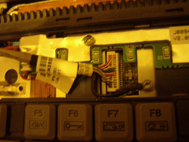

(#) nagy_david1 hozzászólása Feb 9, 2011 /
A következő a probléma. A képernyőből hiányzik a zöld szín. Nem videókártya hibás. Vagy a képernyő vagy a kábel a felelős. Utóbbira gyanakszom de nem tudom, hogy hol lehet ilyen kábelt kapni. Egyáltalán ez sztász kábel vagy több ezer fajta van és mi a pontos neve? Hp Compaq Armada E500. Teszek fel pár képet is. A cimkét a kábelről fejtettem le. Előre is köszönöm.
(#) Ricsi89 válasza nagy_david1 hozzászólására (») Feb 9, 2011 /
Miért nem méred ki a kábelt szakadásvizsgálóval? Színt szinnel kimérnéd és kiderülne, hogy ott van-e a gond. Mérés közben a kábelt mozgatni is kell, hogy biztosan megbizonyosodj a szakadásról. Ha megvan a hibás kábel, akkor csak meg kell javítanod és kész is.
(#) nagy_david1 válasza Ricsi89 hozzászólására (») Feb 9, 2011 /
Leellenőriztem és a kábel jó. Amit tudni kell az az, hogy a monitort már egyszer cserélték. Nem tudom mi lehet a gond. Hogy lehet kideríteni, hogy mi a felelős, a monitor vagy az alaplap? A laptop monitor kimenetére kötött monitor szép képet ad. Hogy lehet egy képernyőt kipróbálni? Esetleg nem lehet a monitort a laptop monitor kimenetére kötni?
