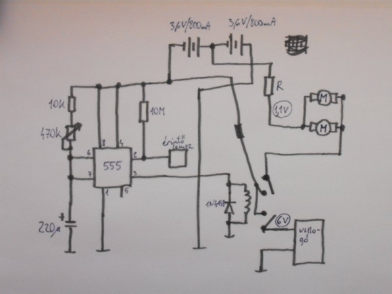

Hálás köszönet a tegnapi segítségért ! :worship: Kipróbáltam az adaptert,4,5V-os állásban 6,9V volt. A kütyü tökéletesen működött relével + minden. IGAZAD VOLT !!! kevés volt a táp. Most azt találtam ki,hogy veszek 2db 3,6V-os,800mAh ceruza aksit és arról próbálkozom. Már csak abban kellene segítség,hogy miképpen tudok ebből a 7,2V-ból 1-1.1V-ot előállítani.Ha van valami kapcsolásod örömmel venném.

Nem ledet hanem 2db 1,5V-os motort.1,1V-ról mennek úgy ahogy kell(lassabban).Gondoltam egy ellenállásra és egy zénerre,csak a méretezéssel nem vagyok tisztában.
A kimenet 1,1V és 400mA(vagy egy kicsit nagyobb).

És ez az egész akkuról működne? Most mondjam azt, hogy köss a motorokkal sorba egy ellenállást, amivel lecsökkentheted a motorra jutó feszültséget? Ez így nem lenne egy áramtakarékos megoldás, viszont ez lenne a legegyszerűbb. Vagy válassz nagyobb feszültségű motort.
A motorválasztás már eldőlt,ugyanis már beépítettem az üvegbe.Megmértem az áramfelvételét az egész motoros résznek,összesen 400mA volt + ehhez jön az áramkör áramfelvétele(relével együtt)az 60mA.Én úgy gondoltam,hogy 2db 3,6V/800mA aksi sorba kötve elég lesz.
Létezik mondjuk 1,2V-os zener?Egy ellenállással és egy zenerrel meg tudom oldani a problémát?
Nem kell Zener, csak egy ellenállás, sorosan a motorral, úgy mint ahogyan a relénél is csináltad.
Ahoz,hogy 7,2V-ról 1,1V legyen mekkora ellenállás kell 400mA mellett?Nem fog az nagyon melegedni?
Ha két akkumulátorod van, akkor elég az egyikre kötni a motort, és máris kisebb teljesítmény megy veszendőbe.

Tulajdonképpen a relé miatt van szükséged a két akkumulátorra. Ha nem relével, hanem például tranzisztorral kapcsolod a motort, egy is elég.
A 2 db aksira azért van szükség,mert egy 555-ös időzítő fogja a relét kapcsolni,ami kapcsol egyszer 1,1V-ot és egyszer 6V -ot.
2 áramkör lesz indítva a reléről.Az egyik áramkör 2db 1,5V-os motorból áll(1,1V),a másik pedig egy egy ledes vibrálva villogó(6V).Az időzítő pedig ami a relét kapcsolja,egy érintőlemezes 555-ös időzítő.Ide kell a 7,2V (2db 3,6V/800mA,hogy mindent bírjon).

Ha jól vettem ki az előzményekből, egy érintőkapcsolóval akarsz indítani egy effektsorozatot, meghatározott ideig pislákoljon a LED, és közben két másik kimeneten 1.1 motor (azonos teljesítménnyel?) forogjon?
Valahogy így gondoltam.A motorokat rossz aksira rajzoltam(nyomtatási hiba :vigyor5: ,de a lényeg így is látható.A kérdésem az,hogyan lehet 7,2V-ból 1,1V-ot csinálni úgy ,hogy működjön az áramkör?Másik kérdés az,hogy leköthetem e így az aksikról a feszt úgy,hogy a 2X3,6-ra(7,2) szükségem van.
