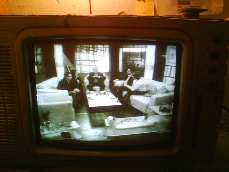

Az Orion Kolibrin fekete-fehér a kép. Okozhatja ezt az alacsony G2 feszültség (280v)?
Előre is köszönöm!

(#) BarnaPili válasza AMD hozzászólására (») Feb 13, 2011 /
Nem okozhatja.A TDA3560-s IC környékén nézz szét.Nézd meg hogy hol áll a kvarc melletti trimmerkondi,majd valamerre tekerj rajta kicsit.A sorfázis hiba is okozhat ilyen gondot,továbbá,ha nem kap vissza egy impulzust a sorkimenőről a dekóder,akkor sincs színe.A TDA3560 is lehet rossz.Ha van otthon valami roncsban akkor bele lehet próbálni.A TV-vel óvatosan bánj,nincs a hálózatról leválasztva,jó lenne leválasztó trafón keresztül javítani,főleg ha szkópolod is.

(#) AMD válasza BarnaPili hozzászólására (») Feb 13, 2011 /
Megoldódott. Szerintem az antennánál volt valami gubanc. Tudom nincs leválasztva ezért nem mérek rá szkóppal és nem nyúkálok hozzá amikor be van kapcsolva. Leválasztó trafóm nincs de elöbb utóbb be kell szereznem egyet. Szerelőnél volt a TV de visszadta, hogy zárlatos a trafó. Amikor levettem a hátlapot akkor megtaláltam egy zacskóban a zárlatos tápáram kapcsoló tranyót. A sortranyó is totál zárlatos volt viszont ahhoz nem volt nyúlva. Kicsit el van rejtve, lehet, hogy nem vette észre? Szerintem kicserélte a tápban a tranzisztort ami első bekapcsolásra eldurrant és elkönyvelte trafózárlatnak. Kicseréltem mind a kettőt és működik. Nem hinném, hogy rossz lenne a sortrafó.
Kösz a választ!
