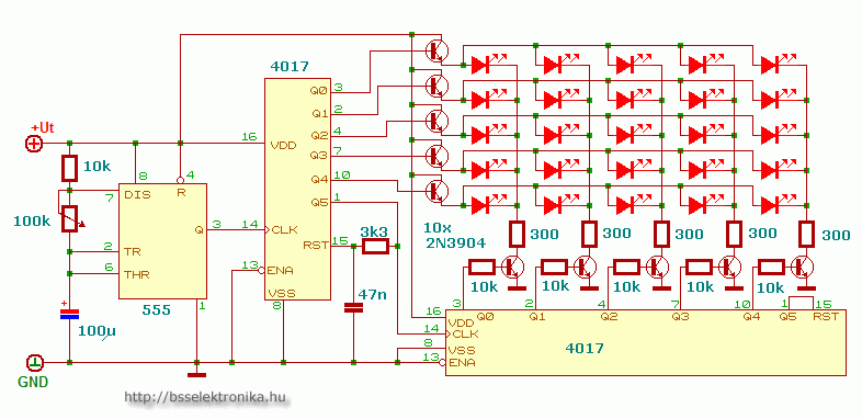

(#) Mybuster hozzászólása Feb 19, 2011 /
hello mindenkinek!
Van ez a kapcsolási rajz az egyik 4017 est le szeretném cserélni egy 4024-es re ami bináris számláló! megoldható?
