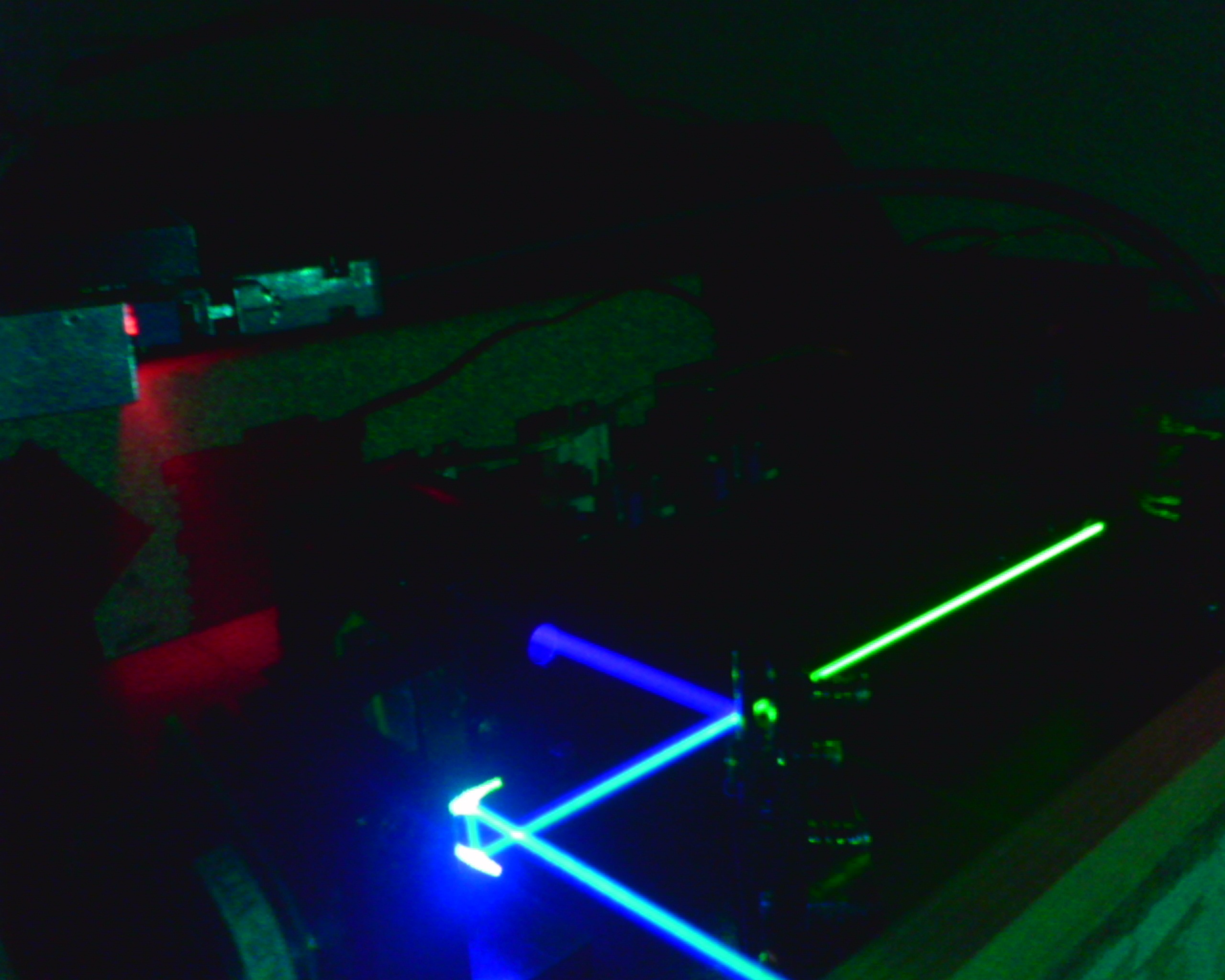

(#) epyn válasza Szebence hozzászólására (») Feb 23, 2011 /
Tessék:Cyan(türkiz) lézer.
A kék egy kicsit erős,de nem is azzal foglalkoztam hogy beállitsam az egyensúlyt.
(#) epyn válasza epyn hozzászólására (») Feb 23, 2011 1 /
Továbbiak,sötétben.
A valódi cyan lézer,enyhén zöldes árnyalatú.
Bár a kamerám nem egy minőségi eszköz,nem tudja teljesen visszaadni a valóságot,de ezek a sugarak,a szemnek is inkább kékesek voltak,mint zöldesek.Mint mondtam,a kék egy kicsit sok volt.

Jó lett nagyon, valahogy a kéknek a vastagságát kellene összébb venni, mert a képeken is jól látható, hogy a kék nyaláb mennyivel vastagabb.
Ha van rá ötleted,szivesen fogadom,nem csak rajtam fogsz vele segiteni
