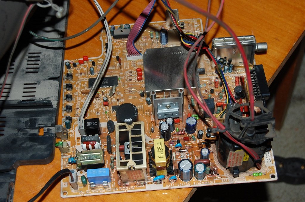

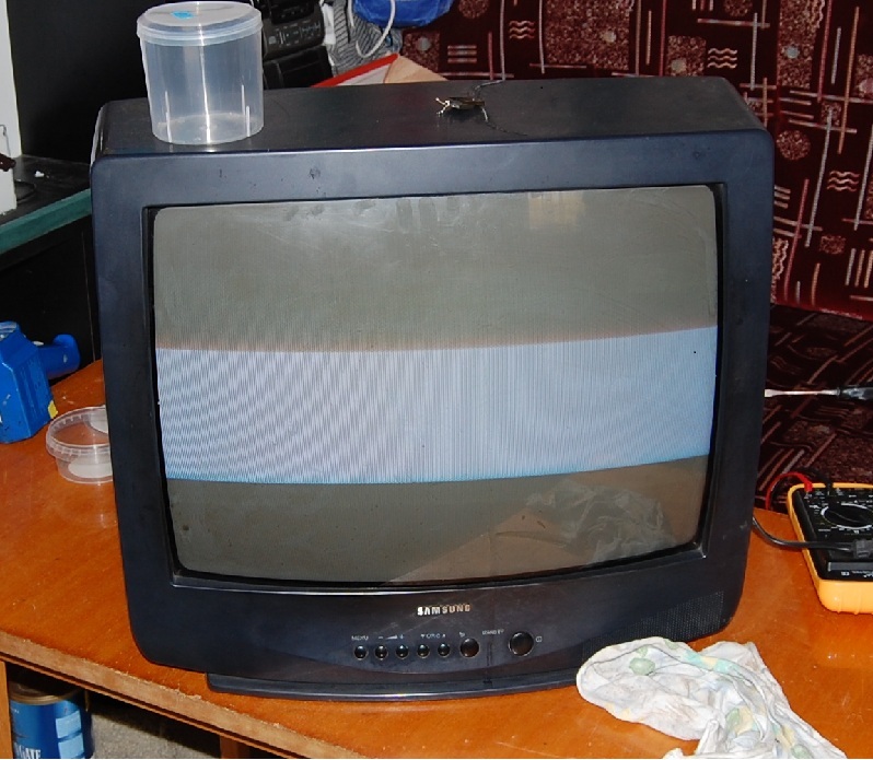

(#) Baxi hozzászólása Feb 26, 2011 /
Hi Mesterek
Van egy Samsung CK-20S10BZ típusú tv.
A hibajelensége hogy összeugrik rajta a kép valamikor 20cm csíkra de valamikor 2 cm vékony csíkra.
A gazdája azt mondta Öcskös hogy ha üti akkor valamikor vissza jön rendesen kép.
Ha van valakinek ötlete és tudna segíteni annak nagyon örülnék.

(#) kadarist válasza Baxi hozzászólására (») Feb 26, 2011 /
Szia Baxi!
Te már nem vagy kezdő a szakmában. Azért egy érintkezési hibát fel kellene ismerni...

(#) Baxi válasza kadarist hozzászólására (») Feb 26, 2011 /
Hát azért még annyira nem, de azért köszönöm.
Átforrasztattam már amit gyanúsnak találtam , de semmi.
Akkor nem alkatrész hiba vagy ilyesmi, hanem tuti hogy elmelegedés.
Fóliarepedés, kontaktos SMD-ellenállás, egyéb SMD morzsa-repedés meg ilyesmik lehetnek még. Mozgatni kellene a nyákot, nyomogatni, stb.
Hi
Átforrasztottam a sorvégkörül mindent s vissza jött a kép, köszönöm!
Viszont van más hiba jelenség is, azaz mint az előző képen is nem sima "hangyák" vannak a képen hanem ilyen mat fehér minden és világosabb vékony csíkok vannak benne csak most már nem 20cm sávban hanem az egész képernyőn. Se menü se OSD nem lehet látni vagy hiába váltom a csatornákat.
Azt lehet látni hogy "repdes/villan" mint amikor átkapcsolod másik csatornára de viszont ugyanaz a kép maradt.
Ötlet?
Fehér képernyő, ferde csíkokkal? Nincs katódtápfeszültség. Tudod, az az ominózus 200V.
Igen fehér képernyő, ferde csíkokkal.
Annyiban tudnál még segíteni hogy melyik vezetéken menne a 200V?
A képcsőpanelre megy fel ez a feszültség a sorvégtrafótól.
Akkor ha nincs feszültség akkor lehet sorvég gond, azaz nem jó a sorvég?
Igaz azt nem írtam hogy a sorvég trafó meghajtó tranyója zárlatos volt. Azt kicseréltem és utána már úgymond az eredeti gonddal kelet foglalkoznom.A történet úgy kezdőtőt hogy ütögetéssel vissza hozta a kedves öcsém az összement képet. Mondtam neki ha úgy járok arra (azaz kocsival) elhozom s átnézem mi okozza az érintkezési hibát. Na mire oda jutottam már be se indult mert "megszerelte".
A sorvég tranyó (C5386) csere után beindult a tv. És átnéztem a panelt azaz forrasztási hibát kerestem. De innen már kértem segítséget.
Ha van fényed, akkor jó a sorvégfok. A sorvégtrafó (mint tápegység) adja ezt a 200V körüli tápfeszültséget a képcsőpanelnek. A képcsőpanelen szokott lenni a egy nagyobb feszültségű elkó, azon méregess. Vagy képezd le a képcsőpanelt és rámutatok.
