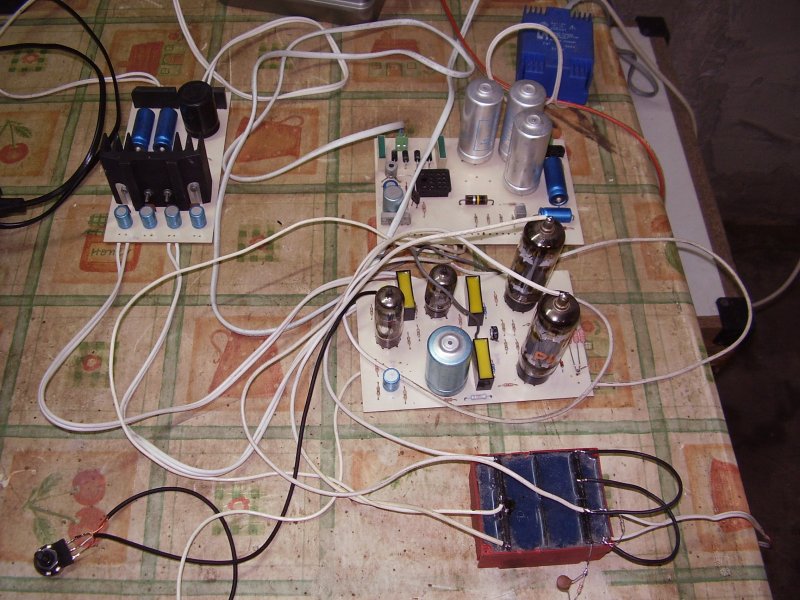

Nekem eredetileg ez a 6H8C meghajtás volt, de javaslatra átépítettem és jelenleg egy nagyon egyszerű 6N2P SRPP hajtja meg. Ezt is érdemes kipróbálni. Az ECC82 is berakható, de kisebb erősítése van. Ez torzításig vezérli, ami kb. 9-10W 500V-on pentódában.
A fórum által favorizált kapcsolás alapján csináltam. Kimenőből próbáltam többfélét is, de valahogy semelyik nem volt az igazi.
Gondoltam, hogy tekerek hozzá egy teljesen passzos kimenőt, de jelenleg elakadtam a cuz beszerzesében. Gondolkodom a pcl86pp vagy a gu50 se megépítésén.
Szia, ez pár wattos, gyönyörűen szól, de elsöprő mélyeket ne várj tőle, ahhoz PP kellene PCL86-ból.

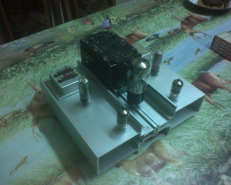

Szia. A másik talán még kukásabb lessz .Eggy kép az elképzelésről,mostmár jobb állapotban van de még sok munka lessz vele.Különben az öcsémnek lessz 6p1p-vel.

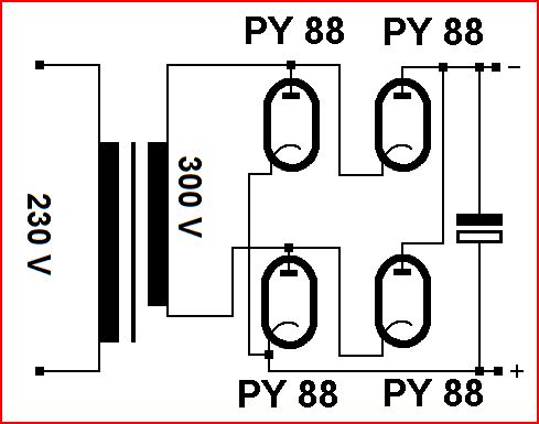

Esetleg ezzel a megoldással? PY88-as csövek kellenek hozzá.

A PY88-as graetz híd tökéletes megoldás, én rajzoltam fel valamikor régen, csak figyelni kell katód-fűtőszál maximális megengedhető feszültségkülönbségére. megoldható direkt fűtésű egyen csövekkel is, de ott meg a 4 külön fűtőtekercseket kell jól elszigetelni az anódtekercsektől.
Persze az is fontos hogy csöves graetznél terheléstől és csőtől függően legalább 20-40V is eshet a hídon, ami lehet, hogy a TH211-es esetében már kevés anódfeszültséget fog szolgáltatni egyenirányítás után.
Ezen egy módon lehet segíteni az áttekercselés nélkül, mégpedig úgy, hogy megfelelő keresztmetszetből, lehetőleg az eredeti anódtekercs huzalvastagságával megegyező huzallal plusz meneteket feltekerni, amit utána fázishelyesen sorba kell kötni az eredeti anódtekerccsel. Ez a megoldás korrekt és kompenzálja a feszültségesést. Jelen trafóknál kb 0,5V/menettel kell számolni. DE a pontos számot természetesen le kell mérni.

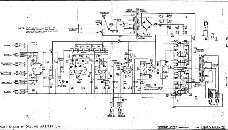

Segítséget szeretnék kérni! Van egy régi csöves erősítőm, ami eléggé búg, méghozzá egy szép G hangon. Már végigmentem a kapcsoláson. Kicseréltem benne az össze szűrőkondit, rossz ellenállást. Visszaállítottam az eredeti állapotába minden vezetékelést. Megnéztem az előfok csöveket, azok is jók. Igyekeztem a földelést is csillagban lekötni, de az a nyamvadt búgás még mindig hallható. A hangerő potikkal nem szabályozható a zaj, így feltehetőleg utána lehet a probléma, viszont most már teljesen tanácstalan vagyok! Mit nézzek még át? A trafó okozhat ilyet? Vagy valamelyik végfok cső? Vagy a lakásom földelése nem megfelelő?!?! Mellékelek egy kapcsolási rajzot is! Köszönöm!!
