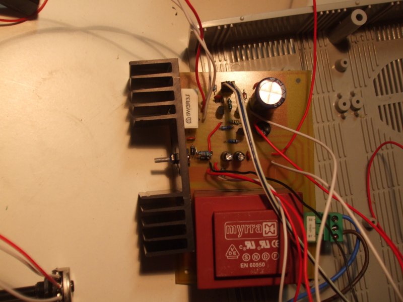

Szóval elkészültem az első próbával mart nyákon.

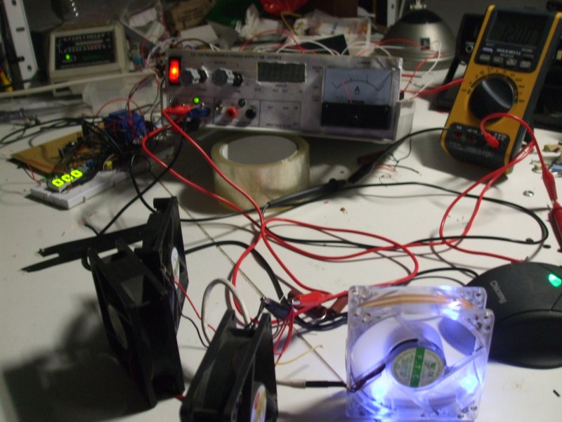

Most 4db ventilátor megy. Ez kb. 500 mA terhelés. Most ebben az esetben 70 mV a feszültség esés. Mellékelek képeket a teszt állapotról. A hűtőborda azért ferde mert még nincs rögzítve. Elérhető egyáltalán, hogy max. 10mV legyen a feszültség esés 1A terhelés mellett? LM317 helyett LM1085 került bele. Ez elvileg ugyan az csak kicsit pontosabb.

Nem értem miért nem hiszel nekem. A képen láthatod, hogy milyen ampermérőm van. Most is kiiktattam, hogy biztos legyek a dolgomban és semmi változás.

Kb. 500 mA- ig 60-70 mV a feszültség esés.
Tisztán ohmikus terhelés esetén akár 700 mV. Ami nagyon zavar, hogy a legkisebb terhelésre is esik a fesz 10-20 mV-ot.

Úgy látom, még mindig ott vagy ahonnan elindultál. Ha ráteszed a 10ohm terhelést, a kimenő feszültség értékének ellenőrzése mellett, a GND-hez képest meg kell mérni a feszültségeket. Tehát közvetlenül a LM kimenetén, bemenetén, majd a puffer kondenzátoron. Az LM ki és bemenete között, legalább 3V feszültség különbség legyen, hogy stabilizálni tudjon. Lehet a puffer nyers feszültsége nem elegendő, főleg, hogy a stabival sorba van a 3,3ohm is. Mert 1A terhelésen, azon is 3,3V esik már. A brummfeszültség is okozhat problémát, ha a táp nincsen kellő képen szűrve, vagy a trafó feszültsége is eshet a terhelésre. Ha a pufferen műszerrel mérsz, akkor csak a feszültség átlagértékét látod, a brumm értékét nem. De ha a brum hullámossága sok, akkor az "kilátszik" a szabályzó kimenetén, amit feszültség csökkenésnek látunk műszerrel. Avagy egy tápegységet, mindig műszerrel és szkóppal kell ellenőrizni. És a hűtésnek is megfelelőnek kell lenni, mert az LM leszabályozhat ha túl meleg. Ha ezeket szép sorban megméred, akkor lehet talán tiszta képet látni. De a kimeneti feszültség esése önmagában nem mond sokat a hiba felderítésében. üdv! proli007

Közben elővettem egy lM317-et, és megmértem. Igaz labortápról, de kiindulási alapnak - összevetésnek biztos megfelelő. A kimenet feszültségesését vizsgáltam a bemeneti feszültség függvényében 450mA terhelés változás hatására. A visszacsatolásban az OUT és ADJ között 220ohm, a szabályozáshoz egy 1kohm és egy 1kohm-os helipot volt beiktatva. Kimenő feszültséget 10,00V-ra állítottam be. 17V bementi feszültségnél 30mV volt a csökkenés. 14-nél 30mV, 13-nál 50mV, 12V-nál 200mV. Tehát látható, hogy a ki és bemenet között valóban minimálisan 3V feszültség szükséges. 14V bementi feszültség mellett, 10mA terhelésre még nincs feszültség csökkenés, 100mA esetén már meg van a 10mV. (A feszültségszabályzó beállító osztója miatt, az IC alapterhelése 5.68mA) ("Rendet raktam", így 1A-al nem tudtam vizsgálni, mert nem találtam a teljesítmény ellenállásokat.) Az egyértelműen látható, hogy 10V maximális kimenet esetén, a bementi feszültség az IC "IN" lábán nem lehet kisebb, mint 14V. Tehát nem amit a műszerrel mérsz, hanem a brummfeszültség "legalsó pontját" nézve sem. Kétutas egyenirányítónál, a brumm effektív értéke közelítőleg 1,5*It/Cp [mA és µF-ban). Ez 1A terhelőáram, és 2200µF-ot figyelembe véve, 680mV. Ennek csúcsértéke hozzávetőlegesen 1V körül van. Tehát a műszerre mért értéknek, kb. 1V-al többnek kell lenni, mint a 14V. Akkor elvileg béke van. üdv! proli007
