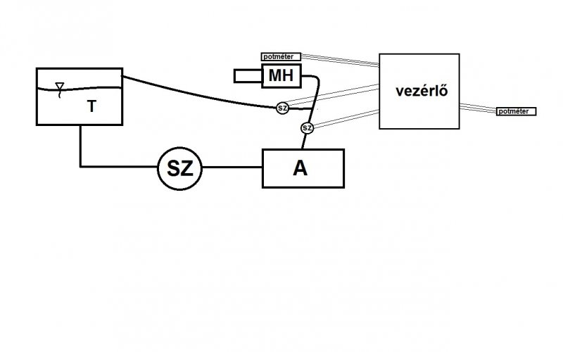

A mellékletbe betettem 1 képet amin lerajzoltam egy elektromos vezérlésű kuplungot. A rendszer úgy működne, hogy van 1 olajszivattyú ami nyomást termel az accumulátorba (tartályba). Onnantól kezdve van 2 db mágnesszelepem. Ha az egyiket nyitom ki akkor a nyomás kinyomja a kuplungmunkahenger dugóját, ha a másikat akkor elmegy a nyomás és a kuplungrúgó visszatolja a dugót. A munkahengeren van még 1 potencióméter ami méri a dugó helyzetét. Ezt a három egységet szeretném megvezérelni egy másik potencióméterrel amit én kézzel állítgatnék. Az lenne a kérdésem, hogy meg lehet-e ezt csinálni és ha igen akkor kb hogy?

Bevallom nem ertek mechanikahoz, csak olvasva amit irtal felmerult bennem, hogyha a kuplunknak uzemszeruen kell tudni csusznia is (tehat nem csak teljesen kiemelt vagy osszenyomott allapotban lennie), akkor nem artana valamifele visszacsatolas is, vagy valami onszabalyozo rendszer.
UI: Masik dolog, hogy a folyadekot ugy tudom nem lehet ossze nyomni, tehat mindegy mekkora nyomassal szivattyuzol egy tartalyba, az nem fogja neked az energiat eltarolni. Olda mindenfelekeppen kellene gaz is -- mundjuk ez persze mukodhet ugy is, hogy az olajat szivattyuzod fel, de a tartalyban eleve gaz (pl levego) van ami ossze preselodik, de akkor biztositani kell, hogy a gaz ne tavozhasson el -- pl gumi membrannak vagy cilindernek vagy hasonlonak kell elvalasztania a folyadekot a gaztol.
(#) BMW-M3 válasza trudnai hozzászólására (») Jan 10, 2011 /
Én meg az elektronikához nem értek de én valami olyanra gondoltam, hogy ha elmozdítom a jobb oldali potit akkor vizsgálja meg a bal oldalit, hogy ahhoz képest milyen irányban mozdult el és aszerint működtesse az egyik vagy másik szelepet addig amíg a két poti pozíciója ugyanott nem lesz. Tehát én olyat szeretnék, hogy ahogy elmozdítom a jobb oldali potit, olyan irányban és arányosan ugyanannyit mozduljon el a munkahenger dugója is.
(#) kornel válasza trudnai hozzászólására (») Jan 10, 2011 /
Ezt nagyon jól leírtad.A hidraulikában használt akkumlátor(puffer) pontosan így működik.Valamiféle gáz kell a nyomás kialakításához.
Teljes mértékben igazad van, az akkumlátor 2 kamrából áll...az egyikben nitrogén van...van visszacsapó szelep is, hogy ne fogyjon el a nyomás amikor a szivattyút hajtó motor nem forog....de ezzel a részével nem akartalak titeket fárasztani az működik...engem az elektronika része érdekelne mert az az amihez nem értek.

(#) trudnai válasza BMW-M3 hozzászólására (») Jan 10, 2011 /
Vegulis a szervo motorok igy mukodnek ahogy leirtad (most megint nem a gepkocsiban hasznalatos 'szervo'-rol beszelek, ahhoz nem ertek). De amit anno a tankoknal hasznaltak, ill manapsan nagyon sok helyen, pl modellezesben is hasznalnak, hogy a szervo kar elforgasa egy potmetert is forgat, es ha az a megfelelo szogben van, akkor a feszultseg eleri a kivant sizntet es a motor leall (ha tul nagy akkor pedig visszafele forog szinten ameddig ki nem egyenlitodik). Ezt analog komparatorral is meg lehet csinalni, vagy mikrokontrollerrel ami A/D-vel figyeli a szinteket es kozben vezerli a motort.

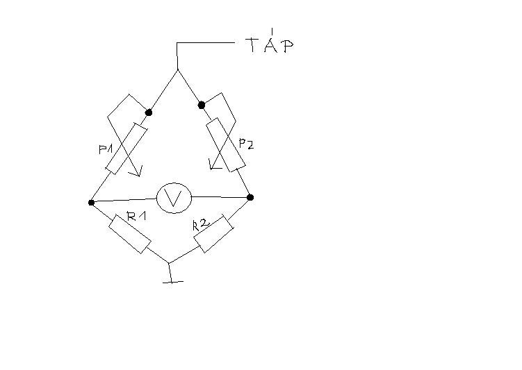

(#) mgabesz válasza BMW-M3 hozzászólására (») Jan 12, 2011 /
Szia.
Elektrós szempontból én egy hídkapcsolást tudnék elképzelni. ( Bocs az ákom-bákomért ).
A P1 potit Te tekered, a másikat a szivattyú motorja.
Ha a P1 értéke megváltozik akkor az R1-el közös pontján megváltozik a feszültség ( a híd nem lesz kiegyenlített ).
Mivel feszültségkülönbség lép fel ( P1 R1 és P2 R2 közös pontjai között ) így ott áram fog folyni. Tegyük fel, hogy ez a feszültségkülönbség forgatja a motort. A motor pedig forgatja P2-őt. A motor addig forog amíg P2 értéke egyenlő nem lesz P1 értékével ( R1 és R2 azonos értékűek ). Ekkor a motor megáll, mert a híd kiegyenlítődött, nincs feszültségkülönbség s így nem folyik áram sem.

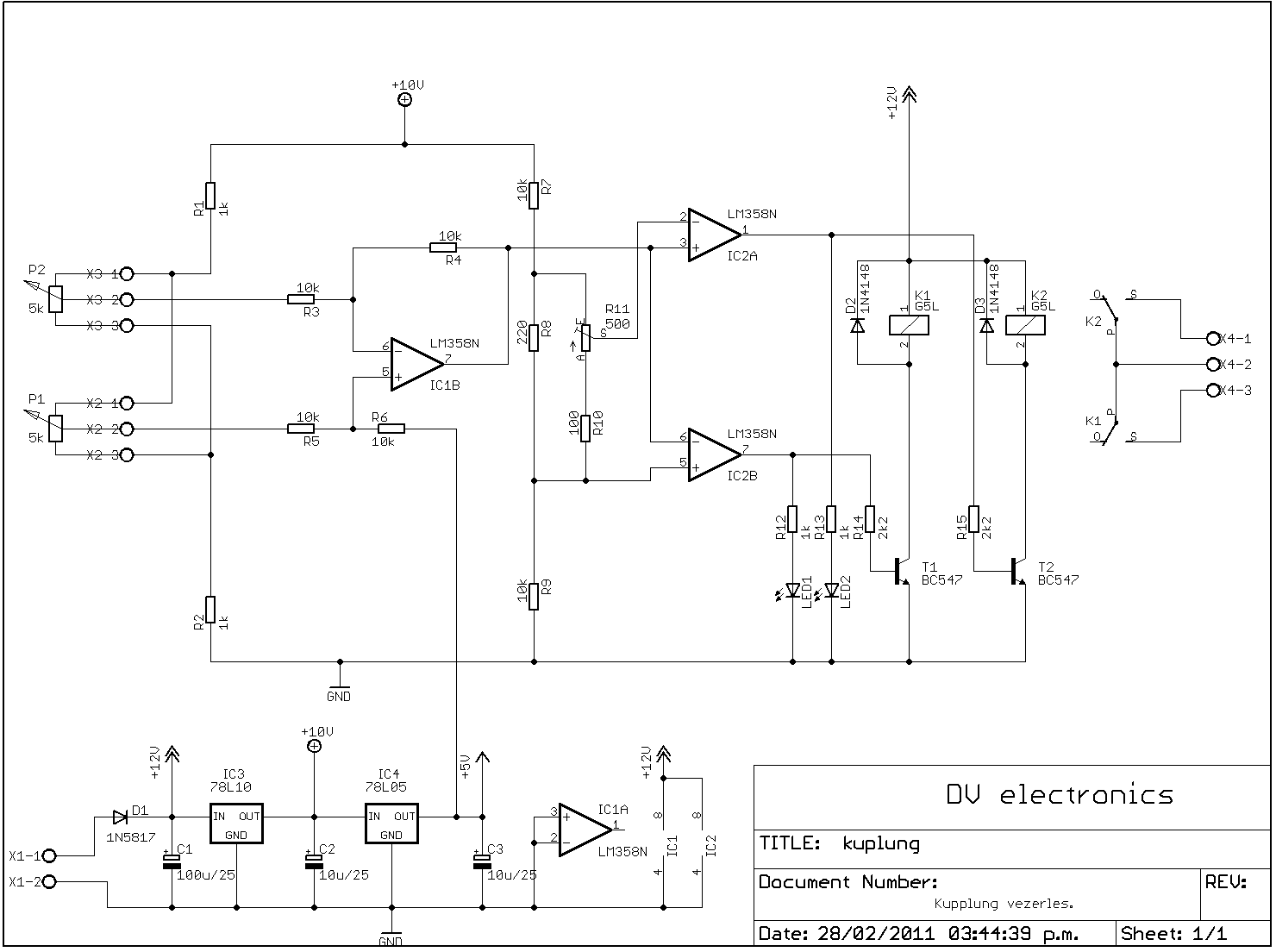

(#) vilmosd válasza BMW-M3 hozzászólására (») Jan 12, 2011 / 4
Hali
Kb megrajzoltam a vezerlest, es a hidraulikat. Az elektromos resz kimenetei csak LED-ek, termeszetesen ide tranzisztor es rele dukal. A P1 poti a vezerles, a P2 a munkahengerrel van osszekotve. A P1 elmozditasa utan a kimenetek vezerlik az elmozdulasnak megfelelo iranyba a szelepeket, es a kiegyenlitodes utan, megall a szerkezet. A R7 ellenallas valtoztatasaval lehet beallitani a nyugalmi allapot ablakat, ha megnoveled, a nyugalmi allapot tartomanya megno, es vica versa.

(#) vilmosd válasza vilmosd hozzászólására (») Feb 28, 2011 /
Na itt a rajz.

(#) vilmosd válasza BMW-M3 hozzászólására (») Máj 20, 2012 /
Talan annyit probalj meg, hogy a R4 10 k ellenallasra tegyel egy 1u-4u7 nem polarizalt kondenzatort. Nem ertem hogy elore miert megy szepen, es visszafele miert rangat. A mechanika valami miatt nem egyforman terhel a ket iranyban. Ezert elore sokkal lassabb mint visszafele.
Talan meg annyit lehetne csinalni hogy a ket poti csuszkara is feltenni egy egy 10 µF elkot. A csuszka es a GND koze.
(#) BMW-M3 válasza vilmosd hozzászólására (») Máj 20, 2012 /
Kinyomáskor azért dolgozik szépen mert olyankor ellentétes erőként jelennek meg az autó tengelykapcsolójában lévő kuplungrugók. Viszont amikor kiengedés van, akkor a 2 erőnek megegyezik az iránya és hiába vesszük el a motortól az áramot a forgórész tehetetlensége és a kuplungrugók kifelé irányuló ereje miatt nem áll meg rögtön a motor, túlfut. És a relék helyett nem lehetne valami más megoldást találni? Mert mint mondtam elég szépen melegszenek néha be is égnek.
Ja ertem. Nem gondoltam bele igy koran reggel a mechanika mikentjebe. Elvileg lehetne a motort vezerelni valami H-hid megoldassal, persze kerdes mekkora aramok szaladgalnak a motorban. 12 voltra lehet egyszeru H-hidat csinalni, csak ugye a kapcsolo eszkozoknek ki kell birni az allo motor indulo aramat, sot mint itt lathato, a mozgo motor visszafele inditasat is. Ez bizony felvezeto eszkozokkel nehezkes. Nalad is azert van ez a problema, mert mikor kiengedeskor tulfut a megadott helyzeten az elektronika elinditja visszafele. A tulzott aram persze egeti az erintkezoket.
Talan megoldas lehetne a visszafele iranyban csokkenteni a motor feszultseget PWM, elotetellenallas, vagy mas megoldassal. De ezt ezzel az egyszeru kapcsolassal eleg nehez megoldani. Ide inkabb valami uC dukalna mar.
