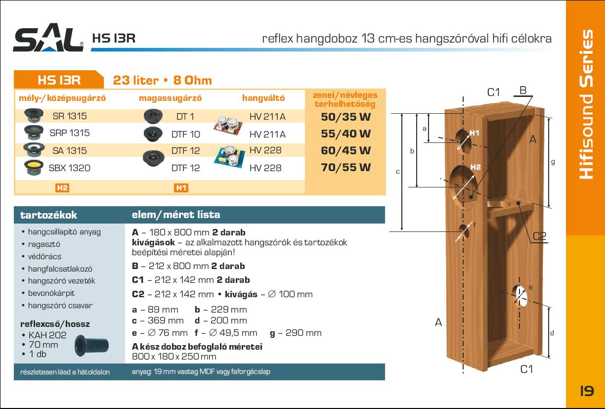

(#) tams válasza lamalas hozzászólására (») Jún 15, 2007 /
bocsánat ha nem voltam egyértelmű.
Én a linkelet hanfalat szeretném megépíteni az sbx szériával, meg valami magassal, ami nem kerül majd ugyanannyiba mint a mély-közép. Az elektronikai boltba ahova járok ott árulnak egy csomó kis magas hanszórót párszázért. gondotam előszö olyannal próbálkozok.
És 8 ohmos hangfalat szeretnék építeni, és csak azért linkeltem ezt, mert gondoltam egyszerűen átalakítható a 3 utas 2 utasra és szerettem volna tudni hogy mi a különbség, mert eltérőnek látom a kettőt.
Az az igazság hogy a hnagtechnika témában nem sok tapasztalatom van.
Ne haragudj de szót sem ejtettem tervezésről. Ennyit én is tudok, hogy nem egyszerű kitalálni egy hangfalat. Konkrét (nem saját) tervet szeretnék utánépíteni, kötséghatékonyabb megoldással. Ezért szereték magam hangváltót építeni, mert nem tűnik olyan bonyolultnak és lehet hogy több ezret spórolok. Kipróbálnék egy 400 ft-os magas hangszórót, mert a hifitornyomon is bevált a gyári 7200Ft!!! os helyett!!!!
Emellet egy konkrét bevált hangváló kapcsolásnak örültem volna vagy valami átalakítási javaslatnak, esetleg ha valakinek van egy gyári annak a shémáját szívesen venném.
„Nem egyszeru ... en most epp a hangvalto tervezes/epites/meres fazisban vagyok egy ketutas reflex dobozhoz, otthoni zenehallgatasra.”
ahogy a csatolmányban is látszik(remélem már most tényleg ott van) Nekem is ugyanez a célom. Szóval ha előrébb jársz akkor akár meg is oszthatnád a tapasztalataidat.
