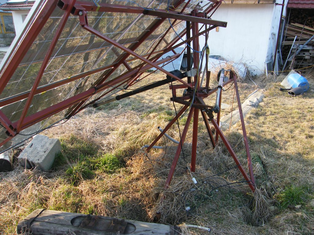

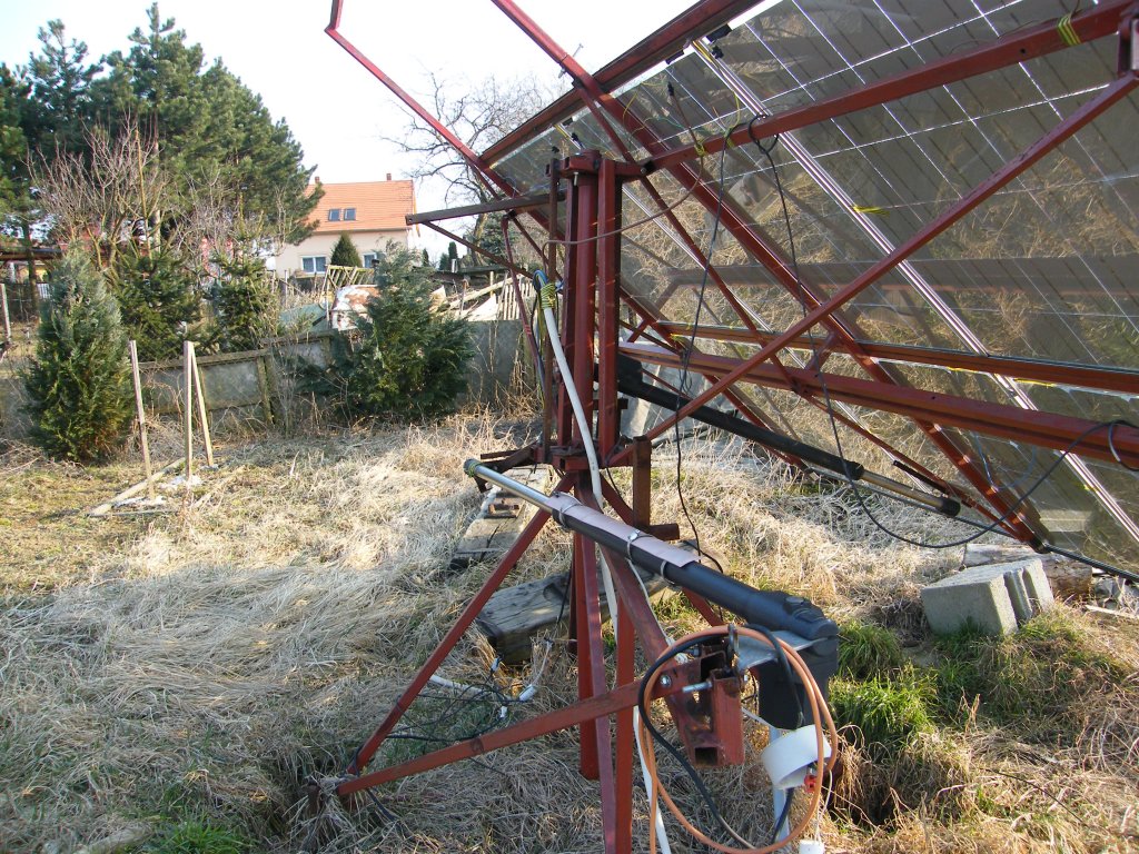

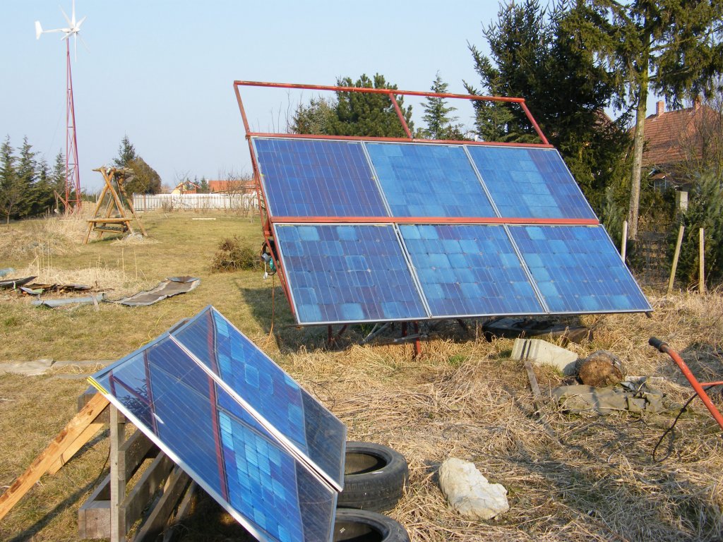

(#) pudding1 válasza greenpower hozzászólására (») Márc 11, 2011 /
Az én forgatóm egy tök amatőr barkács forgató ami 3 éve gond nélkül üzemel, a legnagyobb szeleket is kibírta. Amikor a legtöbb panel volt rajta akkor 3x5 méteres volt a felülete. Kapu tolómotor mozgatja, hóval, jéggel együtt is vitte. (Max hó 8cm volt.) Ha valaki a leolvadást várja, annak napokig nem lesz árama, egyszerűbb ha lehutod róla....

(#) Barret válasza pudding1 hozzászólására (») Márc 11, 2011 /
Nem dobnál fel egy képet a forgatódról? Én is gondolkodom hogy kellene csinálni forgatót.
Fejben már el is terveztem,csak idő kellene hozzá...
Ja,és elkészíteni a napelem táblákat!

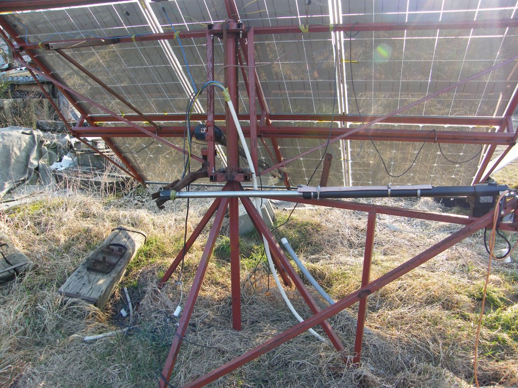

(#) pudding1 válasza Barret hozzászólására (») Márc 11, 2011 /
....így fotón még kaotikusabb mint a valóságban, de talán értelmezhető......
A panelek 130w-osak. Amikor az összes panel fenn van akkor függőlegesen 3, vizszintesen 5 db van rajta. (a 30 as zártszelvényekhez van 25-ös toldásom amivel 1-1 méter szoktam szélesíteni.) Ez max 1950W.
A forgatón 2 motor van, de igazából 1 elég lenne mert a függöleges mozgatás pozitív hatása elhanyagolható (számomra) 1 motor 25000ft. Vezérlés:2db 1490ft-os programozható dugalj, plusz egy rövid idejü timer, a vasanyag, mind ujrahasznosított vas. Nyári időszakban lehet igazán észrevenni hogy mekkora a különbség a sima és a forgatós rendszer között. Én még nem láttam sehol hogy azzal számoltak volna amikor pl. 11-15h ig felhős az ég, de reggel és délután ragyog a nap. Ilyenkor a fix és a forgatós termelése között hatalmas a különbség. (Van fix 1800w-os rendszerem is azért vagyok biztos ebben)

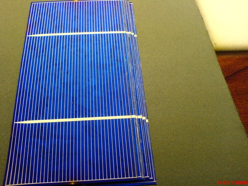

(#) Barret hozzászólása Márc 12, 2011 /
Tökélyre fejlesztettem a szolárcella darabolást Ha nem reped tovább,akkor ennél jobbat nem kívánok.
(#) greenpower válasza Barret hozzászólására (») Márc 12, 2011 /
Már majdnem lézer minőség Még mindig gravírozóval vágod?
(#) Barret válasza greenpower hozzászólására (») Márc 12, 2011 /
Igen,és mikor eltöröm,leszorítom az asztal szélére,a törésvonal mentén! Egéralátét,és favonalzó segítségével.
