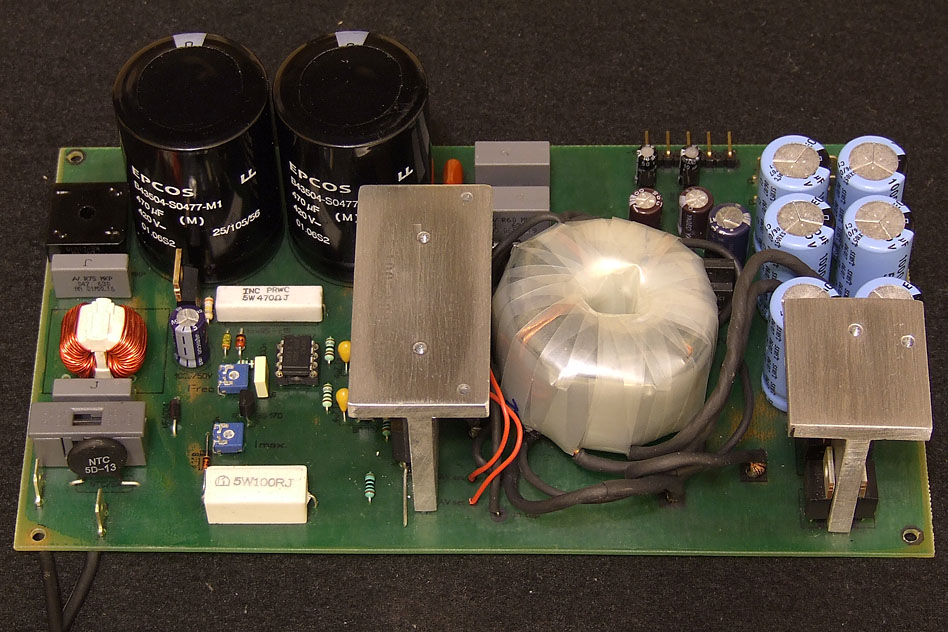

Elkészült az új tápom, ki is próbáltam. Frankón bírja a TDA 7294 sztereó hidat. Egy csatornát fullra 200W -ig ki lehet vele hajtani szinusszal 8 Ohm-os műteherre, de kettővel " csak" 2x170W-ig megy mert +/-34V alá esik 40-ről. Ha a BYW 29-200-akat valami izmosabbra cserélném az segíthetne rajta? Ezek igencsak melegednek.
...bár zenével elvileg nem fogja ennyire lerángatni.
Íme így néz ki:
(#) cimopata válasza Bassmester hozzászólására (») Márc 16, 2011 /
Szép!
Nyákot te készíted?
(#) Bassmester válasza cimopata hozzászólására (») Márc 16, 2011 /
Köszi. Igen én csináltam, alul-felül vasalva van.
A fesz eséssel mit lehetne kezdeni?
(#) lorylaci válasza Bassmester hozzászólására (») Márc 16, 2011 /
Ha a gyors diódákat Shottkyra cseréled, akkor veszteségben sokat nyersz, de a feszültségben max 1V-ot.
Nézd meg a primer mennyit esik, esetleg több puffer oda. Sajnos az esés normális, csak stabilizáltra való átalakítással lesz legjobb megoldás. (IR2153-nál nehéz, sajnos az új IRS27951-et még sehol nem láttam)

(#) emmzolee válasza Bassmester hozzászólására (») Márc 16, 2011 /
Jó lett a táp.
A trafóról mesélsz nekem? Hogy tekerted?
Hány voltos lett a kimenet?
A nyáktervet meg osztod velünk? (Úgy nézem ez már egy újabb változat) Érdekelne mit hogy kell megoldani, hogy jó is legyen.
(#) Bassmester válasza emmzolee hozzászólására (») Márc 16, 2011 /
Köszi, remélem hogy hosszú távon is legalább olyan jó lesz ez is mint a többi. Igen ez egy új nyák, ez az első ebből a verzióból. Mit szeretnél tudni a trafóról?
A LAY-on ott van a lényeg bekeretezve, ha valami nem tiszta, akkor majd pontosítom. A rövidzár védelem még nem lett tesztelve, ott még lehet hogy változtatni kell az ÁV-val párhuzamos ellenállás értékén.
Látom-látom.
-Mi lett a végleges frekvencia?
-A trafóval kapcsolatosan az lenne a kérdés, hogy miként tekerted fel hogy jó legyen a szórási induktivitás?
Az én trafóm is pont ilyen, mint a tiéd. Zsugorcsőbe húztam a primer tekercset, és nálam a szekunder 3 menet. Nálam 42KHz a freki, 28 menet a primer, és ugye 3 a szekunder. Az LSZ. 7.6uH, ha jól emlékszek. Mégis terhelésre bezuhan. Marhára tüskés a szekunderem. Azért kérdeztem, hogy nálad mekkora a kimenő fesz, mert azt olvastam itt, hogy minél nagyobb a trafó áttétele, annál nagyobb tüskék képződhetnek. Nálam a 15V-os kimenő fesz eléggé nagy áttétel, és nem tudok vele mit kezdeni. Mondta Cimó, hogy a szekunder jelalaknál keressem a hibát, de az nem csúnya. Ilyen jeleket látok mások ilyen tápjain is. Nem tudom mi legyen vele. A zéneren gondolkozok, de senki nem erősített meg, hogy jó ötlet lenne. Félek szét fogja magát fűteni. mondjuk ha nincs nagy áram a tüskében, akkor egy soros ellenállással meg oldható lenne. Ki próbálni még nem volt alkalmam. Az az érdekes, hogy nálad nincs semmi ilyesmi, és mégis jó minden. Tényleg. Jó minden?
A frekit üresjáratban 72,5 kHz-re állítottam, 21 menet a primer (60 szál 0,15-ös), 2×4 menet a szekunder (120 szál 0,15-ös) Lsz=24uH. 2×40,5V -ot mértem üresben a puffereken. A primer esését terhelésre, még nem mértem.
A szekundert még nem szkópoltam, csak egy sztereó végfokkal terhelve vizsgáltam hogy mit bír. Csupán feszültségesést mértem és az erősítő kimenő teljesítményét, azon volt a szkóp is. Majd holnap megmérem rendesen. Anno a kombóm tápját megszkópoltam rendesen mindenhol ahol lehetett, láttam is mindenféle tüskéket meg recéket
A fene foglalkozik ezekkel, szól rendesen, nem hallani a tüskéket és azóta sem romlott el (2010 április) pedig kapja rendesen. A nagy PWM tápom (ETD 59) produkál csúnyaságokat a kimeneten, de majd megcsinálom hozzá a folytót és akkor talán jó lesz.
Igen az adatokat láttam a nyákon. Az indukciód se nagy. Ahogy számolom 0,11T. Ennek ellenére jól bírja a terhelést, Nálam 42KHz-en 0.14-re van be lőve. Ezek szerint neked se jobb a tekercselésed, mint nekem. Sőtt. Nálad nagyobb a huzal keresztmetszet. Nálam a primer 6 szál 0.4-es huzal, a szekunder 60 szál 0-4-es. 80W-nál lefekszik. Igazság szerint, ha le akarnám tudni a dolgot, akkor építenék egy másik tápot, ezt meg el felejteném. Viszont én ezen szeretném meg tapasztalni a fellépő gondokra a megoldást.
Milyen tápod is van? Bocs de nem ugrik be. Linkelnéd?
Igen az indukció nem nagy, nem akartam a 0,2 közelébe menni, mert egyébként is melegedős a vasmag.
Végül is jó lesz ez így, úgysem fog csutkán szólni a szinusz az erősítőn
