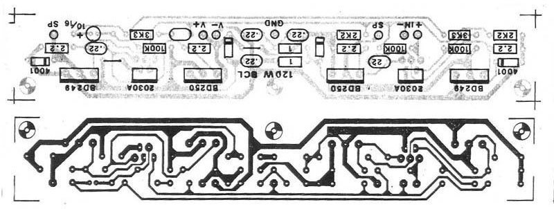

Íme ez a nyák terv , de amúgy ezt itt is megtalálod a képeknél én is innen halásztam le Beültetési rajz és nyákterv. Össze veted a kapcsolási rajzzal és átlátod utána már
Ez pedig a kapcsolási rajz . A tápról annyit hogy oldalanként szükség van 20000 Mikrós kondikra , és ugyan úgy oldalanként 4db 220nf kondit kötöttem párhuzamosan mert így lett jó , más különben gerjedt és még a tranzisztorok is jobban melegedtek . És nagyon fontos volt még a +és a - oldalt külön ssze kötni 1db 200nf kondival . Hűtő borda az kell jó nagy De kíváncsi vagyok mások véleményére mert ez az első 100watos végfok amit csináltam
Köszönöm. Esetleg még meg tudnád adni nekem a nyák méretét, mert ha levágom a felesleget (a beültetést) utánna már borul a méretarány. Viszont a képszerkesztő progival tudok nyomtatási méretet beállítani. Amugy jónak, tűnik ha tudok rá időt szakítani a közeljövőben akkor majd megcsinálom, bővíttem vele az erősítő arzenálom. Igazából mostanában idő hiányában, mindenbe csak belekapok és állnak a dolgok félkészen... De megprobálkozok ezt minél előbb elkészíteni. Ha kész lesz, akkor majd beszámolok róla.
Értelek . Valószínű te sokkal profibb vagy a nyák készítésben mint én mert én nem nagyon szoktam csinálni most akarnám megtanulni a vasalást mert az a helyzet hogy én a vonalakat úgy rajzoltam ki hogy szigetelő szalagból vágtam ki vékony csíkokat , és közötte festettem ki köröm lakkal. Hát ez van nem profi erősítő készítő vagyok,csupán örülök hogy működöt és némi fogalmam van az itt el hangzott hasznos információkból, úgy hogy eben a kapcsolásban sokan találnak hibát például a hosszú alkatrész lábak ami 100watnál gondolom még rosszabb hatást kelt , de ez még is működik . Amúgy ez a nyák22cm*8cm Ami ugye nagyobb a rajzon láthatónál. Szerintem mérd be az ic láb távolságait, és a tranzisztorét és ez a rajz arányos is hozzá .
Hello. Ha rajzolod a nyákot ,akkor ajánlani tudom a maratás álló filceket, vagy alkoholos filcet. Vonalzó mentén szép egyenes vonalakat lehet húzni. A nagyo negyszerű panelokat úgy készítem. De ha bonyolultabb panelről van szó (pl. erősítő), akor fotótechnikát alaklmazok. Ha több ugyanolyan panelről van szó, akkor főleg előnyös a fotótechnikás nyákkészítés, hiszen egyszerre több panelt is le lehet világítani, ami komoly idősporolás.

Sziasztok ! Hasonló kapcsolást én is meg építettem BD Tranzisztorokkal régebben szintén 40watos típus volt ahhoz viszont közép nullás +és-os táp szükséges, alkatrész igénye is kisebb az ellen állások terén , és halva a hangját újból ezt építeném meg teljesen stabilan működik szépen szól mint egy gyári . útóljára ugyan ezt csináltam csak hidalva ahhoz sem válogattam párba a BD Tranzisztorokat a hangminőségre nincs panasz inkább arra hogy bármi kis rendellenesség van könnyen be gerjed. Roszul érintkezik a bemenet , közelítem a hangszórót hozzá már csinálja is . Miből áll ez a párba válogatás ? Én úgy hittem ezt csak a darlington kapcsolásoknál használják persze sajnos most kezdem el építgetni ezeket sok mindenről nincs fogalmam . Ez a párba válogatás érdekelne hogy nagy vonalakban hogy zajlik . Köszi a választ .
A tranzisztorokat párba vállogatni h21, vagyis béta értékük alpján lehet. Ezt legegyszerűbben multiméterrel végezheted el, feltéve, ha tud olyat mérni a műszered. HFE ként van feltüntetve a műszeren, és vannak helyek rajta ahová be tudod "bökni" a tranzisztor lábait annak föggvényében, hogy PNP vagy NPN, továbbá a lábkisztás: Emitter, Bázis, Collektor. Ha nekiállnálsz valamikor is párba vállogatni, arra figyelj, hogy két úgyanolyan bétájú tranzisztor gyakorlatilag nem létezik, persze előfordulhat nagyon ritka esetben. Gyakorlatban minél közelebb áll egymáshoz a két mért béta értéke annál jobb. Ez alkatrész szórásból adódik. Ha működik az erősítő a tranzsztorokkal, akkor rendben van, akkor ne szedd szét. Ha legközelebb tranzisztorpárokat helyezel el egy erősítőbe (PNP-->NPN) akkor lehetőleg ne feledkezz el a párba válogatásról. De ha valamilyen oknál fogva elsszáll az egyik tranzisztor pár akkor, a másik is távozik vele a túlvilágra, tehát az párosával fog történni.
Köszi szépen majd legközelebb törekszem erre is . Meg néznem kellene valami hangszóró védő kapcsolást is mert már a másodikat pukkasztottam ki a héten , de ezt most úgy hogy nyugalmi áramot mértem a végfokon és egy pillanatra megszakítottam a negatív oldalt. Mikor össze érintettem egy nagy koppanás és kész. Szerintem egyen áramot kapott a hangszóró ettől az impulzustól egy pillanatra és ezért. Sosem lehet elég óvatos az ember . Pedig már tutira össze állt ez a 100watos végfok ,semmi gerjedés vagy furi hangot nem adott , mert más oldalakon többen írták hogy melegszik és egyéb problémái vannak . Szerintem meg tök jó , és amit idáig láttam TDA2030as kapcsolásokat ezt láttam a legg nagyobb teljesítményűnek . Ami teljes mértében meg megállította a gerjedést, az az volt hogy a nyák alá tettem egy alu lemezt ettől műanyag lappal elszigeteltem és az alu lemezre rá kötöttem a táp egység közép nulláját , továbbá a hangszóró kimenetre is árnyékolt vezetéket használtam , illetve kábelt amiben benne van a két ér de kívülről árnyékolás vonja be . Még a nyugalmi áram is 1.13 Amperről 600miliampere eset vissza . Tényleg így volt ezek segítettek nem írnám ha nem így lett volna .A sima 2030hídnál is ,az enyémnél is hasonló problémák voltak hogy halkan sípolt a hangszó . Szerintem ezekel a dolgokal tutira megszüntethető . Úgy hogy sokat görcsöltem vele, és igazán élmény volt mikor mondhatni tökéletes lett . Végre hallgathatnám is de hangszóró híján most hát ez van . Nem tudtok itt valami használt hangszórókat eladót a netten valahol?
