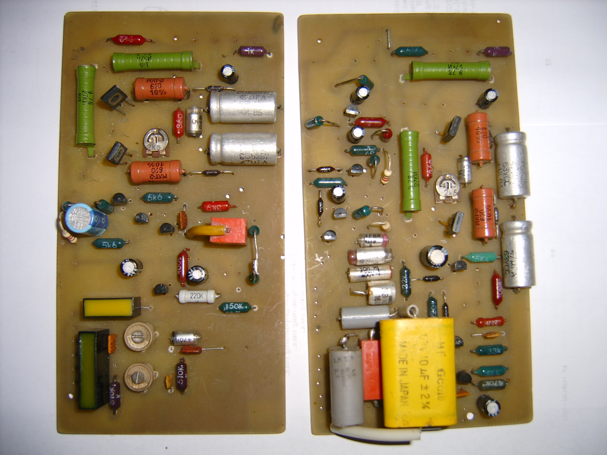

Szevasz Medve!Na valasztotam egy franko kis oszcilloszkopot.Elmendtem az Oregemhez es elkertem tole egy oszerakasra varo oszcilloszkop paneleit kapcsoloit,meg a kesz trafojat.O osze akarta rakni a B7S1-es kepcsohoz,mar regen ezelodt vagy 10-evvel kb csak nem volt ra ideje meg mar kijot a szakmabol,meg mar nincs is kedve hozza!,nem tudja pontosan hogy miket kene mar atalakitani a rajzon hogy fogadja a B7S1-es kepcsovet.Namost meg adot 2 rajzot is az oszcilloszkop rajz melle,gondolom ezek lennenek a kepcso meginditasa hogy jelenjen meg a szabalyos pont a kepcso kozepen(ha jol mondom?),csak nem tudom hogy meik lenne jo.
Es meg nehany kep a traforol a panelekrol,es a kapcsolokrol:
Ember! Kész a szkópod! Bár én újraépíteném a kapcsolást korszerűbb alkatrészekből, de indulásnak ez is jó! Ám lehet, hogy kiszáradtak már az elkók, azokat azért cseréld ki.
Jól mondod az első feladat a cső élesztése, szerintem mindegy melyikkel, de a bonyolultabb biztosan nem ok nélkül az. Azt javallanám. Vigyázz a fényerőre, nehogy kiégesd a csövet!!! Nekem szimpatikus a rajz, hány megás? Ui.: Sok egyéb módon lehetne még korszerűsíteni a kapcsolást, hogy napjaink színvonalának megfeleljen, de előbb működjön ez! A tápegység úgy látom nincs kész, oda használj stabkockát! Meg fogja köszönni!
Szevasz Medve!azt irja hogy a bemenetele nagyon jo 5mv/div,es a bemeneteli ellenalasa 1Mohm/30pF,meg valami gamat ir meg az meg 30Hz-2,5MHz-ig.A bemenetele max 300V-ig leterhelheto.Akor azt mondod hogy a bonyolultab rajzot rakjam ossze a kepcso elesztesehez??.meg az X erositojerol irja hogy a bemenetele 10Mv/div,es az ellenalasa 220kohm,a frekvenciasavja 20Hz-500KHz-ig,ugyancsak 300V-ig,hat nagyabol ennyi.Koszi a segitseget!

Szevasz Medve!az a helyzet hogy kertem egy fenykepezo gepet a tegnap az egyik havertol,de mar viszaadtam neki,de elkerem tole megint vagy a Sogornomtol,lehet meg ma oszt felteszem neked a teljes rajzot hogy latszodjon a leiras is.Egy kerdes,te tudsz Romanul,azert kell a szoveg is,vagy csak az alkatreszlista kell??.Volna meg egy keresem hozad,megpedig az hogy nem nezned at nekem a bonyolultab kepcso beinditasi rajzot hogy minden fesz stimmel e ott es minden alkatresz a helyen van e,meg van egy dolog a rajzon amit nem nagyon ertek,megpedig az hogy van egy olyan hogy "kioltojel" vagy ijesmi,azt hova kell kotni?,meg a kioltojel elot van egy kondi amihez nincs oda irva az ertek,az hany mikros lehet,meg van egy "Z"-vel jelolt be vagy kimenet egy 0.1mikros meg egy 1Mohmos ellenelasal a fold fele csatolva,ez megint hova kell csatolnom?.Meg meg egy dolog,ha az A2-vel jelolt labon csak 160V van az eleg lesz e neki?,mert a katalogus szerint a gyorsitofesze minimum 1KV-lehet,akor az jo lesz e ugy?.Na nagyjabol ennyi,ha valami nem stimmel a rajzon ird majd meg ide,mert a napokba szeretnek osszehozni belole valamit ha lehet. Csatolom a kepet.Koszi szepen a segitsegedet!
-Nos olvastam már spanyol nyelvű elektort és nem volt probléma, igy lesz ez a románnal is
![]() -A képcsőbekötésről nem merek semmit sem szólni, át kell nézni amennyi rajzot csak lehet, összehasonlítani velük. -A kioltójel a felelős azért, hogy a visszafutás alatt a pont ne látszódjon. Ezt a jelet (Z!!) a kapcsolás nem alakítja ki, ezért az ábra kvázi át lesz húzva. Kis szépséghiba. T5-T10 ig valamelyik tranzisztoron lehet, hogy van ilyen jel, meg kell nézni szkóppal ![]() - Nem tudom, mi az a 160V, én 860-at ill 350-et is látok. Némi zavar van a rendszerben ott, 500v feletti a szokásos feszültség. -A Z vs. kioltójel problémát én sem értem egészen, talán egy fényességmodulációs lehetőség lehet.
