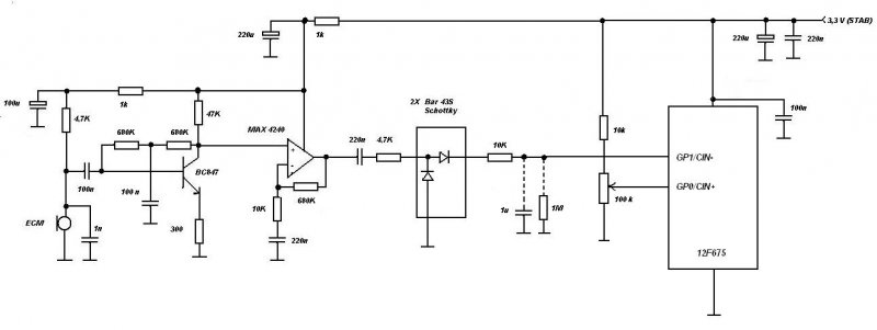

(#) menyus válasza watt hozzászólására (») Márc 25, 2011 /
No, ezt a fourier transzformációt én mellőzném.... kiváltképp hogy még te sem állnál neki. Én speciel most hallok róla először, tájékozatlan vagyok e téren. Majd utánaolvasok mi is ez valójában.
Igen a tapskapcsolókban az igényesebb kiviteleknél van egy aktív / passzív alulvágó szűrő hogy csak a magas hangokra legyen érzékeny. (taps "csattanása"..) Ez esetemben azért nem jó mert nekem elég széles , kb 600 - 4000Hz (kb. beszéd spektrum..) tartományban kellene érzékelnem. Persze ezt a tartományt is ki lehetne szűrőzni, de én inkább az impulzusok számlálásában látom a megoldást. Egy rövid idejű nagy intenzitású zaj (ajtócsapódás, taps, tüsszentés..stb) X szer billenti át a komparátort, ez persze attól is függ milyen sebességgel van a kimenete lekérdezve. Lényeg hogy ez esetben mivel az audio jel lefutása rövid, relatív kevés impulzusszám keletkezik (elvileg) a kimeneten. Míg ha mondjuk elkezdek beszélni, az ugyanezen az idő alatt többször billenti át a komparátort, tehát elvileg ebből lehetne következtetni arra hogy az most valami fals zörej volt, (16 ot írt a regiszterbe) vagy valaki elmondott egy fél mondatot...(42 a regiszterben) És itt a dinamika meg a jel amplitudója nem számít elvileg (kivéve persze hogy elérje a referencia feszültség értékét) mert a komparátor billenési küszöbe állandó.
Nos ez az én gondolatmenetem ez ügyben, tuti nem tökéletes megoldás, de szerintem működőképes lenne. Feltéve ha a mikrovezérlőben lévő komparátor kimenete az audio jel lefutásának idejével közel arányosan billegne...de sajnos nem ezt teszi, Jócskán késlelteti a kimenet visszabillenését, és nem tudom miért.
Működik is az áramkör, és a program is jól, csak az a bibi hogy nagy amlitudójú jel esetén a komparátor kimenete másodpercekre is átbillenve marad mert a komparátor bemenetén lassan csökken vissza a feszültség a referencia érték alá. Se a bemeneten, se a feszültség kétszerező kimenetén NINCS kondenzátor (pedig kéne, de ha berakom akkor persze még rosszabb a helyzet..) ... kivéve azt az 5pF et ami a tokba van integrálva az analóg bemeneten. És ez volt az alap kérdés is...hogy ez a tokba integrált kis értékű (5pF) a bemenettel földhöz képest párhuzamos kondenzátor okozhat e ilyen mértékű "pufferelést" a bemenő jel szintjére vonatkozóan. Mert pont olyan a jelenség mint mikor feltöltök egy kondenzátort és az lassan sül ki, másodpercek alatt.
A tapskapcsolós topicból meg tutira ideküldenének ha ott kibököm hogy egy PIC be integrált analóg komparátor működésénél akadtam el... Új topicot meg csak ezért nem akartam nyitni...

(#) icserny válasza menyus hozzászólására (») Márc 25, 2011 /
„nagy amlitudójú jel esetén a komparátor kimenete másodpercekre is átbillenve marad mert a komparátor bemenetén lassan csökken vissza a feszültség a referencia érték alá.”
Rajzot is mutass, hogy követni tudjunk! Ahol integráló kondenzátor van, oda kisütő tagot is kell tenni, hogy ne maradjon úgy. Lehet, hogy féreértettelek, de az elhangzottakból úgy tűnik, hogy a diódákkal csak töltesz egy kapacitást, ami nem sül ki elég gyorsan.

(#) menyus válasza icserny hozzászólására (») Márc 25, 2011 /
Jogos...le is skicceltem mit követtem el. Van benne pár furcsaság ami szűrés gyanánt nálam nagyon jól bevált. Pl a soros ellenállások a tápágban utána az elkókkal. Lehet kissé szokatlan megoldások de a gyakorlatban nagyon jól beváltak nekem.
Szóval az a párhuzamos RC tag a feszültségkétszerező kimenetén (ami szaggatott vonallal van berajzolva mert jelenleg nincs bekötve) elvileg ott kéne legyen mert az puffereli a kétszerező utáni feszültséget. Először arra gondoltam hogy csökkentem az 1 Mohm értékét...nem jött be. Sőt a jelenség úgyis megmarad miután a kondenzátort kiveszem az áramkörből. Tehát ebben az esetben az 1 Mohm söntöli (tehát ki kéne sütnie) elvileg a tokon belüli 5pF os kondenzátort, mégpedig az igen kis kapacitás tekintve..villámgyorsan! De valamiért mégis lassan esik vissza a feszültség a bemeneten ha a kétszerező is rá van kötve a PIC re. Ha lekötöm a PIC ről (kiveszem a 10K - t) és közvetlenül a kétszerező kimenetét mérem akkor nincs ilyen jelenség. Tehát valami a tokon belül hülyíti meg az egészet..de mi...?
