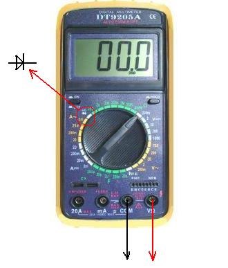

A tranzisztort forraszd ki. Diódamérés állásba kell kapcsolni, igy mérhető lesz a tranyó bázis-emitter és a bázis-kollektor átmenete. A példaképp hozott tranyó bázisára a műszer pozitiv (piros) madzagját, az emitter,és a kollektor kivezetéshez pedig az általában com (fekete) jelölésű dugaljba csatlakoztatott vezetéket kell kötni. 400-700mV közötti értéket kell kapni (műszerfüggő). Forditott polaritásnál szakadást mutat a műszer ha a tranyó jó. Ha nullához közeli az érték,vagy sipol akkor a tranyó kuka. Ez egyszerű megy-nem megy módszer.
Ja, hogy ez az állás ilyet is tud? Eddig csak kontakt vizsgálatra használtam. Értem, csinálom is, köszi!
Na, akkor erre még visszatérünk, ha lesz 3 lábú tranzisztorom, most csak két lábú van.

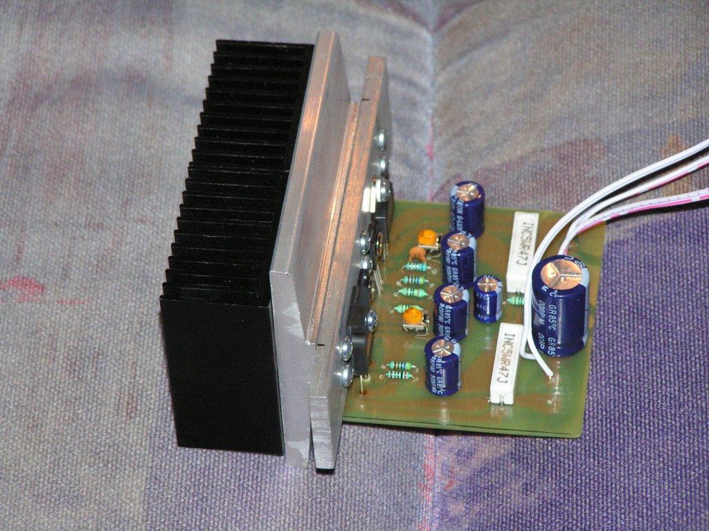

Tapasztalt végfoképítőktől kérdem, hogy 50W-os végfok, sőt kombóra van szükségem méghozzá billentyűs hangszerhez. Költségvetés elég szűk. Milyen kapcsolást ajánlotok egy ilyen végfoknak? És milyen hangszórót ajánlotok ehhez a kombóhoz? Jó lenne ha valami félvezetős cuccot ajánlanátok. És ha van értelme ennek a kijelentésnek akkor valami igazán jó hangminőségű ketyerére lenne szükségem. köszi
Én a TDA 7294-et ajánlom (mi mást
![]() Olcsó és jó, hangszerhez jól megfelel. Billentyű kombóhoz kétutas ládát kell csinálni. Ha kicsi méretben szeretnéd megúszni, akkor Eminence Delta 12 és mellé valami magassugárzó, egy egyszerű váltóval. Billentyűhöz a hangszínszabályzást sem kell túlbonyolítani, már ha egyáltalán szükséged van rá.
Végfoknak OK (talán) ez nekem is megfordult a fejemben, annál is inkább mert valóban egyszerű, és még van is ebből az IC-ből. Miért kell a billentyűs kombóhoz magas sugárzó? Abból milyet ajánlasz/ajánlatok?
Ettől egy fokkal olcsóbb kategória??? Mondjuk, hogy a magassal együtt 20-huszonpárból meglegyenek a hangszórók? Szimpatikus a 98dB érzékenység ![]()
A bassgitár kombómban Eminence Beta 10A van és egy nóném piezó, 35l-es reflex dobozban. Ezt egy TDA 7294 híd hajtja +/- 33V-ról, kb 150 W-ra képes, ami untig elég. 20.000-ből már dinamikus magas is párosítható mellé.

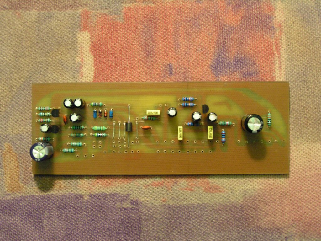

Szia én éppen a linkelt 60W os kapcsoláson fáradozok kombónak. Végfok kész ,teszteltem deck -ról ,nagyon tetszik a hangja és elég hangos is. Egy bass gitár hangszóróval + piezzo lett próbálva. Az előfokot Zsozsó segítségével átterveztem 3 sávos hangszínre de azt még nem próbáltam.Bővebben: Link

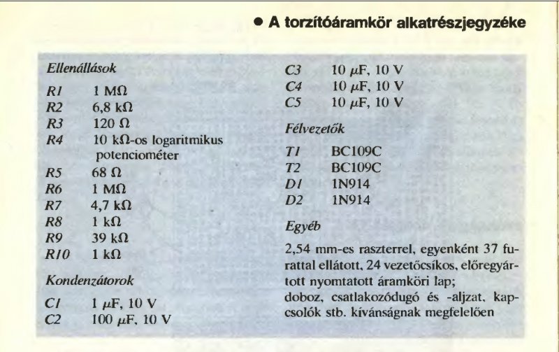

Hello mindenki. Találtam egy elég hasznos kis áramkört, de a segítségetek kéne. Legfőképpen azoké, akik tisztába vannak az alkatrészek áraival. Mellékelek egy képet...aki tud pls segítsen, hogy ez mind mennyibe jönne ki kb. Előre is kösz
