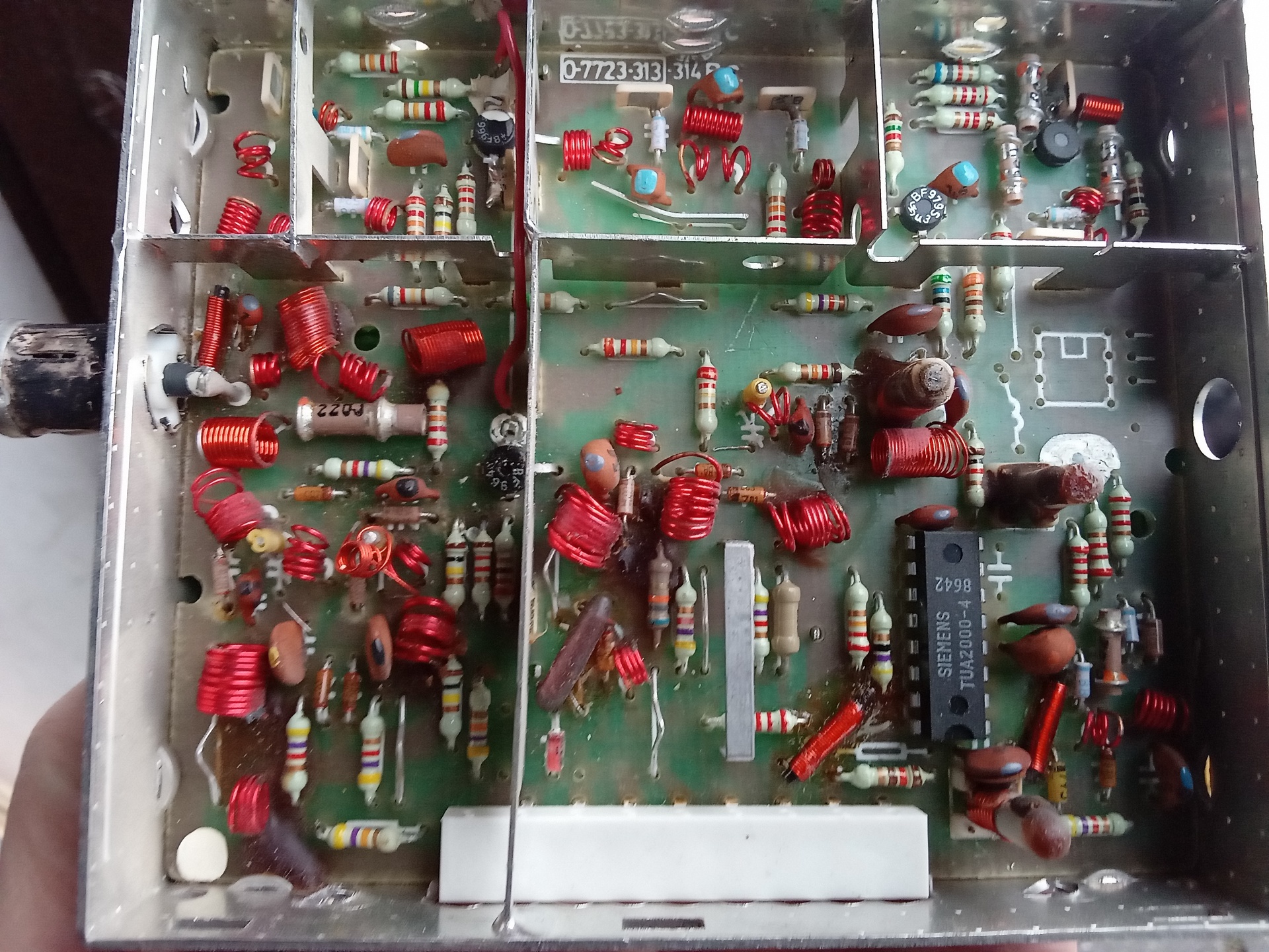

(#) djhans hozzászólása Dec 5, 2021 /
Sziasztok. Tudja valaki hogy ez milyen tv tuner? Videoton super Infra color 14-ben találtam. Eredetileg FET-1 tunerek kellene benne lenni.
