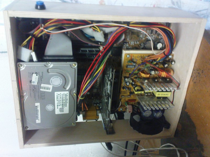

Itt érdemes szétnézni, nem olcsók, de tuti működnek. Nekem amugy volt PC a kocsiban, én simán egy 150wattos szivargyújtós inverterrel működtettem egy atx tápot. 4-5 amperrel megúsztam az inverter bemenetén mérve. Bővebben: Link Ez a legelső verzió képe, később átkerült a vinyó vezérműszíj darabra. Még a mélyláda mellett is elviselte az életet. A képernyőt egy hordozható dvd-ből bontottam, s-video kimeneten volt hajtva, nem volt tól szép a képe, de a célnak megfelelt. Egy trackball volt a fő kezelőszerv, meg egy kisméretű billentyűzet is szükség esetén.
