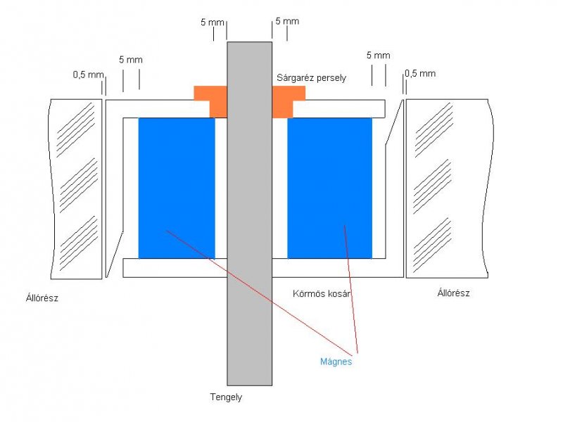

(#) laccika77 válasza joco21 hozzászólására (») Ápr 9, 2011 /

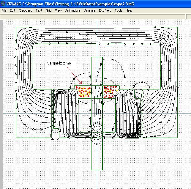

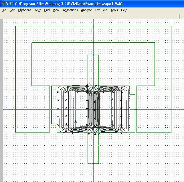

(#) erbe válasza laccika77 hozzászólására (») Ápr 9, 2011 /
Hibás a szerkezeted. A két egyforma körmöskosár miatt a mágneses erővonalak nagy része a tengelyen keresztül megy át egyik oldalról a másikra. Amikor terhelni kezded, akkor egyre több a terhelés függvényében.
A megoldást éppen harmadszor ismertetem a mellékelt rajzokon:
Zapo1 a hibás, azon látni, merre mennek rossz esetben az erővonalak. Zapo2 a leválasztott, a genforg... a megvalósítás módját ismerteti. Ha módodban áll nem mágnesezhető rozsdamentes vagy bronz anyagból tengelyt esztergáltatni, a képeken szereplő kosarak is megfelelnek. Az autógenerátorban a háromszögletű körmök a rángatást küszöbölik ki. Ezt nem árt normál motor átalakításánál is követni valamilyen formában. Elég, ha 1 horonyszélességet fog át a ferde rész.
(#) laccika77 válasza erbe hozzászólására (») Ápr 9, 2011 /
Üdv! Emlékszem a beszélgetésre nem is rég volt! Ezért is csináltam a tengelyt savállóból ami nem mágneseződik! Még azt nem értem, hogy a szélesebb résznek hány hornyot kell átfognia, és ,hogy az miből következik (lehet hogy csinálok másik kosarakat)?
„Ezért is csináltam a tengelyt savállóból ami nem mágneseződik!”
Na ezt nem találtam a hozzászólásodban!
A ferdeség a finom átmenetet biztosítja, amit többféleképpen is meg lehet oldani. A szélesebb rész pólusszélesség+fél horony, a keskenyebb pólusszélesség-fél horony. Vagy ugyanekkora elcsavarás-döntés a rajzok szerint. Ezek a vázlatok állandómágnes hasábok behelyezéséhez készültek, de a körmös is hasonló.
A "pólusszélességet, hogy kell értelmeznem? Lehet, hogy a körmök szélessége sem ideális.? A motor elvileg 6 pólusú, (9001/min) 36 horonnyal rendelkezik. Akkor hány hornyot fedjen 1 köröm?
Egy pólus az 36/6, azaz 6 horony. Pontosabban fogalmazva 6 horonyköz. A köröm 6 vasmagfelületet (horonyközt) fedjen le.
A képeken szereplő fogaskosarak elvben megfelelőek, csak a mechanikai kialakítás kockázatos. Nagyobb fordulatnál kinyílhat. A légrést lehetőleg minél kisebbre célszerű méretezni, a hosszú fogak meg ennyit hamar kihajlanak.
Az eltolás +-fél horonyköz.
Autógenerátornál ez nem pont így van, mert a nagyobb dőlésű fogaknak más szerepe is van, de ezzel ne foglalkozzunk.
Fontos, hogy a mágnesek és a fogak között legyen legalább 5-10 légrésvastagságnyi hézag. !!! Ha kedved és lehetőséged van rá, ebbe a hézagba beletekerhetnél gerjesztőtekercset, amivel a terhelésre visszaeső feszültséget vissza lehetne tornászni. Kompenzálná a gyenge mikrómágneseket.
