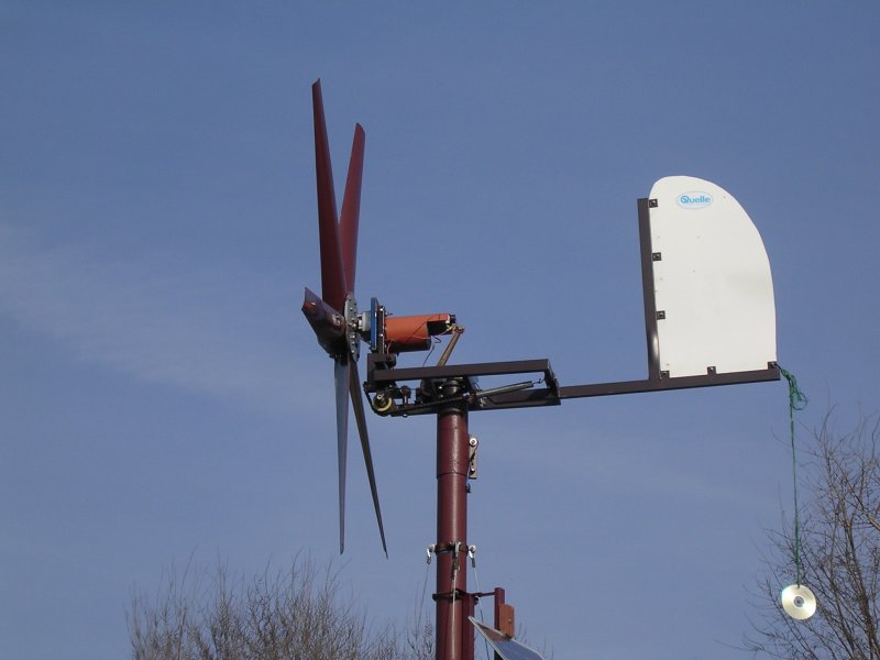

Nekem a rotor bólint hátra,ha túl nagy a szél "Torlóereje"
Így a lapátfelület fele kiesik a munkából,és lezuhan a fordulat. Bevált,lassan másfél éve semmi gond.

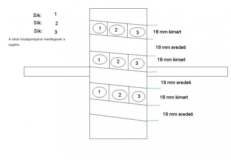

Hibás a szerkezeted. A két egyforma körmöskosár miatt a mágneses erővonalak nagy része a tengelyen keresztül megy át egyik oldalról a másikra. Amikor terhelni kezded, akkor egyre több a terhelés függvényében.
A megoldást éppen harmadszor ismertetem a mellékelt rajzokon: Zapo1 a hibás, azon látni, merre mennek rossz esetben az erővonalak. Zapo2 a leválasztott, a genforg... a megvalósítás módját ismerteti. Ha módodban áll nem mágnesezhető rozsdamentes vagy bronz anyagból tengelyt esztergáltatni, a képeken szereplő kosarak is megfelelnek. Az autógenerátorban a háromszögletű körmök a rángatást küszöbölik ki. Ezt nem árt normál motor átalakításánál is követni valamilyen formában. Elég, ha 1 horonyszélességet fog át a ferde rész.
Üdv! Emlékszem a beszélgetésre nem is rég volt! Ezért is csináltam a tengelyt savállóból ami nem mágneseződik! Még azt nem értem, hogy a szélesebb résznek hány hornyot kell átfognia, és ,hogy az miből következik (lehet hogy csinálok másik kosarakat)?
Idézet: „Ezért is csináltam a tengelyt savállóból ami nem mágneseződik!” Na ezt nem találtam a hozzászólásodban! A ferdeség a finom átmenetet biztosítja, amit többféleképpen is meg lehet oldani. A szélesebb rész pólusszélesség+fél horony, a keskenyebb pólusszélesség-fél horony. Vagy ugyanekkora elcsavarás-döntés a rajzok szerint. Ezek a vázlatok állandómágnes hasábok behelyezéséhez készültek, de a körmös is hasonló.
A "pólusszélességet, hogy kell értelmeznem? Lehet, hogy a körmök szélessége sem ideális.? A motor elvileg 6 pólusú, (9001/min) 36 horonnyal rendelkezik. Akkor hány hornyot fedjen 1 köröm?
Egy pólus az 36/6, azaz 6 horony. Pontosabban fogalmazva 6 horonyköz. A köröm 6 vasmagfelületet (horonyközt) fedjen le.
A képeken szereplő fogaskosarak elvben megfelelőek, csak a mechanikai kialakítás kockázatos. Nagyobb fordulatnál kinyílhat. A légrést lehetőleg minél kisebbre célszerű méretezni, a hosszú fogak meg ennyit hamar kihajlanak. Az eltolás +-fél horonyköz. Autógenerátornál ez nem pont így van, mert a nagyobb dőlésű fogaknak más szerepe is van, de ezzel ne foglalkozzunk. Fontos, hogy a mágnesek és a fogak között legyen legalább 5-10 légrésvastagságnyi hézag. !!! Ha kedved és lehetőséged van rá, ebbe a hézagba beletekerhetnél gerjesztőtekercset, amivel a terhelésre visszaeső feszültséget vissza lehetne tornászni. Kompenzálná a gyenge mikrómágneseket.

A korong, amire a körmöket hegesztetted, elég vékony. Nagyon pici felületen fekszik fel a körömre. Kedvezőtlen esetben még a gyengécske mikromágnesektől is telítődhet, ami rontja az eredményeidet. Ha azt számoljuk, hogy a körmök felületén 0,4 T-s gerjesztést szeretnénk, az érintkező keresztmetszetben max 1,6 T engedünk meg, akkor a korong vastagságának legalább a köröm hosszának 1/4-e kellene legyen. Nem baj, ha a korongok a vasmagon kívülre is kilógnak. Mint ahol az egykori forgórész alu gyűrűje volt. Úgy is megfelel, ha a meglévő szerkezetet megfejeled. Csak a hegesztés el ne húzza!

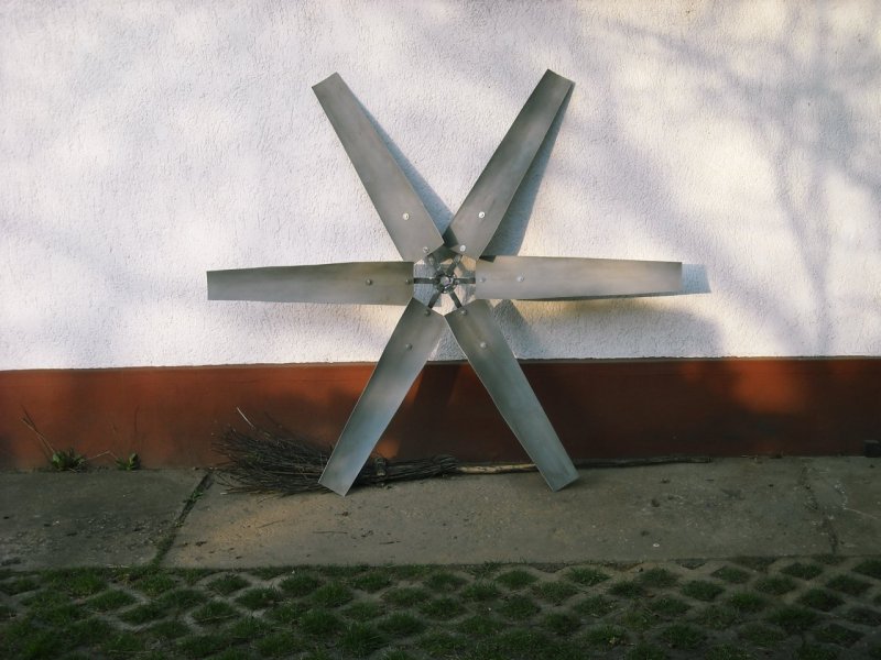

Szélgépfénykép nézegetéshez : szélkerék PVC csőből.
A cső átmérő 63x2 mm-es lefolyó cső. Hosszában felhasítottam a csövet, és melegen széthajtottam, majd egy bádog sablonra melegen ráformáltam a lemezeket. A szélkerék átmérője 160 cm, a gyorsjárási tényezője 6. A lapátok felül 10, alul 16 cm szélesek, 3 m/sec szélsebességnél az álló helyzetű nyomatékuk 0,18 Nméter. (a seprűt is én csináltam, méreteztem a várható hóhoz , a gyakorlatban bevált).

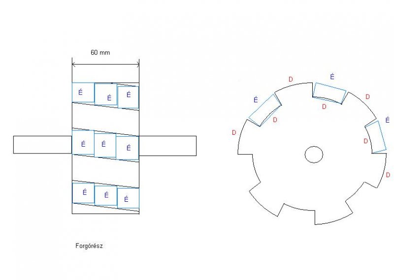

Az jutott eszembe hogy az aránytalanul hosszú állórész lemezcsomag miatt a forgórészt fel kellene osztani szakaszokra, mágneses szempontból párhuzamos ágakra. Így kihasználható lenne az aránytalan hosszúság.
Ha valaki próbálkozik majd az átalakítással, akkor így kellene nekiindulni. Persze nem csak saccra, hanem rendesen kiszámolva milyen vastag köztes tárcsák és pólussaruk kellenek.
Erre én is gondoltam már, hogy duplázom a fogaskosár sorokat. Masszívabbak is lennének a rövidebb fogakkal.
Rendbe a rajz, hasonlóra már rég gondoltam a gyenge minőségű hangszóró mágnesek miatt, de ezt egy átlag barkácsoló nem tudja elkészíteni. Maximum egy esztergapadba gondolkodom, ami segíti a munkát. Hogy mennyire megvalósítható a gyakorlatban, azt meg sem néztem, nyilván nem mehetnek a méretek saccra, ahogy írod.

A fogak teljes vastesthosszon keresztülmennek, alulról begyűjtve az azonos pólusokat a pólusgyűrűkról, mondhatnám hogy az azonos póluskiállásokat kötik össze, (akár (süllyesztett) csavarokat is kaphatnának a póluskiállásokba, hogy szétszedhető maradjon).
