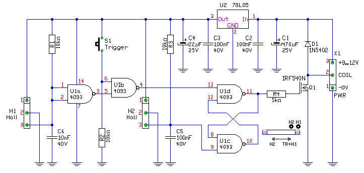

(#) blackdog válasza proli007 hozzászólására (») Ápr 15, 2011 /
Helló!
Sajnos még nem tudtam megoldani. Itt az alap kapcsolás.
Ezt szeretném kiegészíteni a következővel:
Mikor az első 4013 -as IC Clock1 jelet kap akkor induljon el egy 3-5 mp időzítő. 555 szerintem elegendő lenne.
Ha az idő letelte előtt beérkezik az utolsó jel is (második 4013 Clock2) akkor álljon le az időzítés és ne történjen semmi. Pontosabban álljon alap helyzetbe az időzítő. Viszont, ha letelt az idő, de még nem jött meg az utolsó gombról a jel akkor az időzítő rezetelje a kapcsolást és álljon alaphelyzetbe.
Bízom benne most sikerült érthetőbben fogalmaznom.
Üdv. blackdog
(#) proli007 válasza blackdog hozzászólására (») Ápr 15, 2011 /
Pedig elég egyszerűnek tűnik a megoldás. Az R5 ellenállás alsó lábát, ráteszed az IC1 2-es lábára, és már kész is vagy, ha igaz. Legfeljebb ha az idő kicsi, C3 kondit nagyobbra cseréled. (Ha a nyomógombokat a CD40106-al oldottad meg, akkor 40106 RESET kimenetét, egy diódán keresztül vezéreled a SET-1 pontra.)
üdv! proli007

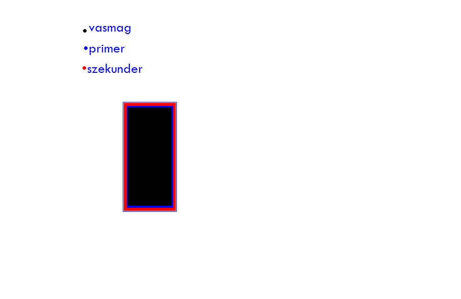

(#) peter1995 hozzászólása Ápr 15, 2011 /
HEllo.VAn egy trafóm ami 2x50V-ot ad ki AC-be.A gond az hogyhe ezt egyenirányítom akkor 75VDC-t kapok.A trafó házilag tekert a primer 410 menet a szekunder 2x100 menet.
A kérdésem hogy nem-e lehet azt csinálni hogy legalul van a primer aztán a szekunder8szigetelés köztük)és a szekunderre mék rátekerek 30 menetet és ezt a 30 menetet sorba kötöm a mostani primerrel.Így 440 menet lesz a primer és 100 a szekunder így 50V körüli AC lesz.A plussz 30 menet ugyan oylan drótból lenne mint a mostani primer.

(#) zolika60 válasza peter1995 hozzászólására (») Ápr 15, 2011 /
Egyszerűbb a szekunderből letekerni.

(#) peter1995 válasza zolika60 hozzászólására (») Ápr 15, 2011 /
NEm oylan egyszerű mert 2szer van a fesz így lekéne az egész egyik szekundert aaztán le a másikból és újból az egész másik szekundert fel.HA meg egyszer le van szedve akkor megsérülhet a drót.

(#) peter1995 válasza janikukac hozzászólására (») Ápr 15, 2011 /
Mégis ez a jó megoldás szerintem. Persze előre számolni még jobb lett volna.
Igen akkor mikor tekertük elszámoltuk.Most meg 4ohm-os hangszórónál az erősítő fet-jei halnak meg.
