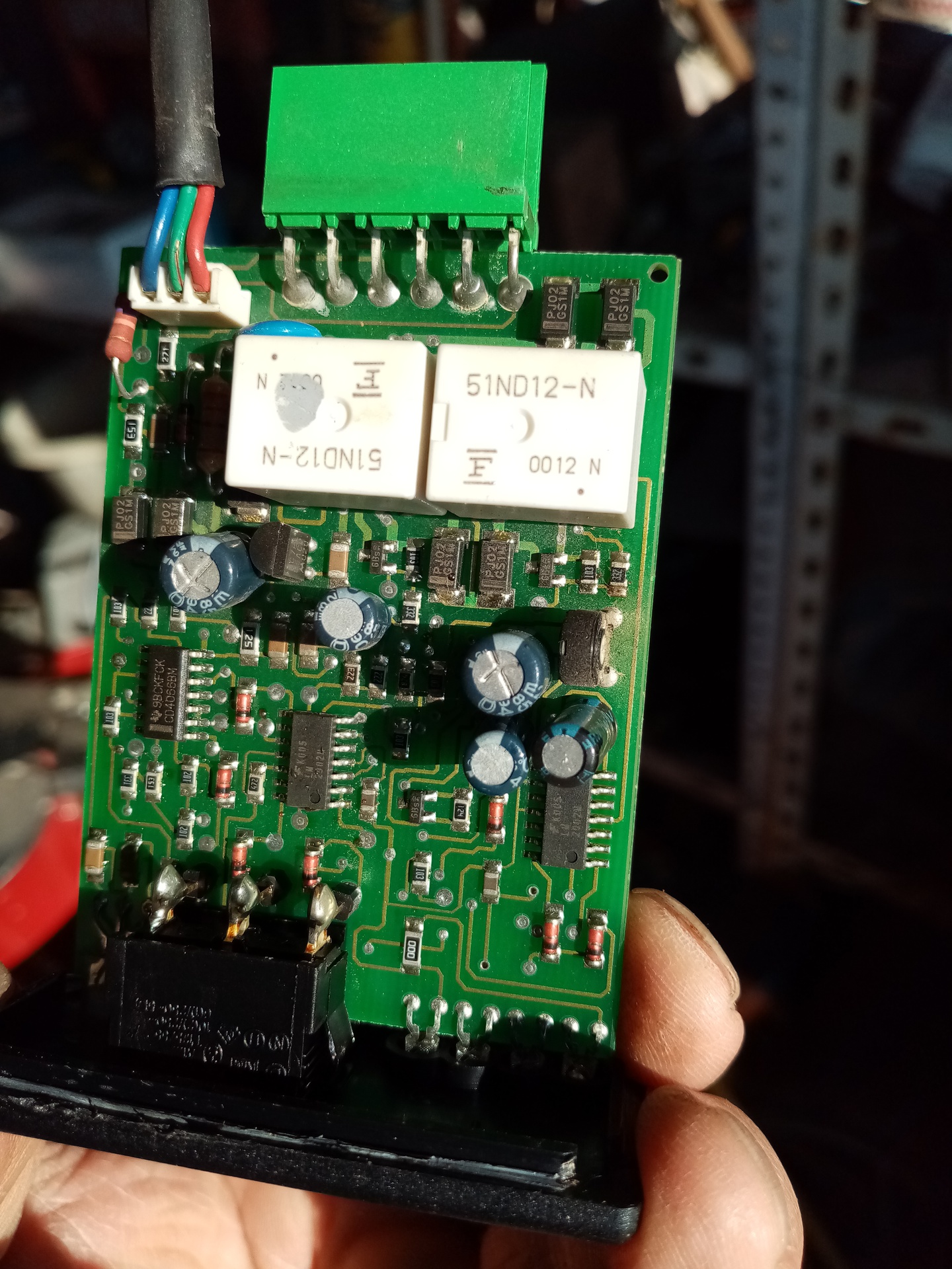

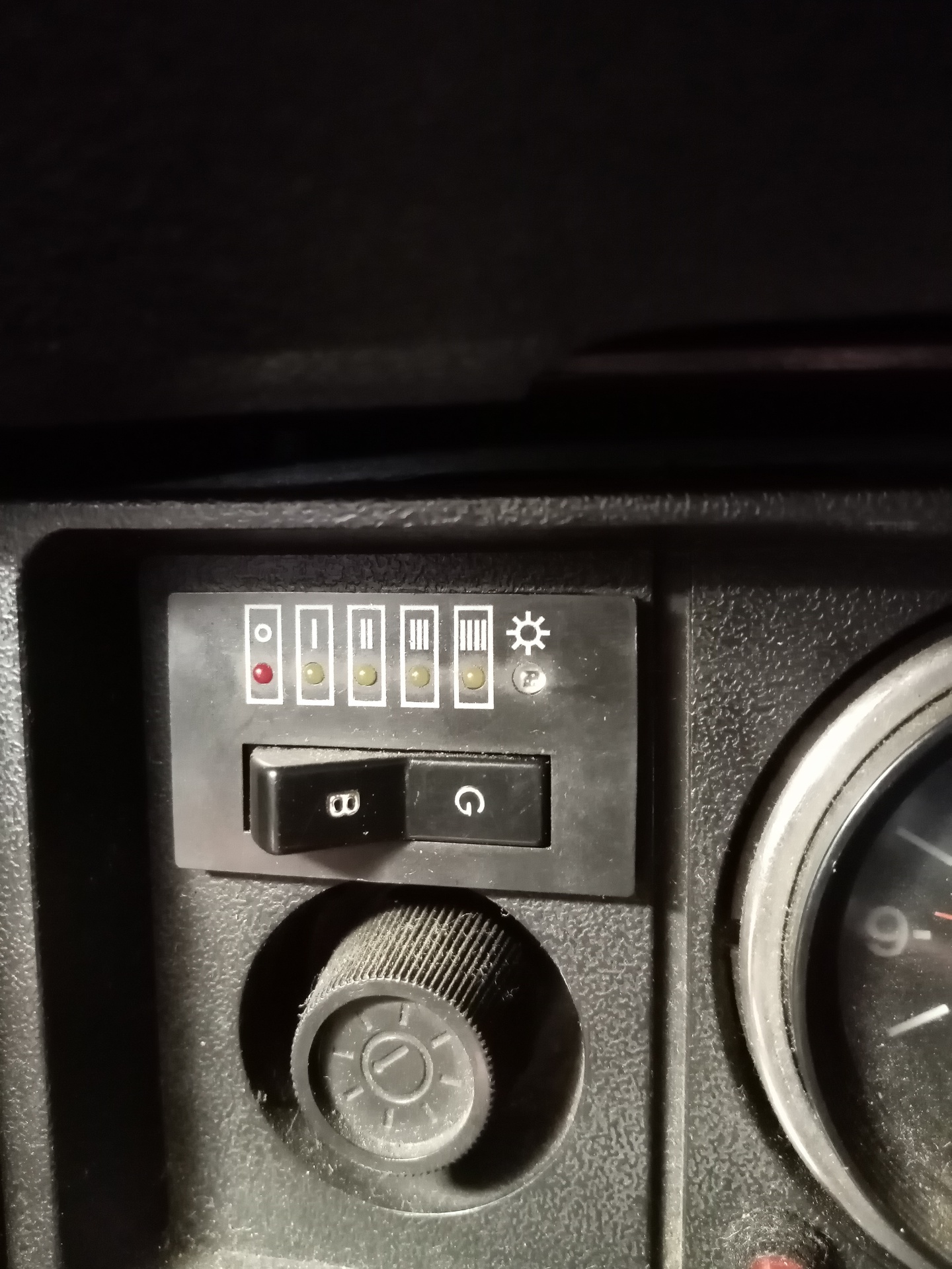

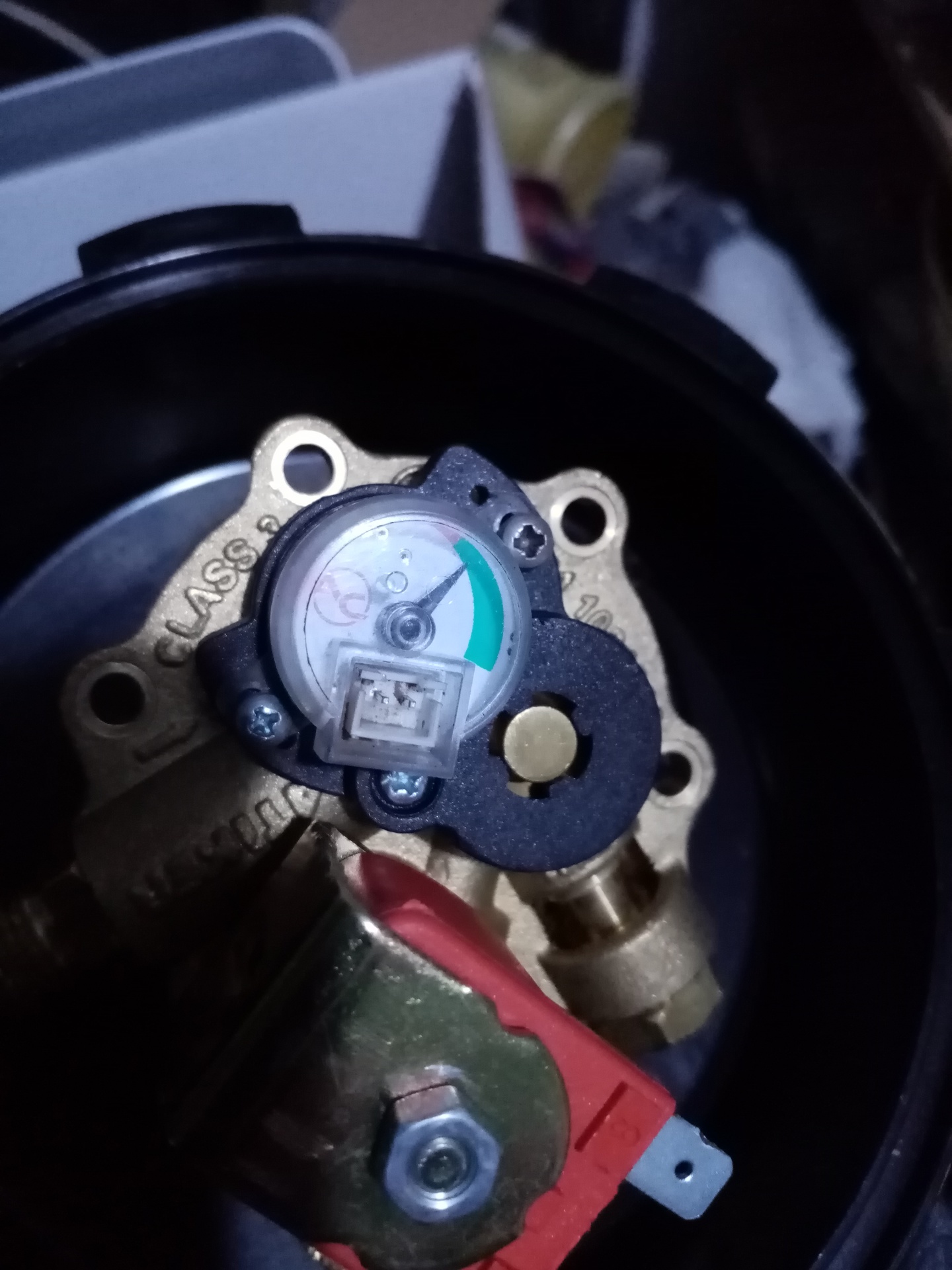

Üdv Mindenkinek. Segítséget szeretnék kérni egy BRC benzin-gáz váltóval + a tartályban lévő gáz mennyiség kijelzésével kapcsolatban. A multiszelepen a képen levő kis kijelző van, aminek két érintkezős csatlakozója van. Az elektronikán van egy három eres csatlakozó ami valamilyen hall elem jelét fogadja. Google fordítóval fordítva Bristol, a töltőkamrával
karburátor, Hall effektus érzékelővel. A váltó kapcsolónál lévő ledekhez pedig ezt írja: Szintjelző led. Össze lehet-e kötni, hogy működjön a szintjelző? Remélem ki lehet bogozni mit is akarok kérdezni.

Üdv. https://forum.index.hu/Article/viewArticle?a=154898997&t=9023399 találtam, beköthetem-e igy a jeladót? A molnárautogáznál találtam hall jeladóst de ár nincs. https://www.google.com/search?q=Szintjelz%C5%91+A+TECH+Level+az+LPG...CAEQDg. Az elsőkép.

Üdv. Az elektronikába 1 db. CD4066BM és 2db. LM2902M IC található ami LM 324-nek a megfelelője. úgy gondolom, hogy a gáz mennyiség ezzel van megoldva. A jeladótól a vezeték hossza 4m milyen vezetéket használjak? A 4m-ből 2m a motortérben megy. Gondolom a gyújtás eléggé zavaró lehet a kijelzőre nézve. Vagy proli007 valamelyik üzemanyag szintjelző kapcsolását beépíteni a kapcsoló házába és a bent lévő vagy + ledek felhasználásával kijelezni a tank töltöttségét. Ebben kérném a segítséget. A hestore-ban van is LM2902N-es nem tudom miben különbözik az N-es és az M-es, és mi a különbség az LM 324-es között. Talán nem szed össze annyizavart és ezért LM2902-őt alkalmaztak? Előre is köszönöm a segítséget.
