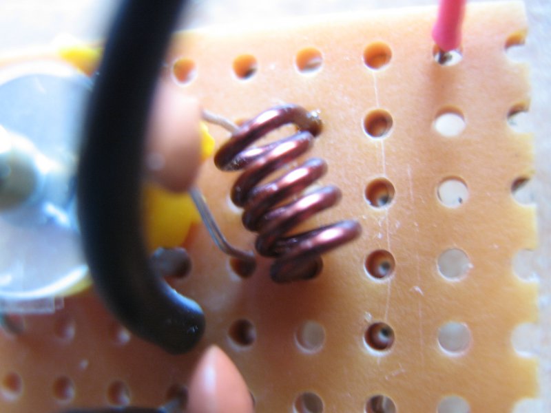

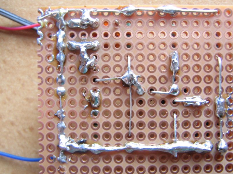

Hali ! Megépítettem a második fm transmitterem és úgy néz ki hogy valamit elrontottam mert nem találom a jelét. Mellékletként csatolok róla képeket, és egy world dokumentumot ami alapján elkészítettem. Majd láttok egy képet amin a trimmer kondenzátor van , azon van egy kiálló fóliarész. NA annak ott kéne lennie ?
Előre is köszi a helpet ! Remélem ti találtok valami hibát, mert én sajnos nem . Ja és a tekercs 5 menet átmérője pedig 2,5mm 0.5 -ös drótból. nem túl kevés a menet vagy az átmérő ?
Lemaradt a world dokumentum ami alapján építettem.
4-5mm. átmérőjű fúrószárra kell tekerni az oszci tekercset.
De ettől a kapcsolástól ne várj semmit, nagyon gagyi.
