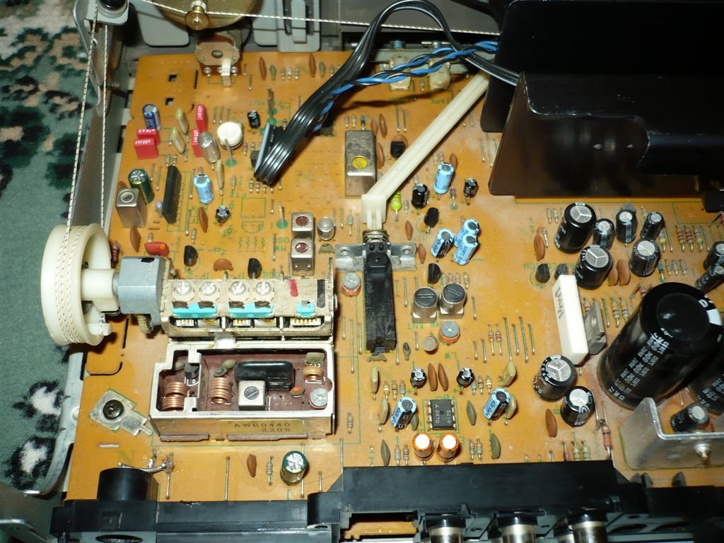

Kaptam egy rádiós erősítőt, az unokatestvéremtől, valahogy helyre kéne állítani a rádió részét(max hangerőn alig lehet hallani) egyébként szépen fog mindent. Ha az RCA bemenetre kötök egy forrást, akkor azzal szépen szól, azt leszámítva, hogy nem egyenlő hangerővel szól a két csatorna. Elég öreg már szerencsétlen... A végfok ic-t már cseréltem.(STK4141II) Előre is köszi a válaszokat. Gábor
Ha RCA-ról szépen szól, akkor kár volt a végfokot cserélni. A rádió rész, és a végfok között kellene szétnézni, esetleg elöregedett csatolókondi is okozhatja.
Köszi, a végfokkal is volt valami gáz, RCA-ról is csak a csere után szól jól...
Én is kondira tippeltem, csak az a kérdés, hogy melyik lehet az, már nem vagyok teljesen kezdő, de azér nem is vágom még annyira a témát.
A rádiónál mindegyik sávon ez a helyzet? (AM/FM)
Esetleg a bemenetváltó kapcsolót is érdemes lenne ellenőrizni. A kondikat nem tudom teljesen kivenni, de amennyire látszanak a számok: C43 (AM); C21, C22 (FM) Aztán érdemes lenne egy kicsatolókondival innen kis erősítőre és hangszóróra kivinni a jelet, hogy jó-e, majd haladni visszafelé a rádió részben. AM-nél pl. van ott egy tranyó. (AM IF AMP) FM-nél a sztereódekóder bemeneténél ellenőrizni a jelszintet. Aztán ott is a tranzisztorokat. (FM IF AMP) Na megyek aludni, mert éjjeles voltam, és már nagyon ragad le a szemem, de ezen szerintem már elindulhatsz.
AM-nél tök süket, de ez nem érdekes, igazából csak az FM kell.
Azóta kicseréltem szinte az összes kondit és tranzisztort, úgyhogy ezek már nem jöhetnek szóba. Azon kívül, hogy a hangja szebb lett igazi változás nincs, az FM ugyanolyan halkan szól. A rádiót melyik ic erősíti, lehet, hogy azzal van a baj?
Demodulátor és a dekóder 1 IC -ben található ( rajzon jobb felső sarokban) ellenőrizni az IC kivezetésein DC szinteket. (A képen a skálahúr alatt van az IC és a demod. tekercs.)
A T 1 detektor tekercsének elhangolódása is okozhat hangerő csökkenést , torzulást . Sztereó kijelző világít ?
Köszi, a T1 detektort ellenőrzöm. A sztereó kijelző nem világít, ebből is lehet következtetni valamire?
Szintén az elhangolódott tekercsre is utalhat .
De a VR 3 (5k) trimmer rossz helyzete is okozhat mono vételt , de az a hangerőt nemm befolyásolja . Nagyon finoman próbáld a vasmagot tekerni , könyen törik . Ha valóban ez okozza , akkor hangerő növekedést fogsz hallani az állítása során . Nem kell félni ez könyen beállítható , akár visszaállítható , csak ne törd bele a magot .

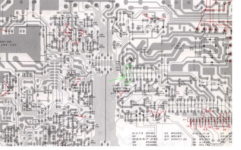

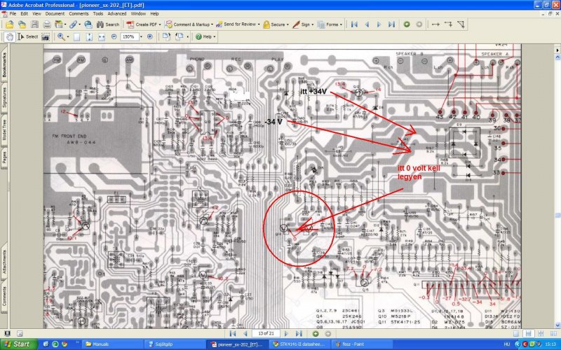

Sziasztok Nekem pont ilyen erősitőm van és két ellen állás folyton kiég.

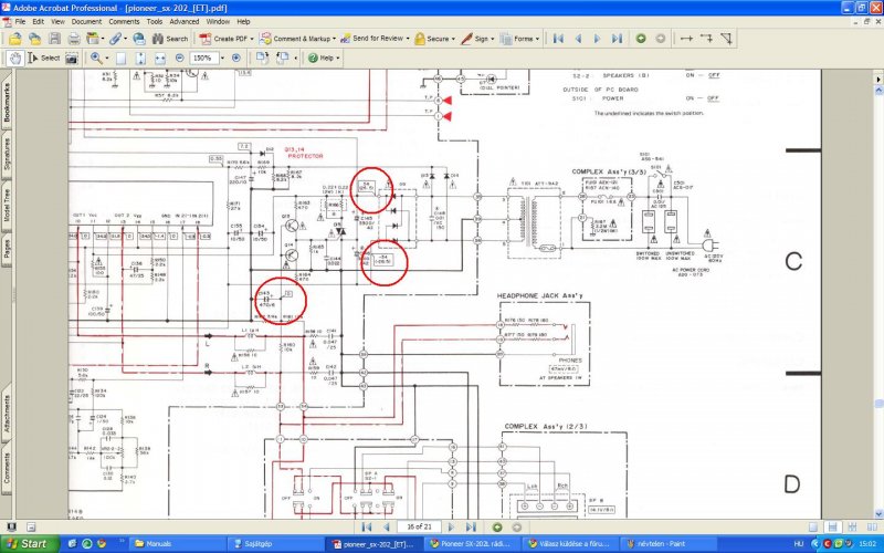

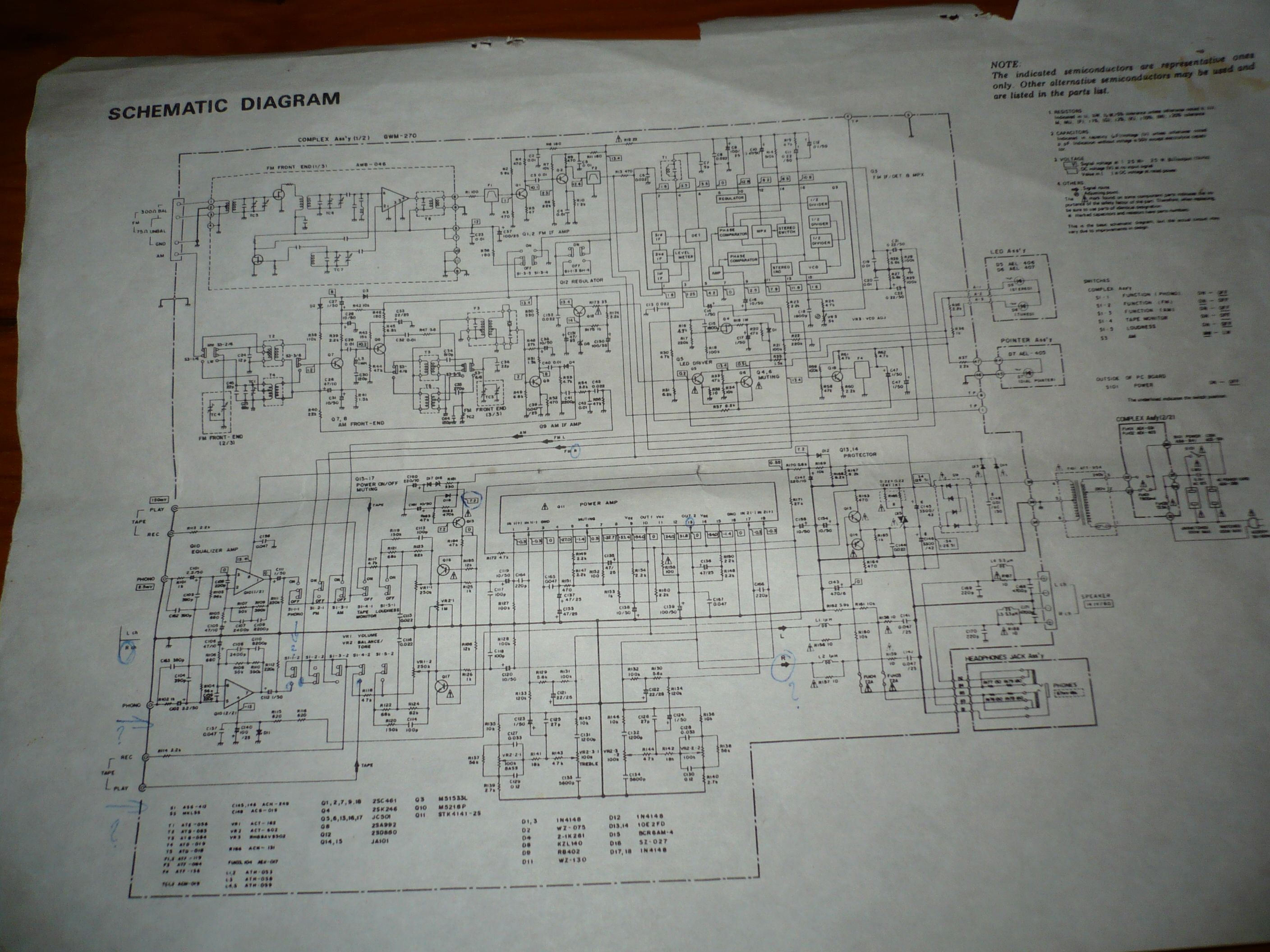

És melyik az a két ellenálás azt megtudhatjuk? a rajza egyébbként fent van az elektrotanyán, pontosabban a teljes service manual.
Berakom a képet hátha valaki!?
A zölddel bekarikázott két ellenállás ég el folyton. Próbáltam méregetni de némelyikre nincs oda irva semmi.
MOst vettem észre hogy irtál Szia.
Feltettem képet.
A Q13, Q14 tranzisztorok valószínűleg zárlatosak. multiméterrel ellenőrizni kellene a bázisukon a feszültséget, valamint hogy a tápon meg vannak e a rhelyes fesz. értékek. És mit "produkál" az erősitő ha bekapcsolod, hangszórókban hallani valamit?

A hangszóró kimeneten kb 100 egynehány volt mérhető.

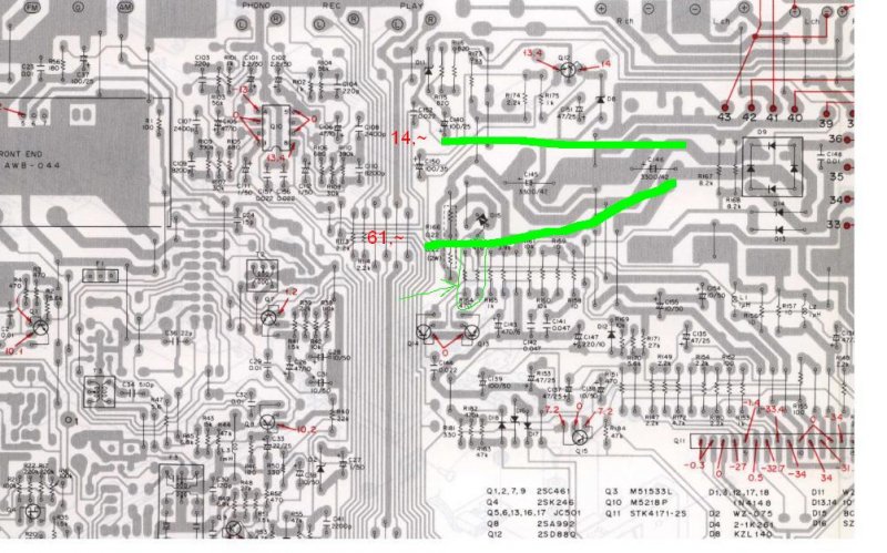

Itt a beültési rajz is hogy hol mérj .
100 V fölött hu az elég nagy baj.
Tápfeszültségek rendben, mennyit mértél a jelölt pontokon?
A 100V sajnos nem sok jót jelent a végfok ic re nézve, a hangszóró kimeneteken ugyanis nem lenne szabad DC mérni.

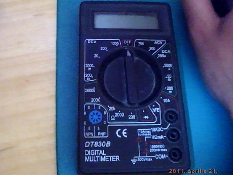

DCV-N VAGY ACV-N mérjem?
ilyen multim van.
A biztonság kedvéért 1000dc re állitsam vagy elég a 200?
Nem szeretném ha baja lenne a multimnak.
Látom nem vagy túl tapasztalt az elektronikában, a 200 elég lessz.

Lemértem!
~ Ezt valamennyinek értem . Mert változott az érték.
Valami nincs rendben a táppal. A graetz hidat mérd ki , lehet hogy elszált belőle 1-2 dióda, ezen kívűl e puffer elkókat is ellenőrizheted, a jelölt pontokon +-34V kellene lenni. Földhöz (gnd) képest mértél ugye?

A graetz hid arra a nagy négyszögletü feketére gondolsz? (kép) Azt hogyan mérjem ki áram alatt vagy anélkül? |
