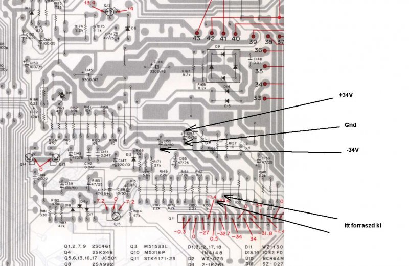

De még mielőtt meg vennél új ic t, ki kellene zárni a táp hibáját hogy biztosra menjünk. Készitettem egy rajzot, melyen be jelöltem hogy mit is kell csinálj. A lényeg hogy meg kell szakitani a végfok tápelátását, hogy az ic ne terhelje a tápot mert most valőszinüleg ezt teszi. A jelölt pontokon forraszd ki a huzalátkötéseket de csak a nyilaknál felőli végüket, a másig vég maradhat a nyákban (nem fog semmit befolyásolni), ez által az ic nem fog tápot kapni de később majd vissza lehet forrasztani.
Ha ezzel megvagy mérd le a jelölt pontokon a feszültségeket a gnd hez képest. Közben vigyázz hogy a két levegőben álló huzaldarabka ne érjen egy máshoz.Ha ezekkel meg vagy lehet majd tovább lépni.
(#) Zseni válasza mindenes hozzászólására (») Ápr 23, 2011 /

Megvannak a feszültségek!
Csak nem 34V hanem 35V
(#) mindenes válasza Zseni hozzászólására (») Ápr 23, 2011 /
Ez aztán gyors volt :yes: , mind a két oldalon a 35 az jó.Akkor mégis csak a végfok lessz hibás.
Na ez jó hír, akkor talán meg is vagyunk. Még a Q13 és 14 tranzisztorokat és a kollektorjukba kötött ellenálásokat kellene le ellenőrizni, ezek azok az ellenálások amiket korábban emlitettél hogy elföstölnek. Ha van még belőlük forraszd be őket, ha Q13 és14 jó akkor most már nem volna szabad melegedniük és elfüstölniük.
