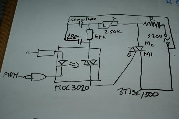

Kedves uram ! Ne feledkezzünk meg a terhelés bekötéséröl! Én is megfeledkeztem.
Ugyanezt építettem meg és estem ebbe a hibába. Tegyél rá terhelést mert a TRiak csak nulla átmenetre zár le! Légy kedves írd meg a tapasztalataidat az áramkörrel kapcsolatban! Kösz Jos.

Látom, hogy nem nagyon pörög már a téma, de hátha kapok válaszokat. Én egy 70-80 db-os keltetőt szeretnék építeni. 1, Milyen olcsó tálcaforgatást (tojásforgatót) javasoltok? 2, Milyen fűtést javasoltok? Izzó nem tetszik, mert "nagy" a hőtehetetlensége, és talán a PWM szabályozást sem biztos, hogy szeretné. Gondolkodtam ellenálláshuzalra, de nem szeretnék trafót bele (legalábbis nem 60W-osat)., de abból meg nem találtam olyat, ami néhány méteren 800 ohm fölé kerülne. Más javaslat? Esetleg a csatolt képen levő kapcsolás működhet? Több rajzból variáltam össze, így lehet hibás... Hogyan kell méretezni a "trimmert"? Meddig vágható vele a feszkó? akár 24V-on is stabilan működne és PWM-el vezérelhető lenne? 3, Keltetőben PID-et hogy definiálnátok? (Valószínű PIC-el csinálnám) 4, Ventillátor elhelyezésével javaslatok? Méretezése? Min-max légsebességek? 1 kb-45x50-es tálca. 5,A szenzort diodákból gondoltam megoldani. Elegendő-e egy jól méretezett ellenállás (mondjuk 1%-os) áramhatárolónak egy 7805 után, vagy kell kifejezetten áramgenerátor? 6, Tojásforgatás. Mindenki +-45°-ot ír. Mi van ha én csak +- 22,5°-ot forgatom? Elég az? Ki tudja? Előre is köszi a válaszokat!

Nem vitaindítónak,de melyik könyv írta ezt? Az elmúlt években nagyon sokat olvastam ,és informálódtam ebben a témában,de a legtöbb infó szerint a legjobb kelési arányt a két óránkénti 45-45-fokos forgatással lehet elérni! Bár véleményem szerint ezek az okosságok ,maga a keltetés összetettsége miatt nem bizonyíthatóak,hiszen sem két egyforma tyúk,kakas,tojás nincs! 1.- Tojásforgatásra nagyon sok módszer létezik,a görgőkön fekvő tojásoktól a keretet egy nagyobb keretben mozgatásig,de talán a két legelterjedtebb : Az egyik az egész tojástálca billeg előre hátra egy középső tengely mentén,hátránya a nagy helyigény! A másik a gyári gépeknél is alkalmazott tojásbölcső,ahol soronként fordulnak 45-45-fokot ,ez egy kicsit pepecsebb munka összeállítani! 2.- Szerintem az égőnek nem túl nagy a hőtehetetlensége, egy sima mezei ki-be hőfokszabályzóval nincs 0.1-0.2 tized hiszterézisem a gépben! De ha nem tetszik,többen használnak hajszárító,ill hősugárzó fűtőszálat, a hősugárzóban lévő két külön fűtőszálat sorba szokták kötni... Üdv: Peti

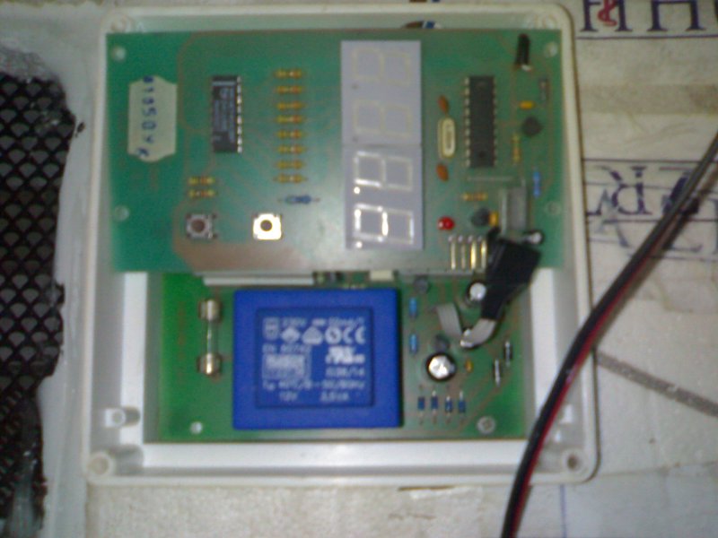

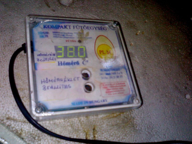

Olyan problémám van,hogy a tárnoki sk 75 compackt fötöegységet 38.5 C -ig felemelem igy a belsö hömérséklet 36 C -fok körül van ami kevés ,hogyan oldható meg a probléma.Olvastam,hogy fütöegységnek hajszáritot is alkalmaznak azt,hogy épithetö be,úgy hogy ki-és be kapcsolgasson. vagy a vasalónak a hőfokálitóját.hogy tudom rákötni a fütöszálra,hogy azt tudjam szabályozni a fütőszál 75w-os
Stabil 36 fokon tartja, vagy nem bírja jobban felmelegíteni, annak ellenére, hogy állandóan be van kapcsolva a melegítés?

stabilan tart ,de 38,5-nél a fütés automatikusan kikapcsol és ha lejjebb megy akkor füt megint.

Nagyon sok olyan elektronikát megjavítottam,amelyikre már mások azt mondták,hogy nem javítható. Természetesen azért van olyan is,pl. speciális IC romlott el,amelyiket már nem gyártanak és nem is szerezhető be. Küldenél a készülékről néhány képet? Üdv. Ottó
helló
ez a részét küldöm mert a trafos tápegység az müködik.összekapcsoltam másik vezérlövel. szerintem valahol itt lehet a gond!?

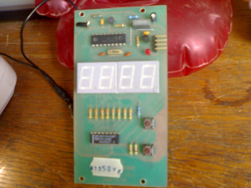

Azért ennél élesebb kép kellene,mert ebből számomra csak az derül ki,hogy valamilyen mikrokontrollerrel dolgozik. Az érzékelőről is kellene kép,persze éles. Egyébként a hibát 90%-os valószínűséggel az érzékelő okozza. Fontos kérdések: hány éves a készülék? Üdv. Ottó

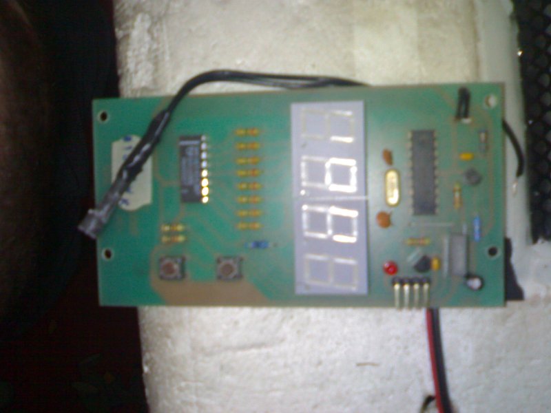

Jó lenne tudni,hogy milyen érzékelőt használ a készülék. Lehet NTC, Pt, dióda,spec IC stb. Ez általában a fejlesztő ötletességétől és a konstrukcióra szánt pénztől függ. Többféle megoldással találkoztam már. Általában NTC-t használnak,hogy olcsó legyen. Üdv. Ottó

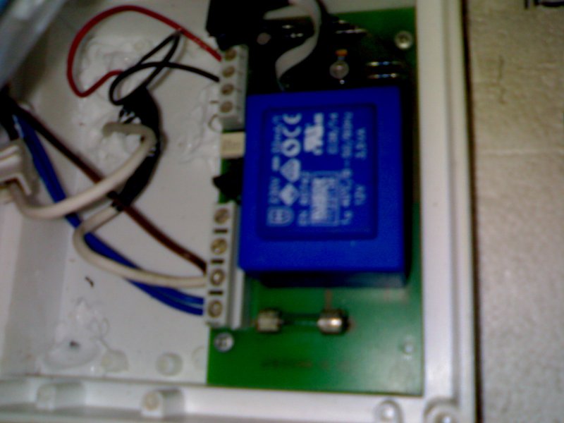

most küldök még képet nem valami fényesek,ami a dobozbam van kék trafos azt használom most a 12v-0s ventilátor kezelésére.

Ezt a típust még nem javítottam,ezért a távjavítás problémás. Kérdéseim: A fűtőbetét milyen kialakítású? Az érzékelőről mit tudsz? A fűtőbetétet milyen eszköz kapcsolja? Üdv. Ottó
helló
a fütőbetét 8x8-as kocka alakú. Az érzékelő félgömg alakú,de probáltam vastagon szigetelni és ugy is leállitotta a fütést 38.5-nél, a fütöbetét ugy kapcsolodik,hogy van a képek között 20110424179 számú kép és alsó kettö csati az 230v utánna a fütüeggység a legfelsö csati az elsö valami gömbölyü érzékelö ami a fütöszál alá van vezetve,és a piros fekete vezeték az a ventilátor.A további egybecsatlakozás a 20110424181 képen látható van az a 4db kis villa arra kell csatlakoztatni a mellette lévö dugvillát .
