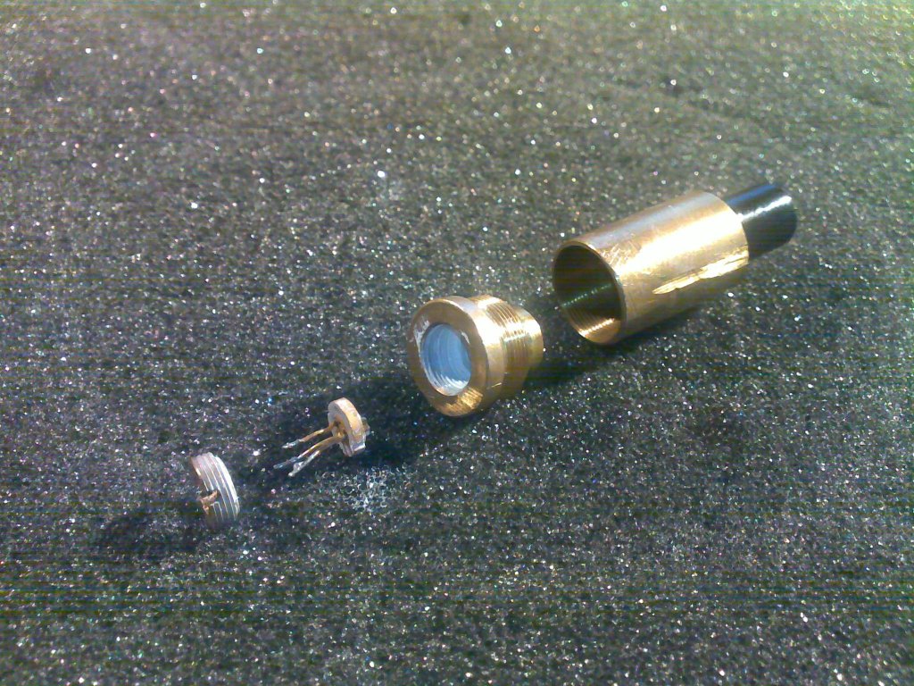

Most, hogy szétszedtem a rossz moduom, látom, hogy amit neked is küldtem lézer dióda, az jó bele Nagyon benéztem... Mikor megkaptam néztem, mondom kisebb tokozásút vettem bele, aztán itt volt hónapokon keresztül... én meg azt hittem, hogy nem jó a mérete... Most meg kiderült, hogy jó! Most örülök, mert van még egy ilyen diódám és mindjárt ki is próbálom!
Közben a szétszedett (ezek szerint régebbi) modulról képek.
Hát még szerencse, hogy van másik!! Küldeném vissza azonnal! . Ami a képen van, az nyitott, ami neked van, az pedig zárt. A zártat szinte lehetetlen működésre bírni, túl messze lesz a kristálytól. A megoldás, a tapétavágó kés és egy csipesz. A dióda óvatosan befogva a satuba, és már le is jött a kupak! Na így teljesen jó. Számtalanszor csináltam, és mindegyik dióda túlélte!

Az a tied, ha nem lenne másik nem is írtam volna be, hogy az jó lett volna az enyémbe is. Na, megpróbálom akkor nyitottá alakítani, még nem csináltam ilyet és satu sincs sajnos, de valahogy megoldom
Szerk: Ez egyerekjáték volt... 2 fogó + kb 5 másodperc

Amit tőled vettem az menetes, ami a dx-ről jött az sima préselt. Ezért irtam hogy le kell szedni a kristályt és szemből ki lehet préselni. Nem kell nagy erő hozzá csak meg kell indítani. Ha van egy állványos fúród az a legegyszerűbb.
