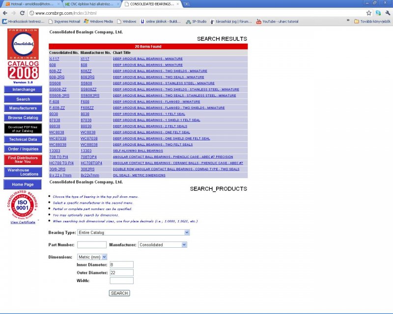

Tudna-e valaki ajánlani olyan online csapágy katalógust, ahol beírom a külső- belső átmérőt, kiválasztom a fajtát és kiadja a tipust.
üdv
(#) karaszbandi válasza zsoltee0001 hozzászólására (») Ápr 24, 2011 /
A méret alapjn a csapágy száma minden gyártónál egyforma. A szabványos méreteket egy A4 oldalon kigyűjtheted, ha annyira kell. Minek ahoz program?
(#) zsoltee0001 válasza karaszbandi hozzászólására (») Ápr 24, 2011 /
És egy ilyet be tudnál linkelni?
Elnézést, ha félreérthető voltam.
Szóval, Pl. megadom, belső:=8 mm, külső:= 22, -> enter-> kiadja := 608;
A lényeg, hogy egy nem csapágymérnök gépész technikus is el tudjon rajta igazodni
(#) sunraw válasza zsoltee0001 hozzászólására (») Ápr 24, 2011 /
www.consbrgs.com
keresztreferenciás, golyóstól az y csapágyakig megtalálsz benne mindent. a 8as belsővel és 22es külsővel ezeket hozza
(#) zsoltee0001 válasza sunraw hozzászólására (») Ápr 25, 2011 /
Valami ilyesmire gondoltam
(#) sunraw válasza zsoltee0001 hozzászólására (») Ápr 25, 2011 /

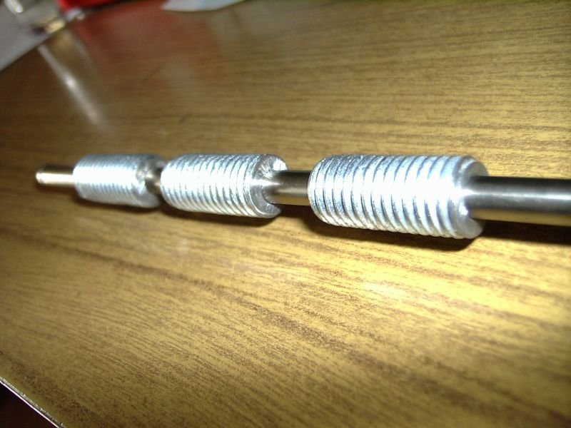

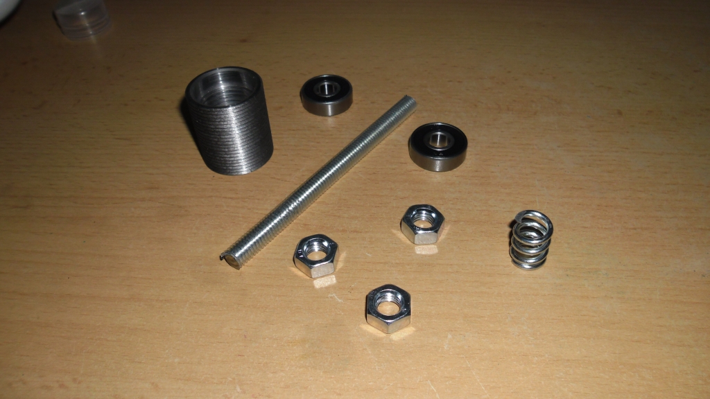

Az itt található bolygóműves anyát (mechanikai ötletek) akarom megcsinálni.
Annyi különbséggel, hogy M12-es menetes-szár lesz meghajtva.
Most kísérletezgetek + agyalok, lehet, hogy egyszerűsítek a dolgon egyenlőre.
Kifúrok 12-es csavarokat 6-os fúróval, abba belemegy a 6-os köracél + zsír, kezdetnek megfelel.
Először gondolkodtam tűgörgős csapágyazáson, mivel itt amúgyis főleg axiális erők vannak, így nem látom értelmét, a tengelyirányú kihézagolást (alacsony surlódású) még ki kell gondolnom.
Majd beszámolok a fejleményekről.

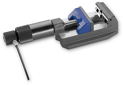

Ha nincs esztergád, akkor úgy fúrd meg a csavarokat, hogy azokat fogd az állványos fúró tokmányába. A menetemelkedésekre figyelj. Ezt megpróbálom én is.
Pontosan így csinálom én is, már az első próba elég jól sikerült!
egy ilyen most jól jönne
(#) zsoltee0001 válasza zsoltee0001 hozzászólására (») Ápr 25, 2011 /
Itt tartok:
Ilyet ne vegyél, mert ebbe nehéz kör keresztmetszetűt fogni.
A mellékelten van egy bemetszés a fix oldalon, ilyenbe gondolkozz
A bolygó pedig szép munka. Grat.

(#) Antauri válasza zsoltee0001 hozzászólására (») Ápr 27, 2011 /
Zsolti, ezeknek van menetemelkedésük, nem lesz jó arra amire szánod. Olyan görgő kell amin menet alakú párhuzamos gyűrűk vannak, annak fix lesz az előtolása. Vagy valami másban mesterkedsz?
(#) kulzol60 válasza Antauri hozzászólására (») Ápr 27, 2011 /
Pontosan .
Az eredeti verzioban a menetemelkedésnek megfelelöen vanna beszurások a három hengeren .
Az erö ami terheli ezeket a hengereket az pedig radiális és axiális is .Radiális mert a holtjátékot ki kell venni a hengerek álitásával axiális mert az asztalt elkell hogy mozditsa a helyzetéböl .
(#) zsoltee0001 válasza Antauri hozzászólására (») Ápr 29, 2011 /
Az eredeti cikkben menetemelkedésnek megfelelő párhuzamos hornyokat használ a görgőknél, amibe megy 2 db 608-as csapágy.
Nyilván, ha lenne itthon 3 eszterga meg 2 marógép én is ezt averziót követném.
Esetembe, mivel a görgő is menetes, ezért 2X áttétel keletkezik, valamint fennáll a veszélye, ha valamelyik görgő megszorul akkor leblokkol az egész.
(mondjuk nem is nagyon értem, egy párhuzamos horony, hogy illeszkedik egy 1,5 mm emelkedésű menetbe??)
Mivel nincs túl nagy költségvetése a dolognak 1 próbát megér, nem ez volt az első és utolsó project ami megy a kukába
