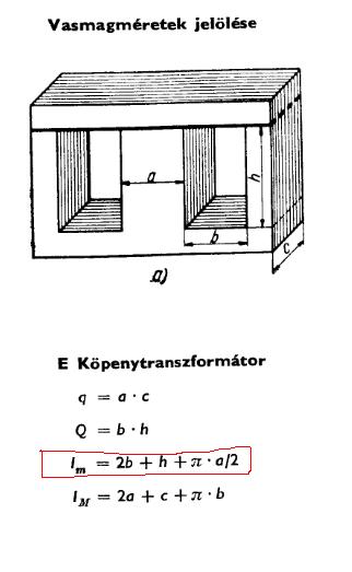

Esetleg egy NTK ellenállással ami mikor belemelegszik lecsökken az ellenállása és kész a késleltetés. Én külön kapcsolót alkalmazok személy szerint, mindig megvárom míg felizzik a katód, aztán jön az anódfesz. Közepes erővonalhossz: mellékelt kép remélem egyértelmű.

Köszi, de lenne egy kérdésem. Találtam egy példát miszerint, EI42/14-es vasmagnak 78mm a közepes erővonalhossza. Találtam rá képletet, hogy hogyan kell kiszámolni, de ha behelyettesítem a méreteket, sehogy sem jön ki a 78mm EI42-es magnál! (EI42 méretei: a:1,4cm; b:0,7cm; h:2,1cm)
Ha jobban megnézed, láthatod, hogy a képletben sajtóhiba van. Helyesen: lm= 2b+2h + 3,14*a/2
