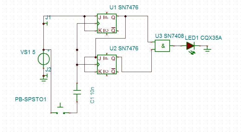

Egy olyan áramkörre lenne szükségem, ami a bemenetére adott első 2jelet mindig figyelmen kívűl hagyja, majd a többit átengedi, kis idő múltán ha nincs több bemenő jel reseteli magát, kezdődik az egész előlről. Gondolom 2flip-flop és egy AND kapu kell az egészhez, de nem nagyon sikerül összehoznom a dolgot saját erőmből. Csatoltam egy általam tervezett-nem igazán működőképes-kapcsolást. Még valami, a jel 12V nagyságú lenne.
A rajzon az és kapu kimenetére kötött led a kimenetet, a tápra kötött kapcsoló pedig a bemenetet jelképezi!

Átfutottam gyorsan az ábrád. Szerintem a két JK flip-floppal aszinkron számlálót valósítasz meg. Itt a második minta után valóban bebillenti a 2. ff-ot, de a 4. után vissza is áll. Próbáld ki ugyanezt D flip-floppal. Az elsőnek a D bemenetére konstans 1, a Q kimenetét a második D ff bemenetére, a másodi ff kimenete pedig egy ÉS kapu egyik lábára. A te jeleid egyszerre a két ff Clock bemenetére, és az ÉS kapu második lábára. Ha minden igaz, akkor a második jel után folyamatos 1est ad ki a 2. ff, így az ÉS kapu engedélyezi a saját jeleidet. (Úgy értelmeztem a feladatot, hogy nem lesz külön órajeled) Mivel aszinkron jönnek a jeleid, a RESET áramkörre valami pontosabb feltételt kell szabni. Zsolti (A rajzon a leddel sorosan nem árthat egy áramkorlátozó ellenállás.)

Ha JK ff bemeneteit összekötöd, akkor az olyan, mintha 00, 11-el működteted csak. 11-es bemeneti kombinációra a mindenkori kimenetetét negálja. Ez a T flip-flop.

Apróság ,remélem jól látom.Az első felfutó élre az első tároló kimenete lesz magas ,a második felfutó élre a második tároló kimenete lesz magas ,ÉS a bemenő jel is magas ,tehát a kimeneti feltétel teljesült ,és csak egy impulzust nyelt el.Ezért vagy egy fokozattal többet kell beépíteni ,vagy egy inverter kell a clock jel útjába,esetleg valami lefutó élre lépő ic.
Jogos. Csak a két D ff idődiagrammját vizslattam.
Ha már úgy is 4 flip-flop van egy tokban, akkor nem kettőt kötsz össze, hanem hármat.

Vetnétek rá egy pillantást mielőtt megépítem?
Halli!
7 végén kicsit több időm lesz, most csak rápillantottam: remélem nem néztem el, de úgy szokott lenni, hogy reset és preset (clear és preset) fordított logika és mindkettőt 0-ra kell húzni alapesetben. Akkor él valamelyik bemenet, ha 1-et kap. Ha jól látom (PRE)SET bemenet 1-re van kötve, így mindentől függetlenül 1-et ad a kimenet. Ha pedig relét használsz, akkor a tranzisztor védelme érdekében szokás egy fordított diódát a tenni a behúzótekerccsel párhuzamosan. * Hét .
A másik ami közben az eszembe jutott a rajz alapján:
a relé mechanikus kapcsoló, villamos szempontból lassú. Ha a harmadik jel túl gyorsan jön a második után, akkor előfordulhat, hogy a kapuk átengednék, de a relé még nem kapcsolt át, így elveszik. Zs
Revidiálnom kell a korábbi hozzászólásomat:
a 74hc74 nél negatív aszinkron set/reset volt, ahhoz készült az ábra Reggel néztem a 4013-as adatlapját, és ott már logikai magas szint aktiválja a törlő és beállító bemenetek. Zs |
