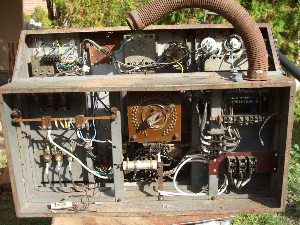

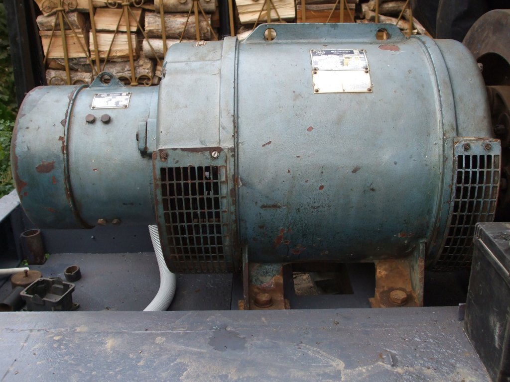

Sziasztok segitseget kernek toletek !Van egy bekebeli agregator valami olasz lombardini motoros !na most mar a problemam a kovetkezo ! nem tudom begerjeszteni sehogy sem vegig olvastam az egesz forumot es ki fustoltettem 3 egyeniranyito hidat es meg az eredmeny mindig semmi ! szet szedtem es a forgo resze abaszlut nem magnesos ! brobaltam en kotni ra a forgo reszre 12 voltot egyenaram 220 at egovel akkor adtam be neki az alloreszre 220 a forgora 12 es ugysem semmi pedig kimertem mindent es jo minden rendbe van ! de eldobom azagyam mar kifogytam az otletekbol ! nem tudom delejezni sehogy sem ! toltok fel egy rajzot az is van hozza ! es le fenykepezem a drotokat valaki segitsen ! elore is koszonom ! ekezet iras nem megy mert angol nillenytum van !Segitsegeteket elore is koszonom !
Addig monyokoltam hogy ossze jott a delejezes ! sikerult ! de meg mindig fent all egy baj az allo reszrol lejon 180 volt korul es az izzo eg es csak hogy az a ket drot annak van hogy a forgo reszt gerjessze be egyenarramal peresze a ketto koze be esik az egyeniranyito hid es ugy !
es az a harom szal mirol allitolag 380 kellene le ereszkedjen jon le ! 56 v holnap toltok fel rajzot hogy valaki lesse meg es mondja meg hogy mi a turo az a drossel rajta mert nem ertem azt hogy micsoda ! Segitsegeteket elore is koszonom !
Nem lenne baj,ha a gép pontos típusát megadnád, nem csak a hajtómotor gyártmánya kellene. A rajz viszont biztosan segíteni fog, talán könnyebb lesz segíteni.
elore is koszonom sigitsegnyutasodat mpisti! Na szoval csinaltam kepet elegge szarok lettek de lathato !az eloszto doboz fodelen volt a rajz!na mikor hozzam kerult uress volt a doboz tehat mi a rajzon van a kapcsolon es a bisztositekokon kivul egyeb nem volt benne a nullarol kezdtem tettem bele egy egyeniranyito hidat es kondikat, 6 mikors kondi helyett kezugybe volt 4 mikors es a a 10 helyett 8 ,de nem ertem azt sem, hogy milyen kondi kellene bele inditto ,vagy szuro vagy mi a csoda es valami olyant is hallottam az egyeniranyitos hid sem mind1 ,hogy milyen na de amit raktam pici ,de iranyitt szoval ha volna otleted ,hogy mit is vegyek bele pontosan es mire figyeljek legyszives ird meg nekem! azzal hatalmasat segitenel! rakom a kepeket ! Ja es semmit nem tudok irni ,hogy mifele ,mert le van szedve rolla minden kis tabla min irna !
