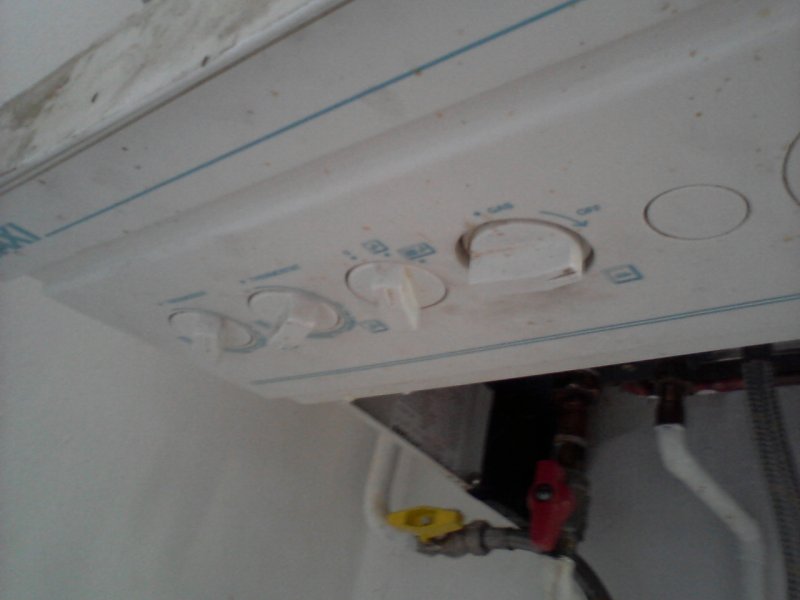

(#) kutya 225 hozzászólása Máj 22, 2011 /
nekem egy Baxi eco 20 fp típusú fali kombi gázkazánom van és az a problémám hogy fölmelegszik 50celziusz fokra és utána kikapcsol és nem indul újra. valaki kérem segítsen előre is köszi.
ez a tipus:

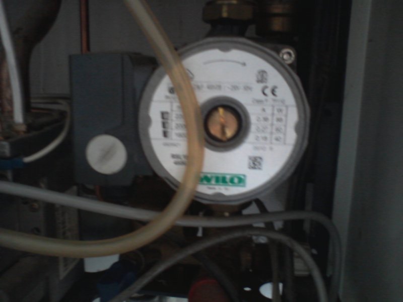

(#) toro válasza kutya 225 hozzászólására (») Máj 22, 2011 /
Csinálj mindenről több képet róla
OKÉ TÖLTÖM
Nem olyan sokat javítottam Oceánt, ezért vagyok kiváncsi milyen
ELSŐ 4
ITT VANNAK

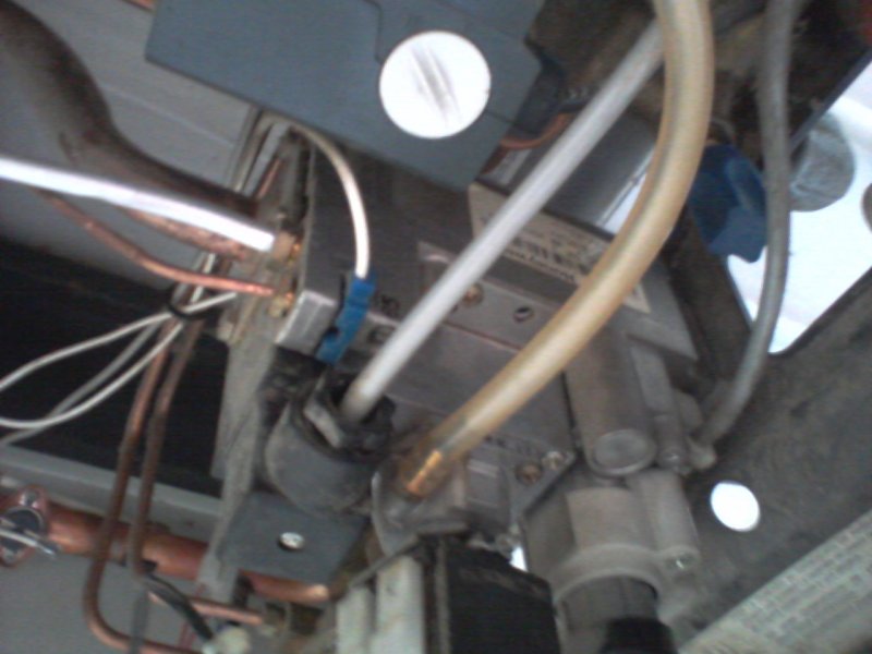

1. No, nézd meg amikor melegvizet készíteni akarsz, a zöld szigetelőszalagos mikrókapcsoló mozgató rudazat elmozdul-e? 0128 kép
2. Ha igen akkor a hátsó mikrókapcsolónak - kb. 10 cm hátrább - is mozdulni kell mivel bekapcsol a szivattyú. :yes: :yes: :yes:
(#) gazszeres válasza kutya 225 hozzászólására (») Máj 22, 2011 /
Az őrlángot is lekapcsolja? Vagy csak 50 foknál kikapcsolja a főégőt, majd visszahűl és újra indít?
Első esetben: a kazán vésztermosztát hibája, másodikban: az NTC meghibásodása okozza a problémát.
igen mindkét kapcsoló mozdul! most már addig eljutottam hogy, bekapcsol a melegítő csak mikor felmelegszik 70 fokig a víz. Utána sok idő mire újra indul és nagyon vissza hűl a víz hőfoka. Mit lehetne állítani hogy folyamatosan legyen meleg víz? Előre is köszönöm a válaszod!
Az látszik, hogy mikrokapcsolót már cseréltetek és azt is látom a képen, hogy nem vízmentes az új kapcsoló, viszont a töm-szelence úgy látom szivárog. Ez csak azért probléma mert a töm-szelence rudazat és a kapcsolószár a víz kapilláris hatása miatt felvezeti a vizet a kapcsolóba ami e miatt eloxidálódik és félévente cserélheted. Ha megfigyelted a gyári mikrokapcsoló vízmentes kivitelű. Épp e miatt.
Sajnos NTC csere. Kb. 3000 Ft. De ha visszább is olvasol, ebben a témában, már sok írást találhatsz.
