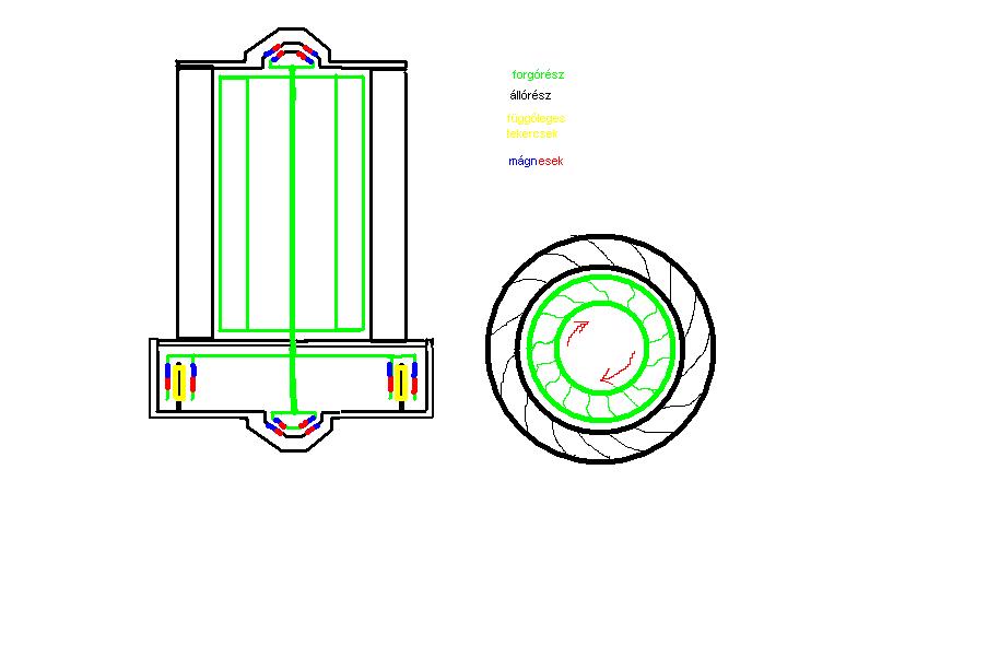

Lenne pár elképzelésem, nem tudom mennyire megvalósítható és egyáltalán jó irányban gondolkodom-e... Elsőre egy függőleges tengelyű szélkerékre gondoltam, ami körül van egy fix-lapátozású szélterelő. Az "alternátor" része a legszélesebb köríven lenne, így több tekercs fér el az állórész körgyűrűjén. A tekercsek függőleges helyzetben lennének, így növelhető a tekercs "magassága". A forgórészen lévő mágnesek belógnának a tekercsek mellé két oldalról. Jah és a forgórészt nem csapágyazva szeretném, hanem mágnesekkel "lebegtetni" , hogy ne legyen csapágy surlódás-kopás... Fékezésen még gondolkodom... A méretezésben is jöhet segítség, hány tekercs, menetszám, bekötés, mágnes, ezek méretei... Mindez esetleg táplálhatná egy szünetmentes táp akku parkját... Havi 175 kw a lakás energiaigénye ezt kéne csökkenteni, kiváltani.. Az egész szerkezet mérete nagyságrendileg max kb 60cm széles 100cm magas, mert emeletes ház külső korlátjához lenne szerelve ahol általában mindig fúj a szél. Másik vad ötlet még: Szélcsendben mindezt egy egyirányban szabadonfutós napelemes kis szolármotorral meghajtani... Vélemények?
Üdv! Nem szeretnélek elkeseríteni, de az általad elképzelt méretű szélgép(ecske) nem fogja csökkenteni a villanyszámlád! Inkább csak dísznek szórakozásnak jó, néhány ledes izzót meghajtani stb. De tapasztalat szerzésnek is kiválló!

Önmagában nagy öröm, ha valakiben felvetődik a szélenergia házi hasznosítása. Ha ezt megépíted, megismerkedsz a szélerőművek alapelveivel és mindenképp hasznosabb látványosság lesz a bedeszkázott erkélyeknél. A várható teljesítményre Laccika77 utalt, nem ismételném. Talán "Verancsics elvű maglev"-nek nevezhetjük. Mivel nem akarok hosszú hozzászólást írni, ha van kedved, itt nézz szét, hátha találsz hasznosítható információt: (vázlatos összefoglaló) Mindenképp számolj be az eredményeidről!
