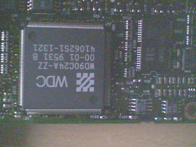

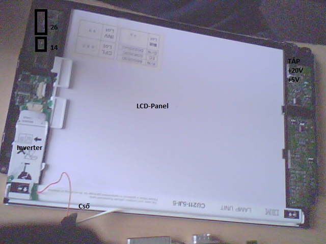

Találtam itthon egy nagyon régi laptopot amiben még Intel DX4-es proci van. Van ennek egy TFT-je is ezt szeretném egy P3-as gépre kötni VGA-n keresztül. Van az alaplapon egy TFT vezérlő IC aminek elég sok lába van... Úgy gondoltam, hogy rajtahagyom a panelen mert elég sok vezeték köti össze a kijelzővel... és a panelon rákötöm a vga kábeleket... és a tápot.... Ebben kellene a segítség, hogy hova mit kössek? vagy ez így felejtős? Képeket mellékelem... Adatlap: Bővebben: Link
a laptopon belül miért lenne VGA bemenet?
Hát azt nem tudom. De akkor milyen bemeneten tudok neki jelet adni?
semmilyen, szerintem a chip "előtt" a képmemória van, a kimenete pedig közvetlenül, vagy szintillesztőn LVDS-ben hajtja az lcd panelt
