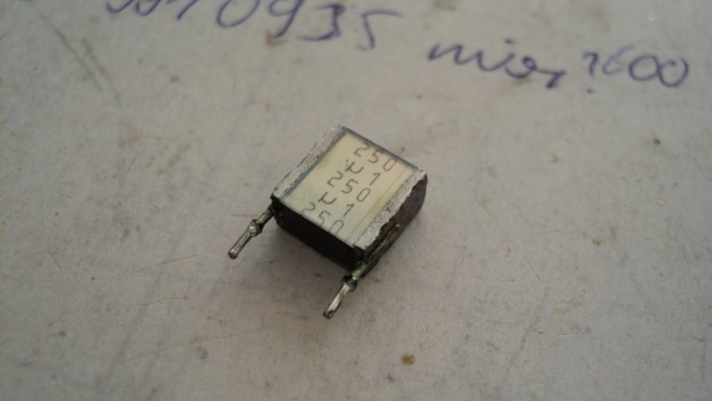

(#) Medve hozzászólása Máj 19, 2011 /
Sziasztok, a kondenzátorvitához kapcsolódva itt szeretném megkérdezni, hogy a képen mutatott kondenzátortípusnak mi a neve és mire alkalmas avagy mire nem? (Nekem fóliának tűnik...)
(#) pucuka válasza Schnitt hozzászólására (») Máj 19, 2011 /
Értem én, de ezen a gondon nem segít az 1 % -os kondi.
Ha meg kúszik a frekvencia, akkor érdemes körülnézni, hogy ki a bűnös. Ahogy p_istván is írta, ebben legkevésbé az XR a bűnös sokkal nagyobb hőfokfüggése van az egyéb alkatrészeknek. Hűtéssel, melegítéssel keresd meg, hogy hol érzékeny az áramkör.
(#) p_istvan válasza Medve hozzászólására (») Máj 19, 2011 /
Fémezett poliészter (fólia) kondenzátor, igényes helyre nem tenném.
(#) pucuka válasza Medve hozzászólására (») Máj 19, 2011 /
Linkeltem a WIMA MKP2 -t például. Lehet, hogy nem pontosan plyan, de olyasmi.
WIMA MKP2.pdf
(#) dinokal válasza pucuka hozzászólására (») Máj 19, 2011 /
Igen, ha jól tudom régi jó magyar gyártmány, a tetejét köszörülve állították be a kapacitását.
