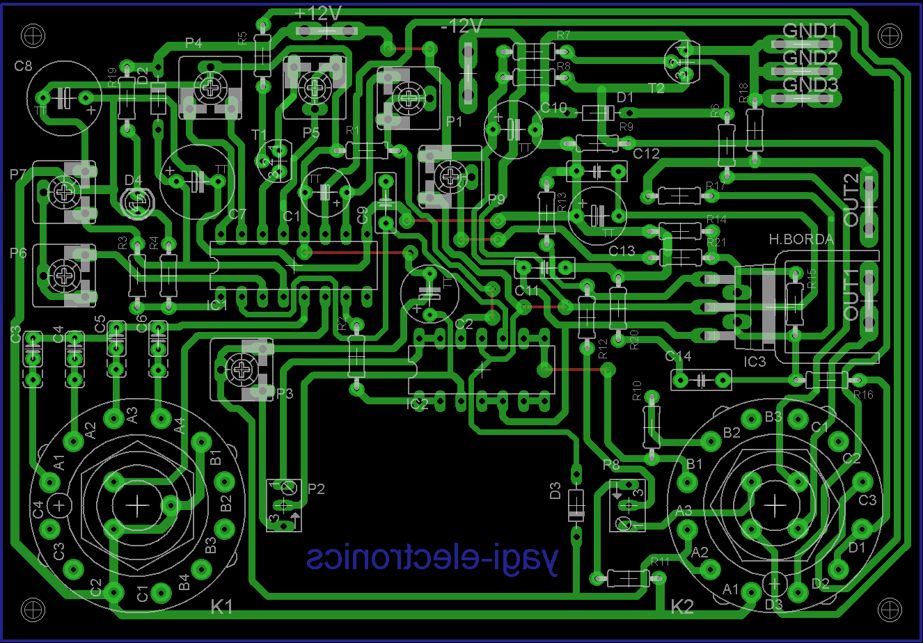

Sziasztok, jól láttam hogy ez Elektrokontha-ba van MAX038 nettó 5285Huf-ért?Csak hogy jól láttam-e, mert éppen a napokban határoztam el hogy építek egy generátort XR2206-al,vobblerre úgy néz ki nincs szükségem, így három kapcsolással szemezgettem:
1. RTÉK '97
2. Elektoros verzió
3. Urbán elektronikás
Szükségem lenne nagyjelű kimenetre, és csak HF sávra kellene, ezért az RTÉK'97-es verziót építem meg. A kérdésem hogy ezt megépítette-e már valaki?A TDA2030 nagyon gyenge lehet a végére?100kHz-ig csak el kellene mennie, elvileg 140kHz a felső határfrekije.
(#) yagi válasza yagi hozzászólására (») Máj 13, 2011 /
Egyébként ha mást is érdekel újrarajzoltam a NYÁK-ot, kisebb módosításokkal.

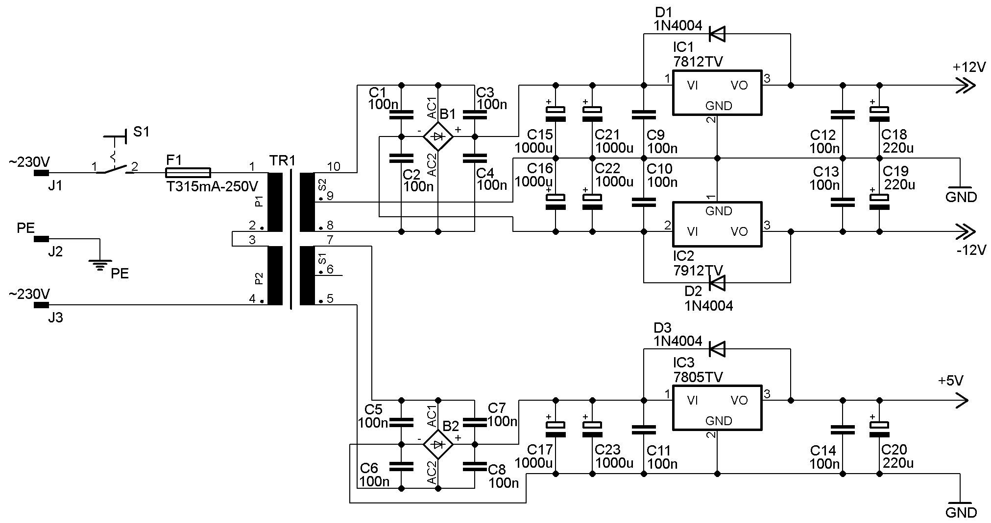

Valamint kiszeretném egy frekvenciamérővel is egészíteni a generátort, ez pedig itt a fórumon vicsys által publikált frekimérő lesz.Terveztem egy tápot is a készüléknek:
(#) Hakai válasza yagi hozzászólására (») Máj 13, 2011 /
Én az Elektoros kapcsolást szintén a Vicsys által közreadott frekimérővel egészítettem ki, ajánlom hogy az XR2206 11-es lábáról hajtsd meg direktbe, így nem fog sem a jelalak, sem az amplitúdóváltozás belezavarni. Ha az Urbán félénél is földön van ez a láb szinusz és háromszög esetén akkor nyugodtan leveheted róla, nem fog átgerjedni. A TDA2030 szerintem több mint elég. Vizet lehet majd vele forralni!
(#) dinokal válasza yagi hozzászólására (») Máj 13, 2011 /
Szia! Jól láttad a Max038-at, de már rég nincs nekik! Ez melyik generátor amit újrarajzoltál?
(#) yagi válasza dinokal hozzászólására (») Máj 13, 2011 /
Ez az RTÉK'97-ben található, a TDA2030-as végfokkal.Sejtettem egyébként hogy nincs nekik MAX038, csak fenntmaradt nekik a listában.
(#) yagi válasza Hakai hozzászólására (») Máj 13, 2011 /
Ennél a kapcsolásnál a 11-es lábról egy tranyóra megy a jel, ami TTL-re szintre állítja a négyszögjelet, ez nincs erősítve a TDA-val.Csak a szinusz és háromszög van erősítve,a nagyjelű kimeneten 100mV-10Vpp a jel.
Akkor nyugodtan kösd a TTL-kimenetre, a frekimérő FET-es bemenete úgysem fog ráterhelni jelentősen. Sikeres utánépítést!
