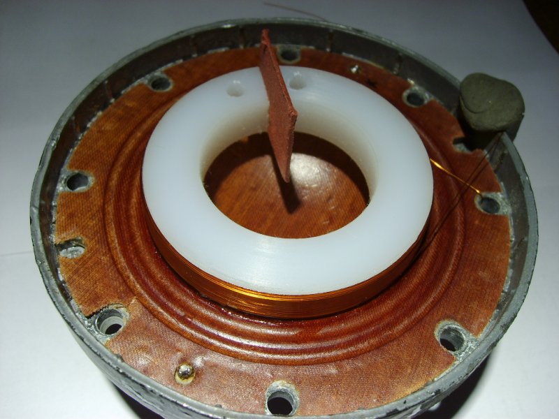

Ok, bevallom eddig nem értettem ezeket a számokat, (kicsit kínai :no: volt) de most vettem a fáradságot, és megfejtettem. Így már minden világos, bocsánat a tudatlanságomért. Ott a homasitában láttam két lengőcsévés, 200W-os hangszórót, és elfogatható áron. De közben belebotlottam egy federal 100W-os hangszóróba, igaz tekercselnem kell, de ez a legkevesebb.
Haladok a federal hangszóróval, sikeresen szétműtöttem, minden csavar megindult. Ezt valószínűleg már tekercselték, nem leégve volt, hanem a tekercs elszakadt a cséve mágnesfelöli oldalán. Jobban belenézve a lengőcséve járatába, mindenféle nagydarab fémszemcse akadályozta a tekercs szabad mozgását. Gondolom, beékelődött menetközben némelyik nagyobb darab. A cséve átmérője 66mm (100watt), ez is szép méret, már megesztergáltam a sablont hozzá. Most a tekercselés következik :yes: .
A letekerésnél számoltam, 46menet volt fent, ugye két sorban 23-23. Huzal átmérő 0, 25mm, és kb. tíz méter hosszú a letekert hossz.
Most, hogy írod, én emlékeztem rosszul a 10cm-re. Valószínű megkevert az egyik mélynyomóm mérete, de végül is mindegy, mert a 66mm is szép méret egy "magasnyomóhoz". Simán meg lehet tekerni, csak valami kétkomponenses lakkot kéne használni, esetleg ragasztót a tekercs rögzítésére, mert itt van igénybevétel rendesen, hő és mechanikus is..
Bizony, mezei lakkot úgy lerúgja, mint lázas gyerek a takarót!
Elektriséknél Eporesit kétkomponensű műgyantával rögzítik a tekercset pont emiatt.
Elkészült a hangszóróm tekercselése, sikerült is szirénáznom kb. tíz percet (a szomszédok nagy örömére). Sajnos kicsit elkapkodtam a dolgot, nem vártam elég időt a lakk megszáradásáig. És a hornozás megadta az utolsó döfést a tekercsnek, leugrottak a menetek a csévéről . De nagyon tetszett a dolog, úgyhogy fojtatás következik. Nagyon nehéz jó lakkot találni, a cséve anyaga nagyon csúszós, és nem köt hozzá sok ragasztó. A papírral régen nem volt ennyi baj.
Rendben köszönöm, ezt fogom megpróbálni. Csak vennem kell valami hosszabb kötési idejűt, mert ami itthon van, az mind 5 perces és sűrű.
Elkészült az új tekercs, epoxival csináltam, ahogy watt ajánlotta. A ragasztás elég erősnek tűnik. Azt hiszem jó lesz, még hagyom száradni, hétvégén főpróba .
Köszi watt, remélem, meghozza gyümölcsét a türelem. És bírni fogja a kiképzést, a tekercs.
