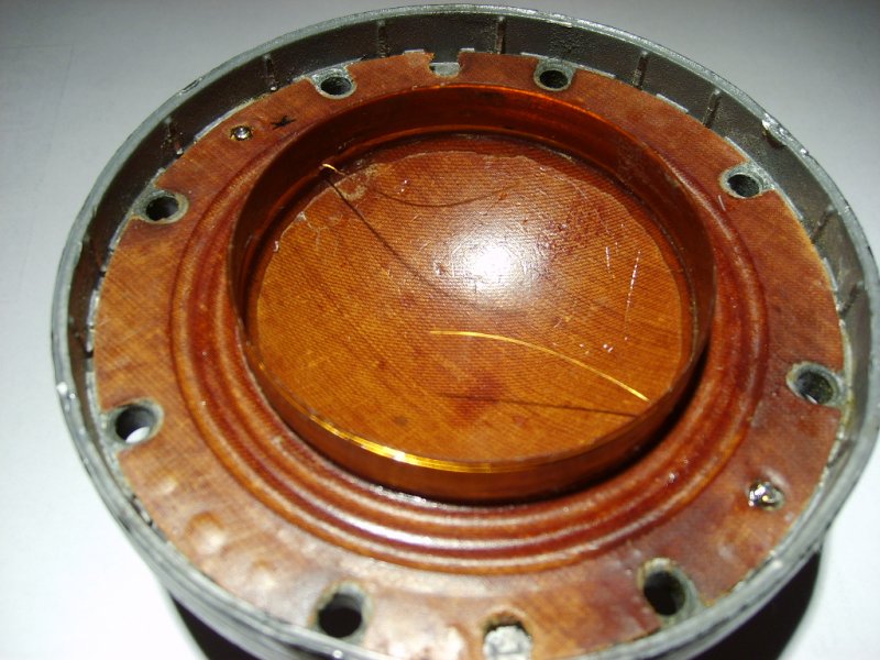

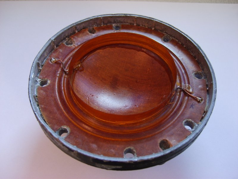

Haladok a federal hangszóróval, sikeresen szétműtöttem, minden csavar megindult. Ezt valószínűleg már tekercselték, nem leégve volt, hanem a tekercs elszakadt a cséve mágnesfelöli oldalán. Jobban belenézve a lengőcséve járatába, mindenféle nagydarab fémszemcse akadályozta a tekercs szabad mozgását. Gondolom, beékelődött menetközben némelyik nagyobb darab. A cséve átmérője 66mm (100watt), ez is szép méret, már megesztergáltam a sablont hozzá. Most a tekercselés következik :yes: .
A letekerésnél számoltam, 46menet volt fent, ugye két sorban 23-23. Huzal átmérő 0, 25mm, és kb. tíz méter hosszú a letekert hossz.

Bizony, mezei lakkot úgy lerúgja, mint lázas gyerek a takarót!
![]() Elektriséknél Eporesit kétkomponensű műgyantával rögzítik a tekercset pont emiatt.
Elkészült a hangszóróm tekercselése, sikerült is szirénáznom kb. tíz percet ![]() ![]()
Rendben köszönöm, ezt fogom megpróbálni. Csak vennem kell valami hosszabb kötési idejűt, mert ami itthon van, az mind 5 perces és sűrű.
Elkészült az új tekercs, epoxival csináltam, ahogy watt ajánlotta. A ragasztás elég erősnek tűnik. Azt hiszem jó lesz, még hagyom száradni, hétvégén főpróba ![]()
Köszi watt, remélem, meghozza gyümölcsét a türelem. És bírni fogja a kiképzést, a tekercs.
