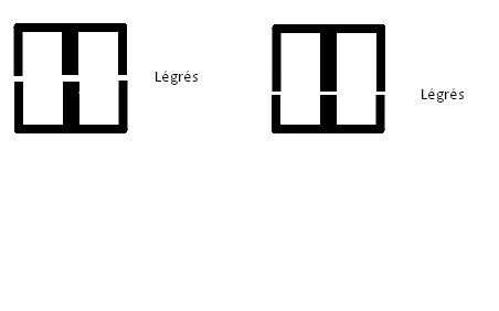

Tudja e valaki,hogy milyen irányban változnak meg annak a légréses kimenő transzformátornak a tulajdonságai amelyik EI lemezek helyett EE lemezekkel lesz szerelve?
Köszi
Pontosan a közepén...az EE lemezeket úgy értettem,hogy egymással szembe fordítva
"Lerajzoltam",hogy mire gondoltam amikor feltettem a kérdést...
Az van,hogy van 2db egyforma méretű trafóm de csak úgy tudom összeszerelni mindkettőt légrésesre mint ahogyan az a mellékelt képen is látható...igazából arra vagyok kíváncsi ,hogy a 2 trafó között nagy lesz e az átviteli különbség?
