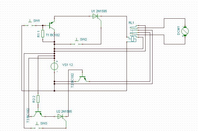

Azt szeretném kérdezni, hogy a kapcsolásomban a T2 tranzisztor miatt annyira leesik az áram (12voltról 9re), hogy a villanymotor alig forog.
Kérdésem:
Miért esik le a tranzisztornál ennyire a feszültség?
(Tinában csináltam meg a kapcsolást)

(#) ferci válasza qwerer hozzászólására (») Júl 5, 2007 /
Gondolom, az U2 scr begyújtott állapotban a T2-BC182 C-B diódáján keresztül rövidrezárja a tápot - de mit keres a kollektor a negatív oldalon?
A második rajzodon is ez van - valamit még változtattál, vagy már meghalt a T2- BC 182.
( ha jól látom....)
Ezt megkaptad....
Egyébként ha kiveszed az U2, T2, T3-t, még működik is az irányváltás rendesen...
Ameddig nem válaszol PCB....
Ha a reléd húzva van, akkor gyorsan megy a motor, mert direktben kapja a 12 voltot - ha elejteted az sw1-gyel, akkor meg irányt vált, valahogy "átkeveredik" a (-) a T2-n, ami már ki tudja, mit képvisel....

(#) qwerer hozzászólása Júl 5, 2007 /
Jah bocsika
Az sw3-mal indulna el az első motor
a másik kettővel meg az irányát változtatnám
Igazából azt nem értem hogy ha az U2 tirisztort egyből bekötöm a pozitívba és bekapcsolom SW3-az akkor lassan forog a motor (gondolom nem kap elég feszültséget), de amikor berakom T3 tranzisztor és az folyamatosan kapcsolja a tirisztornak az áramot és amikor megnyomom a sw3at akkor már normális feszültséget kap a motor
Nem értem hogy miért

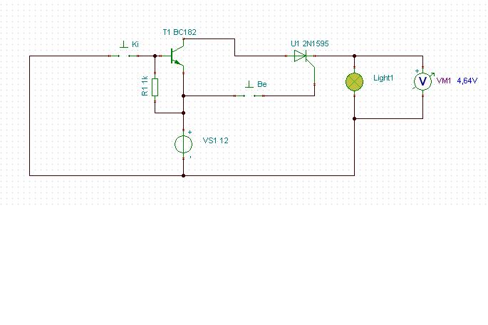

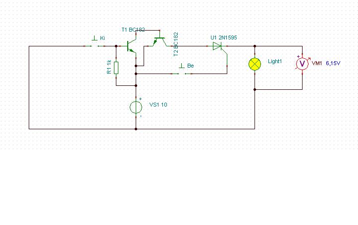

Ezzel a kapcsolással leegyszerűsítettem a kérdésemet.
kapcs nem műk kapcsolásban 4 volt jut el az égőhöz
Miért?
A másikban már több volt, de hogyan tudnám megcsinálni azt hogy mind a 12volt eljusson az égőhöz.
Ha a T2 kollektorát és emitterét fordítva (jól...) kötöd be és teszel a báziskörbe egy ellenállást is (...) , akkor menni fog rendesen- de újat rakj be.
Látom új kérdés....he-he...
A BC182 nem való lámpákhoz.
Ha PLC-vel foglalkozol, illene az alapokkal is tisztában lenni.
Őrület... (1. kapcs...)
Zeg-zug kapcs ( 2....)
Miket össze nem kavarsz a BC-kel...
A tirisztort direktben gyújtsd be, de ha így (valahogy) akarod kioltani, akkor egy pnp tranyót tegyél az anódkörébe és azt kapcsold ki, de legalább BC303-at.
Emmiter +, kollektor az anódra, stb...
Nézd át, mit kötöztél össze.. ha kinyitod a tranyót (T2) rendesen, akkor kapcsolja a motort.
Ha polhelyesen kötötted be, a kollektoron mit mérsz?
Ha így kötöd be és ~10 mA elég tartóáramnak az scr-nek, akkor menni kell neki.... de bírja a BC a motoráramot?
(#) ferci hozzászólása Júl 5, 2007 /
A lámpádat meg így csináld, ha már ragaszkodsz hozzá, de a két átmenet levesz a kevés feszből, arra számíts...

(#) Sebi válasza qwerer hozzászólására (») Júl 5, 2007 /
Legjobb lenne, ha a megvalósítandó célt vázolnád nekünk...
Egyébként: egy tirisztoron begyújtott állapotban 1,4V esik, egy "normál" Si tranyón legalább 0,3...0,5V a terheléstől és a vezérlőáramtól függően.
Motort én nem kapcsolgatnék BC182-vel, pedig szeretem ezt a típust...
Ha a két nyomógombbal való be-ki kapcsolás a cél, akkor elég hozzá egy tirisztor és a két nyomógomb. A be gombot a tirisztor anódja és gate-ja közé, a ki gombot pedig az anód-katód közé kell kötni. A kikapcsolás a nyomógomb elengedésekor következik be.

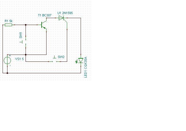

(#) qwerer hozzászólása Júl 6, 2007 /
hali
az a problémám hogy ha nem ledet hanem motort kötök rá fogyasztő ként akkor valami hibaüzenetet ír mi a baj?
hali
msot kicseréltem a bc307eset bc450 esre és most már nincs hibaüzenet ezek szerint a tranzisztorok nem bírták?

(#) MaSTeRFoXX válasza qwerer hozzászólására (») Júl 6, 2007 /
Te jó ég!
Nagyon sok a hiba....
A program azért adott hibaüzenetet, mert nincs "letestelve" a kapcsolás. (nem tud viszonyítási pontokat a szimulációhoz...) Be kell rakni egy földelés, (testelés) ikont valahonnan a supply eszköztárból és a Tápfeszültség negatív pontjához kötni.
Ezt te a valóságban meg is építetted?
Mert ha megnyomod az S3-mat akkor az U2 a T2 BE diódáján keresztül rövidrezárja a tápegységet, tehát a T2 valószínűleg el is füstöl...Esetleg az U2 is.
A T4 bázisánál nincs ellenállás sorban, ezért az is elfüstöl, de a motor jól van hozzá kötve....
Az U1 illetve T1-et nem nagyon értem mit akarsz vele létrehozni, de ez így nem működik az biztos...
