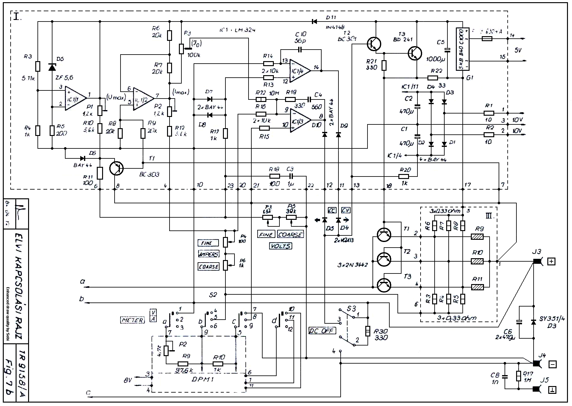

(#) Mate78 hozzászólása Szept 8, 2006 /
A napokban hozzájutottam egy FOK-GYEM gyártmányú 40V/10A-es tápegységhez,de hibásan.
A javításhoz nagyon jól jönne a rajza,ha valakinek megvan dobja fel lécci.
Előre is köszi.
Ja és használtam a fórum keresőjét meg a gugglit is de semmi.
(#) vicsys válasza Mate78 hozzászólására (») Szept 8, 2006 /
[link=http://www.hobbielektronika.hu/forum/topic_661.html]http://www.hobbielektronika.hu/forum/topic_661.html[/link]
én is csak ezt találtam...Nem hasonlít?
(#) Sebi válasza Mate78 hozzászólására (») Szept 8, 2006 / 4
Remélem ez az. Még nem rajzoltam át teljesen, de már kezd szép lenni (meg nagyon kis méretű)
(#) Mate78 válasza Sebi hozzászólására (») Szept 9, 2006 /
Úgy emlékszem hogy az enyémben az egyenirányító híd mind a 4 eleme tirisztor.Itt csak 2 tirisztor van,a másik kettő dióda.Meg kell néznem a pontos típust TR-9158/A,vagy nincs ott az A,lehet ez a különbség.de ahogy elnézem a többit ez lesz az.
(#) Mate78 válasza Sebi hozzászólására (») Szept 10, 2006 /
Igen,ez lesz az.Köszi szépen,sokat segítettél,megy a pont.

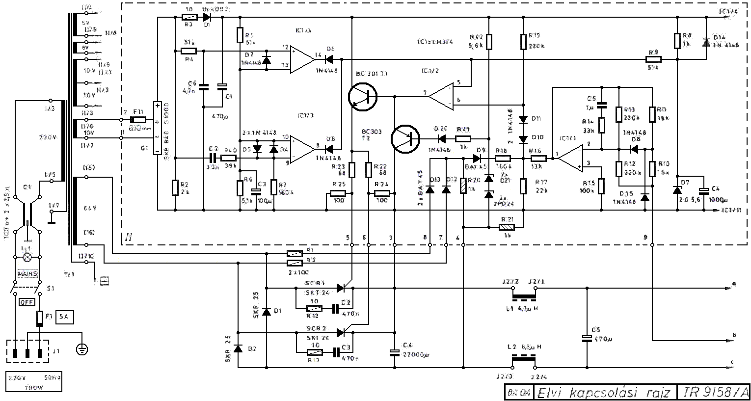

(#) Gardas86 hozzászólása Aug 4, 2020 /
Adott egy FOK-GYEM TR-9158/A típusú tápegység mely egy kis méretű inverter hibás működése miatt közel maximális áramkorlát mellett hirtelen túláramot kapott. Azonnal lekapcsoltam, majd miután megszüntetem a rövidzárat visszakapcsoltam. Volt kimenő feszültség de enyhe füstszag is. Szétszedés után az R21-es ellenállást találtam csúnyán szétégve, a többi alkatrész sértetlennek tűnik. Az itt található kapcsolás alapján kicseréltem az ellenállást, viszont úgy tűnik hogy ez csak a tünet volt, mert az új ellenállás azonnal elégett. Valakinek lenne valami ötlete, hogy milyen irányba lenne érdemes elindulnom? Nekem sajnos nem nagyon van tapasztalatom az ilyen analóg áramkörökkel.
Köszönöm előre is.
