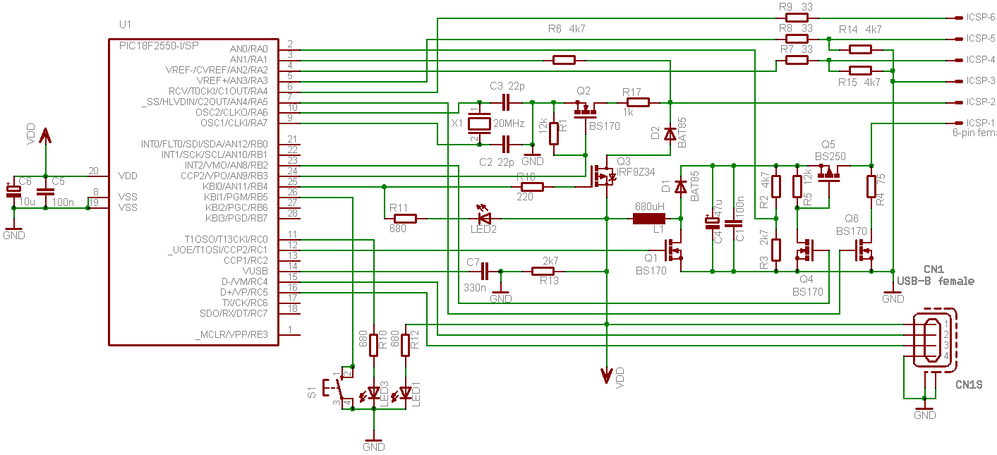

(#) Balagemann2031 hozzászólása Máj 22, 2011 /
Az lenne a kérdésem, hogy helyettesíthetők-e ezek ezekkel? Kisteljesítményű unipoláris tranzisztorok: BS170 helyettesíthető BS108-cal? Illetve BS250 helyettesíthető IRF9530-cal? Shottky dióda: BAT85 helyettesíthető 1N5822-vel? Induktivitás megoldható úgy, hogy 680uH helyett sorbakötök két 330uH-set? golnolom az a 20uH különbség nem okoz gondot...
Tudom hogy sokat kérdezek, de ha valaki akár egyikre is válaszol annak nagyon megköszönöm... Feltöltöttem a kapcsolási rajzot is amiben az alkatrészek szerepelnek.
