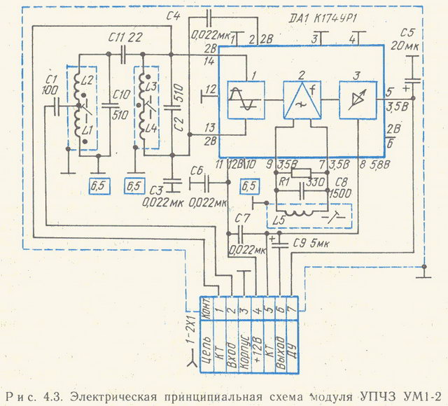

A segítségeteket szeretném kérni, van nekem egy ilyen tv készülékem Bővebben: Link és ezt szeretném áthangolni nyugati normásra(mivel mióta leállították az Magyar televízió utolsó OIRT típusu adóját azóta nem jön be rajta semmi, és eddig is csak az jött be), de nem találok hozzás se kapcsolási rajzot se semmit, csak a benne lévő egyik IC-ről találtam egy kapcsolást (mellékelem), és ha jól gondolom UHF-re kellene a tunert áthangolni, a hang távolságot pedig 5,5MHz-re. Van nekem hang áthangoláshoz egy TDA440-es IC-re épülő kétnormásítóm, csak nem tudom hova kössem be. A segítséget előre is köszönöm. Üdv!
A leg valószínűbb, hogy nem lehet átalakítani.
Rendben, köszönöm a választ.
