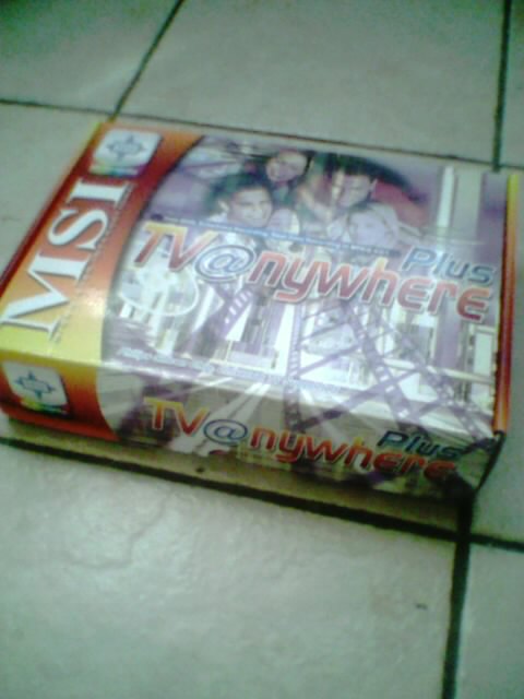

Sziasztok! Van egy Tv tuner kártyám ami kábel tv vel tökéletesen müködött az előző tulajnál.Viszont nekem nincs kábel tv-m.Nálam nem müködik a tuner része-még rádió se.Az analóg videó bemeneten keresztül tökéletes.Már az egész gépem elvittem egy haveromhoz akinél szintén müködött kábel tv-vel.A kérdésem az lenne hogy milyen antennát építsek hogy legalább az rtl és az m1 bejöljön rajta,valamint rádióadások.A kártya egy MSI TVVnywhere plus Pci os kártya. A gyári driver és util cd-t el lehet felejtenem mivel Linuxot használok-De a BT assistans nevü progival már egyszer müködött.A kábel tv beköttetése sajna nem megoldható.Antenna építésre várok ötleteket.Előre is köszönöm.

Egy sima szobaantenna kell rá, nekem is az van rajta.

A sima szobaantennából 5 félét kipróbáltam,ugyhogy ez nem jó megoldás.Azért hülye nem vagyok
(#) Topi válasza Ernőke hozzászólására (») Máj 15, 2007 / 4
Sokat szívtam mikor HTPC-ztem két féle tunerrel is. A kulcsa a dolognak az hogy először is állítsd át PAL/BG-re, majd a Location-t németországra... Ez a tuner kódolás miatt fontos. Ha ezek nincsenek beállítva nem is fogsz semmit venni.
Szerk: Azért németország, mert annak ellenére hogy a tunerek nagyrésze ismeri kicsiny hazánkat, nincsenek tisztában hogy mi PAL-B-t használunk.

Azt gondolom, hogy nincs baj a kártyáddal, csak a kábeltévé sonder sávjairól át kellene állítani a szoftverben VHFI-III és UHF sávokra a vételt, elvileg egy műszerzsinórral, de egy síma szobantennával is kellene fognod a földi sugárzást.
Ha megírod, miket lehet beállítani a szoftverben, tudok többet is segíteni.

Szerintem is, mint az előttem szólók mondták, valóban beállítási cuccokkal lesz a gáz.
Nekem egy pinacle USB-s kártyám van, sokat szenvedtem vele, mire be tudtam fogni az adókat, de tényleg csak beállítás kérdése...
Nálam volt ilyen is, hogy additív keresés, meg hasonló dolgok, és ha nincs valamelyik keresésnél kipipálva akkor tényleg nem fog találni semmit....

Szia Topi! Te viszed a pálmát!! a németországi régió bejött.Egy primkó kis antennával 5 csatorna bejön.Köszönöm szépen a segítséget.

Még annyit szeretnék hozzátenni hátha másnak is segít...A bt asistans nevű progi első "inditásánál" word módba kapcsoljuk a keresést.Aztán kiválasztjuk a Germani Pal B/g -t.Ekkor a keresés nálam sikerrel zárult.A magyarországi régiónál sajnos csak pal D/K volt ami nem jó mert nincs hang és egyenként át kell állítani a hangnormát B/G re. Az ausztrália kiválasztásnál-/ez véletlen kisérlet volt/ bejött a music tv hangja kép nélkül.Tehát aki linuxon használ ilyen karit annak germany pal b/g a megoldás.Üdv és köszi a segítségeket.
