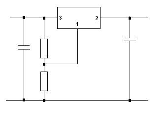

mellékelem az IC alaplapját is AZ LM317 adatlapja ha itt a potit rövidzárral helyettesÍted akkor a kimenetén pont 1,2V jelenik meg, amit már az MP3-ra tudsz kötni minden gond nélkül, de figyelj oda a polaritásra!

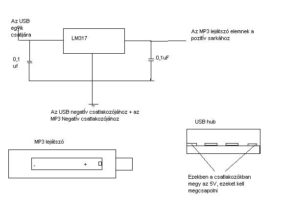

Mellékelem a képet meg egy kissebb leÍrást:
A lenyeg, hogy szerzel egy USB-s kábelt, (mondjuk egy hosszabÍtót) annak levágod az egyik végét (persze nem azt amelyik a számÍtógépbe megy) majd lehúzod róla óvatosan a vastag szigetlést, itt 4 másik kábelt találsz, ha szerencséd van akkor megvannak szÍnezve- a fekete a - a piros ér a + . A piros vezetéket bekötöd az lm317 lábára (a már régebben elküldött adatlapon megtalálod, hogy melyik lábára) és a mellékelt kapcsirajz alapján bekötöd. a fekete kábel az megy az LM317 középső lábára és az MP3 lejátszó elemtartójában a negatÍv csatlakozóra. Az LM317 másik lába megy az MP3-as pozitÍv csatlakozójára. (a képen remélem, hogy érthetően lerajzoltam, de most csak paint van bent, szóval nem valami jólsikerült rajz. amúgy multiméterrel nem ártana lekontrolálni a feszültségszinteket, nehogy valaminek baja legyen. az USB kábel másik 2 erét szigeteld le! az MP3-as nem igényel sok áramot, ezért nem kell hűteni az IC-t. Ha valami nem menne akkor Írjál nyugodtan!

Kérdezted, hogy milyen kondi kell oda:: Kerámia, vagy fólia(az mindegy) 100nF. Ezeket elektronikai boltban megkapod, nem is drága, ahonnan én szoktam beszerezni ott egy ilyen kondi kb 20forint a lm317 pedig olyan 80,90 forint.
Gyimate közben sikerült beszerezni az alkatrészeket így nem kellett utána járni, az általad ajánlott kapcsrajz szerint müxik kisebb módositással, a fesszel volt egy kis gubanc nem akarta az igazat de így már okés (rajz).Köszönöm a segítséget és persze az 50 pont dukál.
